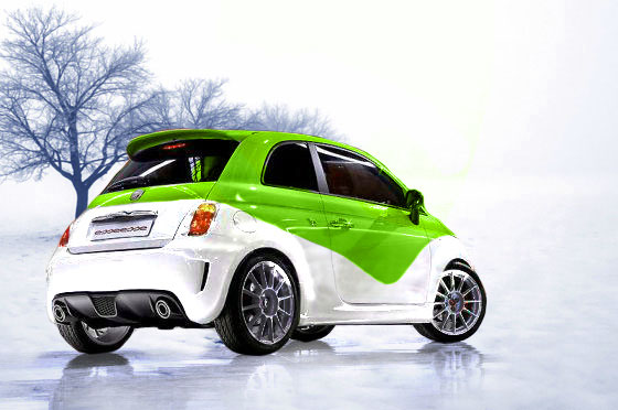

Bin eben ein farbenfroher Mensch - die Welt ist schon grau genug
... ich fahre als Alltagsauto etwas giftgrünes (ja manchmal muss es auch etwas schneller gehen) :arrow:
