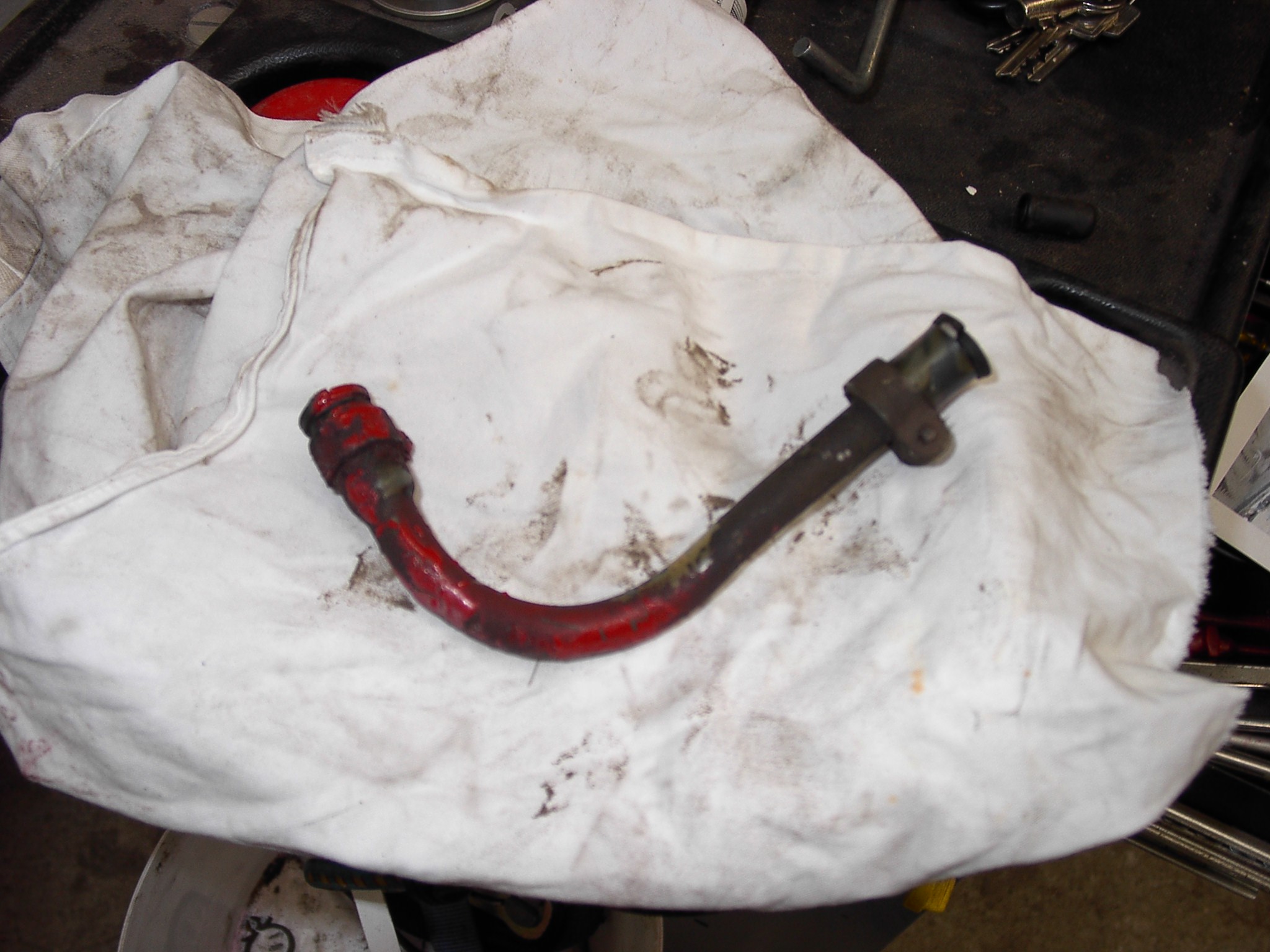

Ein anderes Wort viel mir nicht ein. Es handelt sich um den Schlauch, der beide Bremsflüssigkeitsbehälter verbindet. Den Behälter unter dem Beifahrersitz ( Pritsche/ 50 PS/ Kein BKV ) und dem Behälter der direkt auf dem Hauptbremszylinder sitzt. Diesen Schlauch hätte ich gerne neu. Wer weiß woher ?

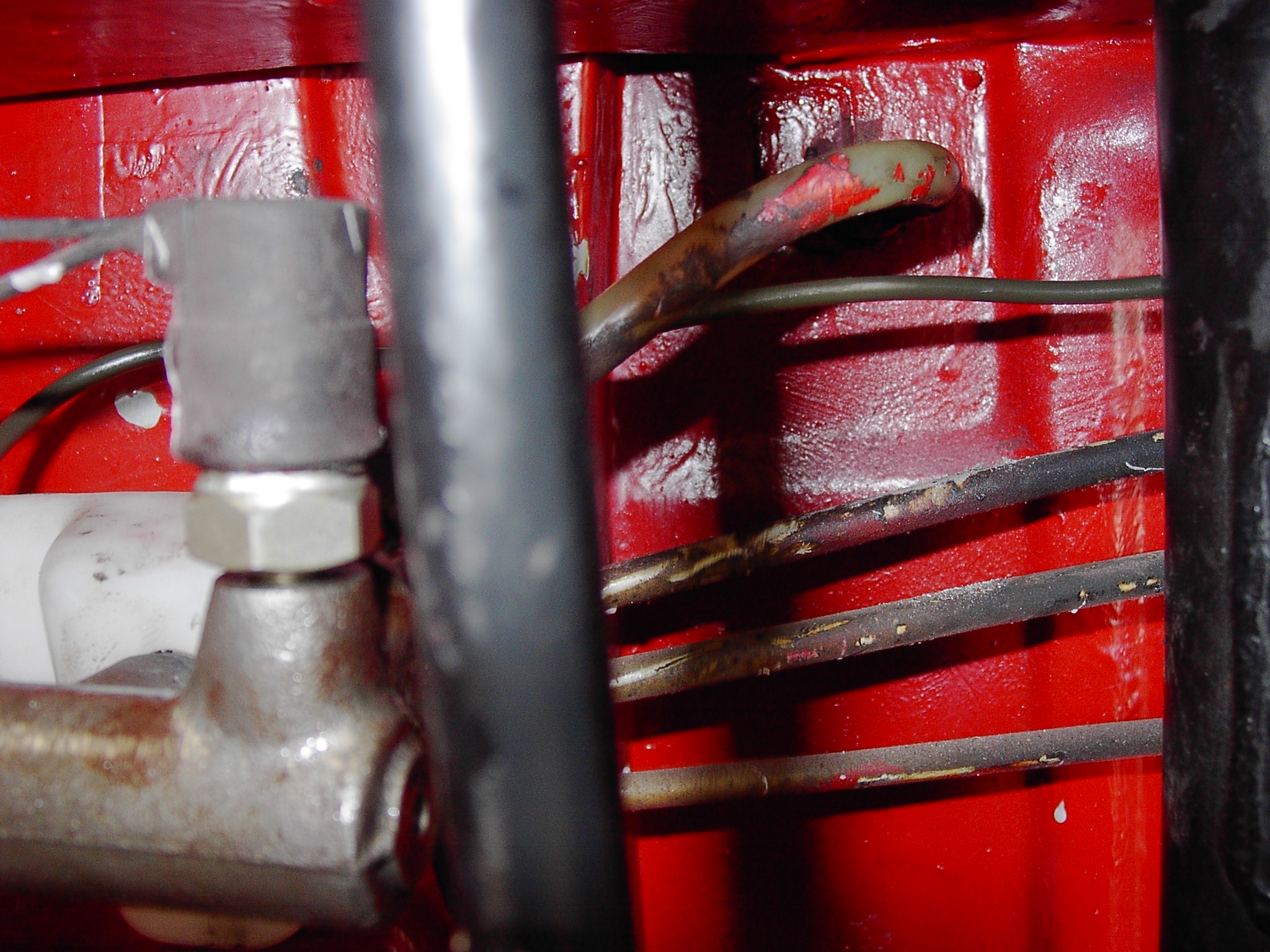

Und so sieht der Schlauch eingebaut aus

habe bei Ralfs vw teile eine gekauft... war nen säurefester Plastikschlach.. der hat am anfang etwas geschwitzt und war pappweich... habe das wöchentlich beobachtet.. aber nun ist er undurchsichtig geworden und schwitzt auch nicht mehr.. und ist dicht.... also scheint es zu gehen.
