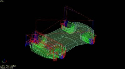

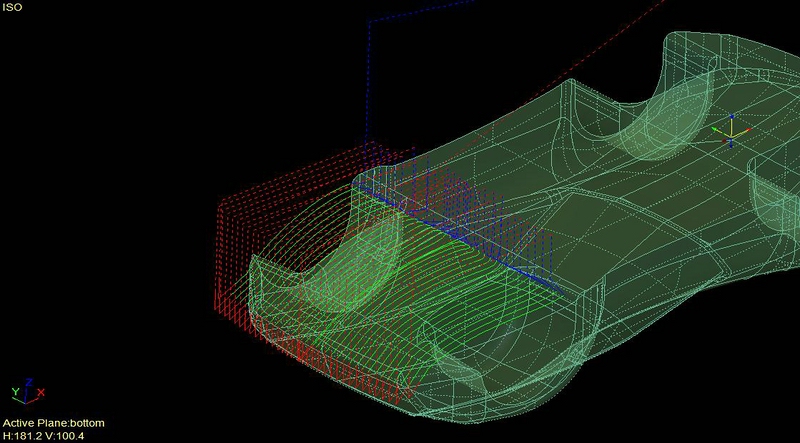

Harald hat geschrieben: Clemens: wie hast Du denn die Radhäuser hingekriegt? Zu Fuß?
Das ist schon in zwei Aufspannungen gefräst. Der Diffusor am Unterboden kommt ja auch nicht von ungefähr. Ich habe zuerst den Unterboden gefräst und dann ein "Nest" (= Negativform des Unterbodens) hergestellt, um eine Spannmöglichkeit für die Herstellung der Oberseite zu erhalten. Auf den Fotos der Fräsmaschine ist das zu erkennen. Man brauchte da übrigens keine weiteren Spannmittel mehr. Einfach nur draufgeklopft und gut war's. :surprised:
Auf diese Weise könnte man auch einen T2 machen, aber damit der als T2 erkennbar wird, müßte man halt so viele feine Details abbilden, daß das letztlich auf eine 6-Seiten-Bearbeitung hinauslaufen würde. :roll: Man denke nur an die Lufteinlässe, das Frontemblem, die Scheiben etc. All das muß ja her, sonst isses nix. Für die Kinners wollte ich zunächst einen Porsche 911 hinkneten und die Modellierung wäre auch wirklich keine große Sache gewesen. Aber das Herausarbeiten der entscheidenden Details, das wäre an der Fräsmaschine zu aufwendig geworden - und ohne das, wär's halt kein Porsche, sondern was Hingestümpertes. Selbst diese einfache Eigenkreation habe nicht wirklich detailgetreu nachgebildet. Alles, was der 10er Kugelfräser nicht erreichen konnte, blieb unbearbeitet.
Mal sehen, vielleicht mach ich ja wirklich mal was für die Erwachsenen, dann aber nur zum Verschenken im Freundeskreis. Von den Dingern da oben war schon jedes 1,5h auf der Maschine.

boggsermodoa hat geschrieben: Von den Dingern da oben war schon jedes 1,5h auf der Maschine.
Respekt! Das ist dann aber doch schon ne ordentliche Zustellung!
2 Seiten, jeweils mehrere Grobzustellungen und dann noch der Feinschliff.
Was n das fürn Holz?
... von meinem Handy - daher ausnahmsweise mal so kurz
Beiträge: 7475
Re: Bus? Ich mach' jetzt Sportwagen!
Harald hat geschrieben: Was n das fürn Holz?
Nadelholz. Fichte, Kiefer, was weiß ich?
Konkret: 'Ne alte 4cm dicke Bohle.
(Zustellung beim Schruppen 3mm * 6mm bei S 4000 und F 2000mm/min)
Für was Ernsthafteres müßte man jedoch ein Laubholz nehmen - und hier wär's auch besser gewesen. Der kindliche Ehrgeiz beim Schleifen der Flächen war jedenfalls längst nicht so ausgeprägt, wie ich das erhofft hatte und besseres Holz hätte eben auch bessere Oberflächen ergeben. 4000/min ist die maximale Dauerdrehzahl, die ich fahren kann, ohne die Spindellager zu überhitzen. Beim 10mm Fräser ergibt das in Steilbereichen eine gute Oberfläche, aber im Flachen bräuchte ich halt die 5-fache Drehzahl.
