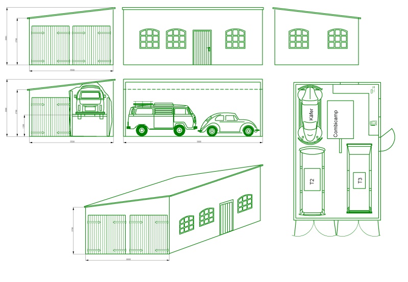

Ach, ich liebe dieses Forum, wochenlang kam ich nicht zu einem Entschluß, wie ich das Thema angehen will und nu ists schon fast fertig geplant, nach ein paar Tagen:
Fundament rund um die alte Grundplatte und hinten noch ca 2,5 m weiter raus, dann mit KS Systemsteinen (Nut und Feder) hochmauern, (Ringanker auf ca. 2,5m Höhe).
Dachbalken und isolierte Trapezbleche drauf, verpuzten, fertig.

Sehr hübsch, besonder die Fenster gefallen mir! Das ist doch mal ein ordentlicher Plan, meinen :respekt: !
Viel Spaß beim Bauen,
Max

Peter E. hat geschrieben: Fundament rund um die alte Grundplatte und hinten noch ca 2,5 m weiter raus, ...
Peter,
mach doch aus den 2,5m besser 3 oder 3,5m. Käfer und Bus passen da doch nur mit dem Schuhlöffel rein und irgendwann willst du vielleicht doch auch mal am Käfer schrauben. Dann sollten auf der anderen Seite zwei Busse hintereinander passen, und zwar auch dann wenn einer vier Fahrräder auf der Heckklappe hat und der andere ein Bugrad auf der Nase.
Mercedes und Volvo haben übrigens auch schon geile Autos gebaut, die sich jeweils ganz gut neben einem Bulli machen.

Das Problem ist, dass ich ab 9 Metern nichtmehr einfach losbauen kann. Dann brauch ich ne Einverständniserklärung vom Nachbarn, eine Baugenehmigung inkl. Statiker etc.
da bau ich mir dann lieber irgendwann nochmal ein Doppelcarport in den bisher zugewucherten Vorgarten...
Zumal der Vorgarten ca 1m höher liegt, als die Straße, das Carport würde mit bepflanztem Dach da kaum auffallen...

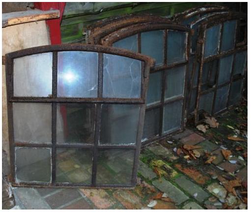

Es geht weiter :wink:
Zum einen habe ich Stallfenster gefunden
das obere Drittel lässt sich afklappen, was für das Klima in der Halle sicherlich gut sein dürfte...
