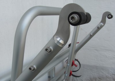

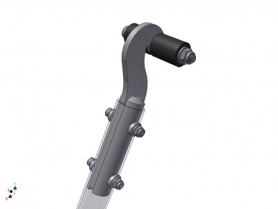

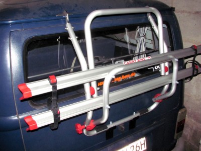

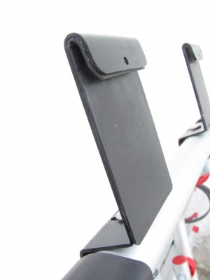

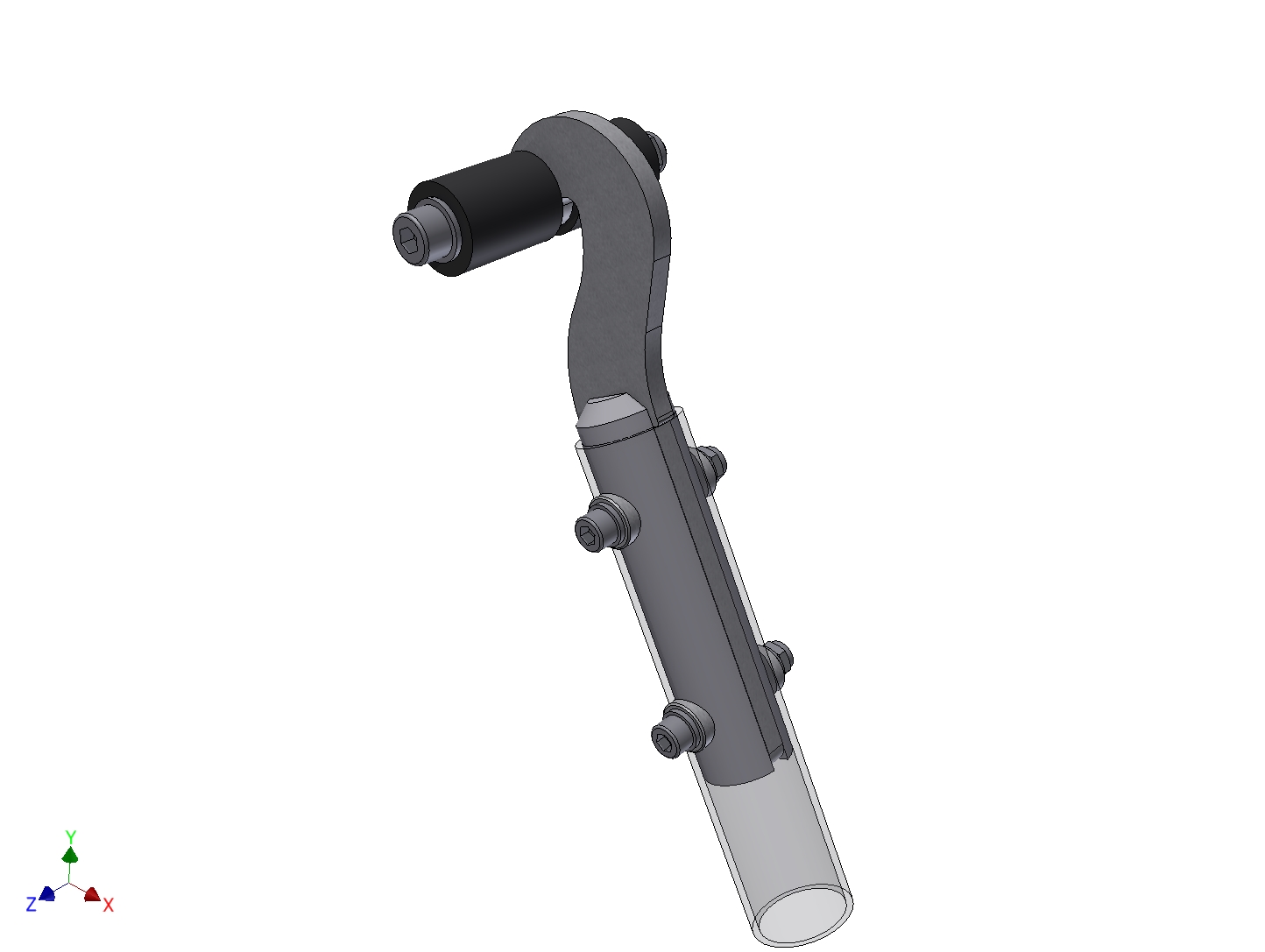

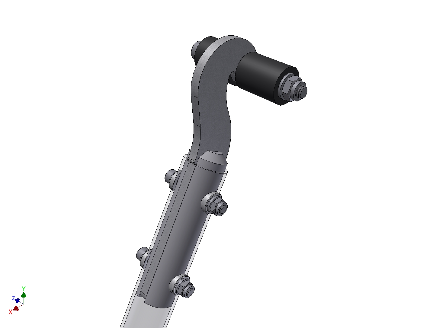

Hier ein paar Bilder von meiner Lösung.
Die ganze Mimik hängt bei mir nun oben, mittels gummierter Walzen in der stabilen Regenrinne.
Die untere Befestigung ist (fast) Standard. Die Winkel wurden jedoch mittels einer Vorrichtung auf 180° nachgebogen, ansonsten hätte sich die Klappe nicht (gewaltfrei) schließen lassen.
Die beiden unteren Befestigungsschrauben müssen nur noch bei der Erstmontage eingestellt (vorgespannt) werden.
Danach dauert das An-und Abbauen des Trägers ca. 10 Sekunden ......
Anbau: Klappe eine Handbreit öffnen, Träger unten einhängen, vermitteln, Träger oben einhängen, Klappe zu :thumb: Fertig.

Das hakenänliche Gebilde ist ein Laserbrennteil aus Edelstahl, die gummierten Rollen hat ein Freund beigesteuert und der Rest wurde aus dem Vollen geschnitzt.

Hallo Tom,
schön gearbeitet, sieht sehr sauber aus. Das Gewicht an der Heckklappe macht mir auch Sorgen, der potentielle Wassereinbruch lässt sich auch sehr gut mit einer ordentlichen Portion Silikonöl auf die Dichtung vor der Montage bekämpfen.
Wenn ich das richtig sehe, ist deine Konstruktion oben nur eingehängt und nicht fixiert. Da hätte ich Bedenken wenn 30kg Fahrräder und das Gewicht vom Träger bei einem plötzlichen Ausweichmanöver an den Haltepunkten zerren. Auch bei starken Bremsmanövern oder schlechter Wegstrecke könnte das ein Problem werden. Die Herstellerhaftung im "Fall der Fälle" ist jedenfalls mit dem Umbau futsch.
Hast du dich da vorher erkundigt ob dieser Umbau des Haltesystems in Punkto "Ladungssicherung" (StVzo) zu Problemen führen kann?

über alle von Dir aufgeführten Punkte hatte ich auch nachgedacht.
Über manche nur kurz :mrgreen: sonst wird die Angst und die Unentschlossenheit zu groß.
Ich möchte hier weder eine Diskussion auslösen, noch zur Nachahmung auffordern.
Ich habe den Umbau für mich so als richtig entschieden (Punkt).
hat geschrieben: Wenn ich das richtig sehe, ist deine Konstruktion oben nur eingehängt und nicht fixiert. Da hätte ich Bedenken wenn 30kg Fahrräder und das Gewicht vom Träger bei einem plötzlichen Ausweichmanöver an den Haltepunkten zerren. Auch bei starken Bremsmanövern oder schlechter Wegstrecke könnte das ein Problem werden.
Die gleiche Situation hat man mit der oberen Originalbefestigung auch.
Meine oberen Gummiwalzen (mit Stahlkern!) sitzen press und tief in der Regenrinne. Ich habe eine "Trockenübung" gemacht und mit Gewalt versucht da etwas zu verschieben .... keine Chance, es rutscht oder bewegt sich nichts.

Aber kannst Du die Klappe noch aufmachen (ohne das Gewicht Fahrräder natürlich) und
der Träger hält ohne dass die untern Halter über den Lack rutschen?
Oder musst Du ihn dafür dann abnehmen?

Aber kannst Du die Klappe noch aufmachen (ohne das Gewicht Fahrräder natürlich) ........... ?
Hallo Rolf-Stephan,
klares NEIN, weder mit noch ohne Fahrräder.
Das war von vornherein klar und stand auch nie in meinem "Anforderungskatalog". ..... Wozu auch, ich habe ja zwei Schiebetüren („Vorsicht Ironie!“) :grinseval:
Während der Reise bleibt die Klappe zu und am Urlaubsort kommen die Räder samt Träger runter.
Wie bereits erwähnt, das An-und Abbauen des Trägers dauert bei mir nur ca. 10 Sekunden .... "leichtes Spiel".
