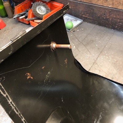

leider hatten meine original VW do Brasil Ecken, keine Löcher oder Sicken. :?
Aber zum Glück hat Nico sich dieses tolle Werkzeug gebaut, welches wirklich super funktioniert. Vielen Dank noch einmal für das Verleihen
:thumb: :thumb: :bier: :yau:
Ich habe ein 8er Loch gebohrt und den langen Führungsstift eingesetzt und dann die sicke gehämmert. Durch den Führungsstift kann nichts verrutschen und mit ein bisschen Kuperpaste rutscht alles super.

kleiner Verbesserungsvorschlag :versteck:
wäre es nicht möglich auf den Bolzen ein Gewinde zu schneiden sodass man mit ner Mutter den Bolzen in die Matritze ziehen kann? Dann muss man nicht drauf rum hämmern :wink:
Gruß Jochen :bier:

Gerne Marcel,
Ja Gewinde ist möglich. Aber in meinen Augen nicht wirtschaftlich... das Werkzeug ist für zwei kleine 12er Bohrungen in 1mm Blech. Da hab ich den Aufwand dann doch nicht ins unermessliche treiben wollen! ;)
Aber recht hast du! Gruß Nico

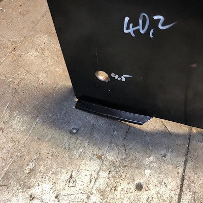

Hat jemand die genaue Position von dem Loch ?
Und wie groß müssen die Locher dahinter sein in der D Saule ?
Wofür ist die Sicke ?
Für die Stopfen das die besser halten ?
Gruß Ralf

Beiträge: 7624
Re: Bohrungen D-Säule hinten unten
Hallo Ralf,
Bulliralf hat geschrieben: 06.01.2021 05:36 Hat jemand die genaue Position von dem Loch ?
Hilft das hier weiter?:
viewtopic.php?t=19485#p225673
Bulliralf hat geschrieben: 06.01.2021 05:36 Und wie groß müssen die Locher dahinter sein in der D Saule ?
Hmm, hab ich leider nicht gemessen gehabt, kommt aber wohl nicht so genau darauf an denke ich.
Entweder genau so groß im Durchmesser bzw. etwas mehr. Da soll halt nur die Sonde für die Hohlraumversiegelung durchpassen.
Bulliralf hat geschrieben: 06.01.2021 05:36 Wofür ist die Sicke ? Für die Stopfen das die besser halten ?
Meine Version, damit der Stopfen eine ausreichende Auflagefläche hat und des Weiteren ergibt sich dadurch eine Versteifung des Bleches an dieser Stelle.
