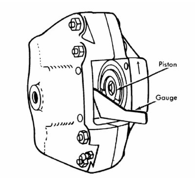

die Lösung gibt's nun als Bild und ist soweit selbsterklärend sowie unmissverständlich.
Die Einbauregel von den Kolbenverdrehsicherungen ist immer gleich für rechts und links und natürlich auch, ob die Sättel vor oder hinter der Achse montiert sind.
Der meistens gehandelte Wert für den einzustellenden Winkel beträgt 20°. Das hat aber für den Bus keine Gültigkeit, wenn ich das einmal an dieser Stelle einwerfen darf.
Ich hatte diesen Hinweis kürzlich erst an einer passenden Stelle hinterlegt: viewtopic.php?f=7&t=4712#p73497
Den tatsächlichen Winkel kenne ich nicht, da ich in meinem Bus die Girlingsättel verbaut habe. Jedoch meine ich in Erinnerung zu haben, dass da jemand etwas von 30° erwähnt hat.

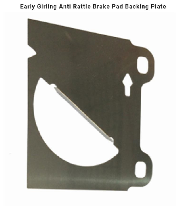

Apropos Girling, da nennt man die Verdrehsicherungen "Geräuschdämpfungsbleche". Die Kolben haben keine Aussparungen und können somit beliebig eingesetzt werden. Dafür gibt es bei den genannten (0,4 mm) Blechen Aussparungen mit einem Winkel von 36°. Der Pfeil gibt die (Vorwärts-) Drehrichtung an. Man muss halt nur noch darauf achten, dass das umgefalzte Teil in den Kolben ragen muss.

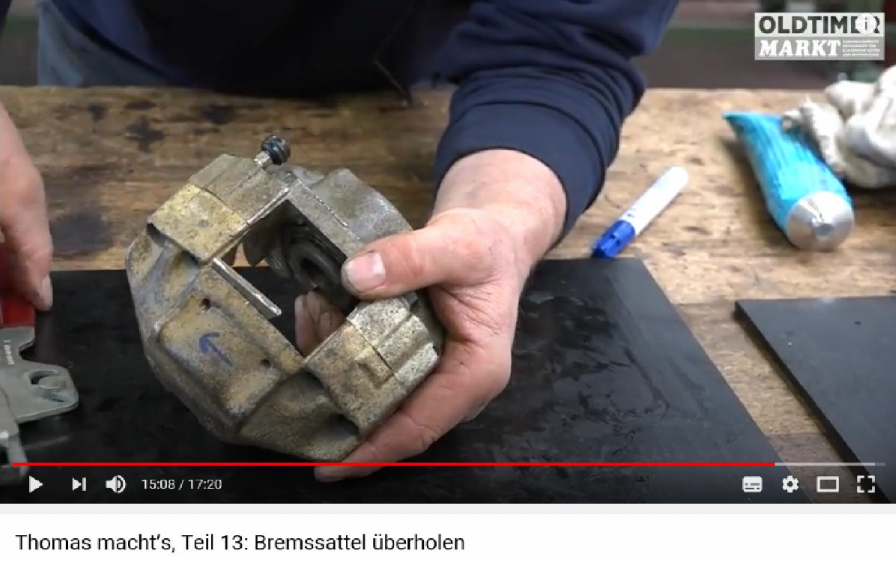

Jo, da hat der Thomas im Video tatsächlich einen Fehler gemacht. Was jetzt die Oldtimer Praxis damit zu tun hat, erschließt sich mir freilich nicht ganz.
Bei der Oldtimer Markt, in deren Namen die Filme produziert werden, ist der Fehler aufgefallen. Zu jedem Video gibt es auch die Geschichte im Heft, und hier hatten unsere Grafiker den aufgemalten Pfeil auf den Bildern gedreht... Wer dann das Foto nicht mit der Lupe untersucht, dem fällt´s nicht mehr auf. Ich habe die (Print-) Geschichte jedenfalls damals Korrektur gelesen und nichts zu beanstanden gehabt 8)
Zum Glück ist die Passage im Film sehr kurz und eher beiläufig. Fehler können sogar einem Elektriker-, Karosseriebau- und Mechanikermeister passieren - ich fand so etwas schon immer eher tröstlich. Cést la vie...

Dani*8 hat geschrieben: 16.04.2020 17:12 Was jetzt die Oldtimer Praxis damit zu tun hat, erschließt sich mir freilich nicht ganz.
Sorry, Tippfehler, wo wir ja auch gerade beim Thema Fehler machen sind. :unbekannt:
Dani*8 hat geschrieben: 16.04.2020 17:12 … und hier hatten unsere Grafiker den aufgemalten Pfeil auf den Bildern gedreht...
Das stimmt mich jetzt aber doch sehr nachdenklich und ich habe so meine persönlichen Zweifel:
Haben die Grafiker dann auch gleich das Entlüfterventil mit auf die andere Seite gesetzt? :shock:
(Nur 1 Ventil zu sehen, das sollte dann wohl die linke Seite sein, weil oben gesetzt.)

Hi Norbert,
Der gedrehte Pfeil war natürlich nicht an einem Film-Still: Die ganze Aktion wurde parallel -fürs Heft -auch fotografiert. Das war ein Detailfoto, wo Du das Sattelgehäuse nur im Ausschnitt gesehen hast :D
