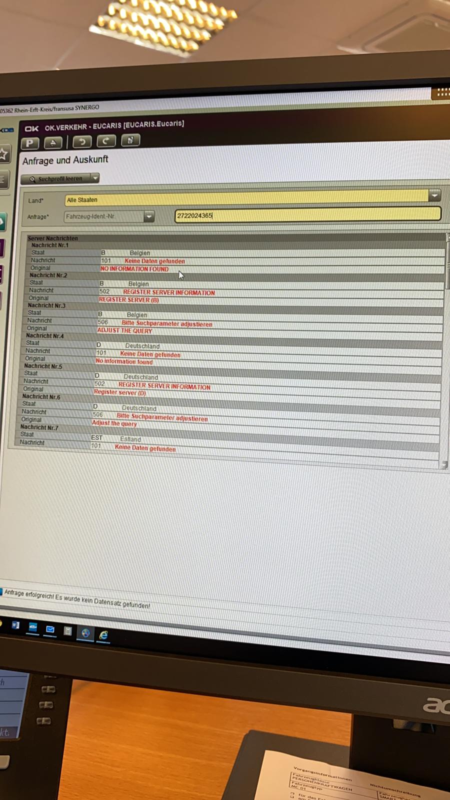

Re: T2 Keine Papiere vorhanden
Leider reichen die Daten von VW nicht, die hatte ich auch und sogar eine aktuelle belgische Zulassung noch dabei. Aber das StVA (auch Aachen) hat das Datenblatt vom Tüv Süd (die erstellen das auf Anfrage für ca. 125 Euro) mit anschließender §21 + §23 Prüfung verlangt ... plus natürlich Kaufvertrag usw.Franz-Josef hat geschrieben: ↑16.04.2020 16:56 Da hilft dann möglicherweise nurmehr eine Urkunde von VW, oder die entsprechende Kopue eines Briefes.
Vielleicht war ja bei dem Vollgutachten vorher vom TÜV intern das Datenblatt besorgt worden ... oder Du hast einfach Glück gehabt. Oder es steht im US Title mehr drin, als in der belgischen Zulassung ... am Besten ist, direkt vor Ort nachzufragen, da manches ja auch schonmal im Entscheidungsbereich des Sachbearbeiters liegt.
