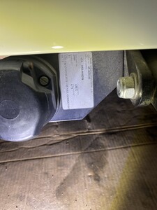

Ich hatte offenbar Glück, als der TÜV Rheinland meinen 78er US Bus mit einer Peka M3868 mit 1,8 Tonnen eingetragen hat… ohne lange zu Fackeln….
Ich kann ein Foto machen bei Bedarf…
Gruß Alex
Gruß Alex

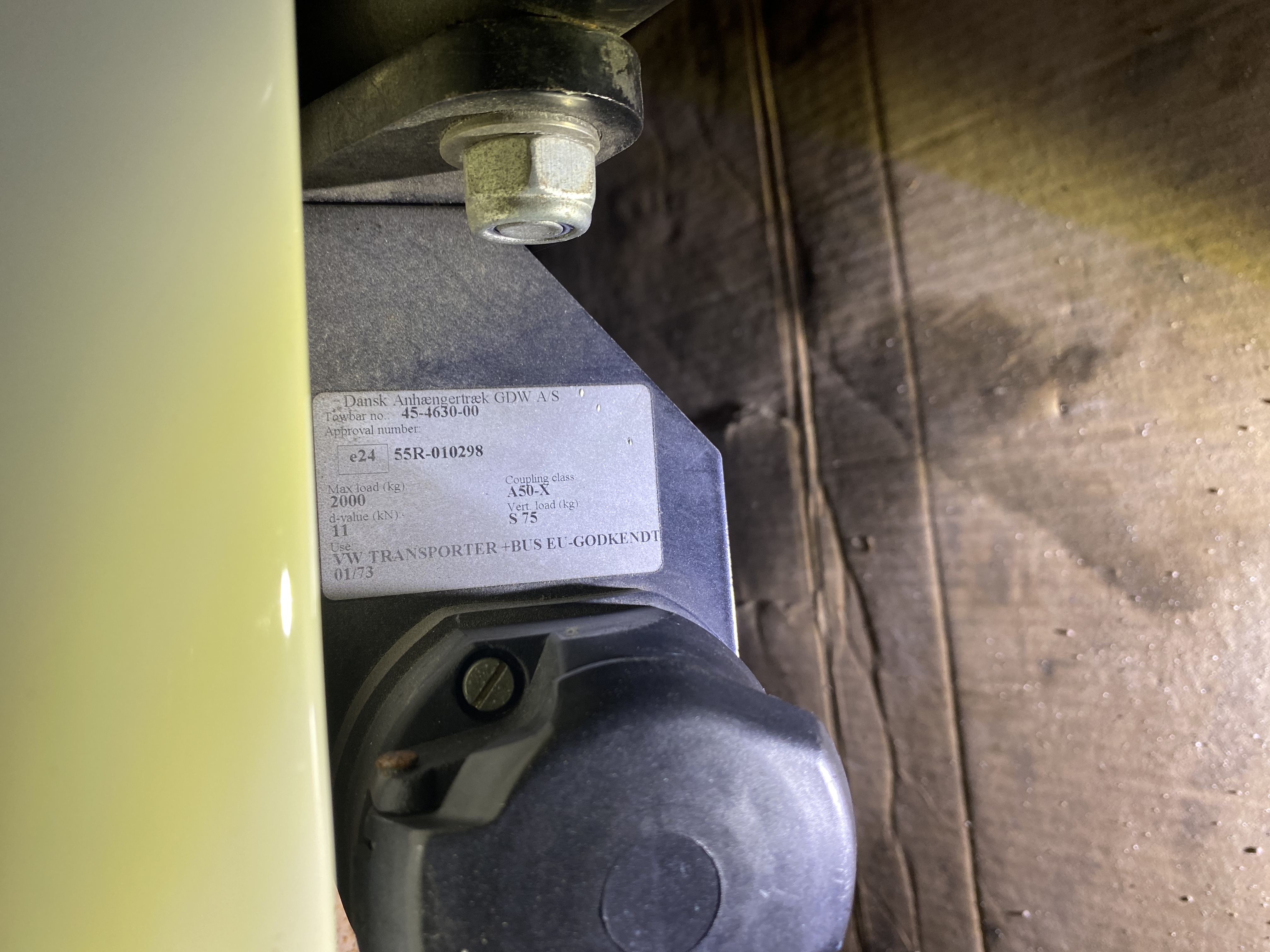

..“ AHK die ein EG-Typgenehmigung haben und bräuchten demnach nicht eingetragen werden.“…
Genauso so ist es.
Da gibt es gar keine Diskussion.
Wenn die Anhängerkupplung dies für einen T2b hat, dann ist es unrelevant, ob es ein Kastenwagen oder Wohnmobil ist.
Die US Modelle T2b sind in Deutschland produziert.
Meine AHK wurde vom TÜV nie überhaupt geprüft.
EG vorhanden.
Habe USA Reviera
Zudem was soll da eingetragen werden ?
Die EG Genehmigung ist die Eintragung
Genauso so ist es.
EG vorhanden.
Habe USA Reviera
