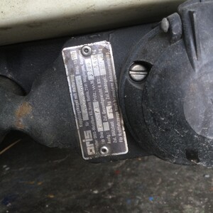

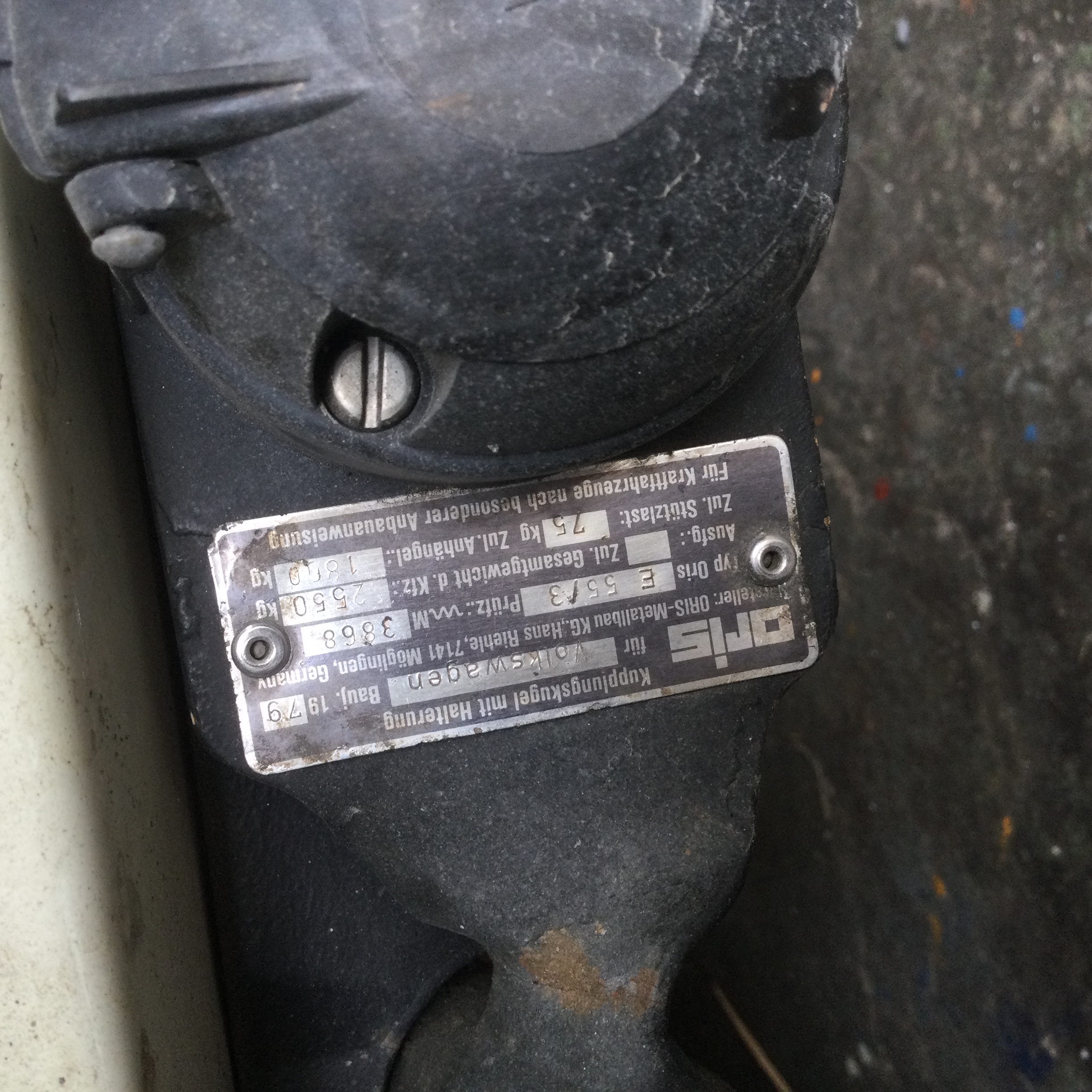

Ich hab die Oris mit 1800Kg.
Ob ich das Gewicht wirklich dranhängen kann bin ich mir nicht sicher, es gibt da widersprüchliche Info. Der TÜV hat sie nicht eingetragen, ich soll die Anbauanleitung mitführen, das mach ich.
Bis jetzt bin ich noch nicht kontrolliert worden :D .

Ok hab ich wieder was gelernt... 75Kg würden echt vieles einfacher machen... Tausche kleine Westfalia gegen große Oris... Nein? Niemand? Mist... :steine:
Warum wurde die nicht eingetragen? Muss man die AHKs nicht zwingend eintragen lassen?
Aufgrund des Gewichts und des Volumens würde ich Jochens Lösung bevorzugen, wobei deine Box auch echt schick aussieht... :gut:
Es gibt AHKs mit Wellenlinie, die haben eine AGB und müssen nicht eingetragen werden. Alle anderen müssen eingetragen werden. Leider wissen das die meisten TÜVler nicht.

Olli239 hat geschrieben: 10.05.2023 10:00 Ok hab ich wieder was gelernt... 75Kg würden echt vieles einfacher machen... Tausche kleine Westfalia gegen große Oris... Nein? Niemand? Mist... :steine:
Olli
Hallo Olli,
im Ratgeber für Anhängerbetrieb Ziffer 2.5 ist für alle T2 eine maximale Stützlast auf der Deichsel von 50 kg angegeben. Da nützt keine andere Anhängerkupplung.
Oder interpretiere ich das falsch?
