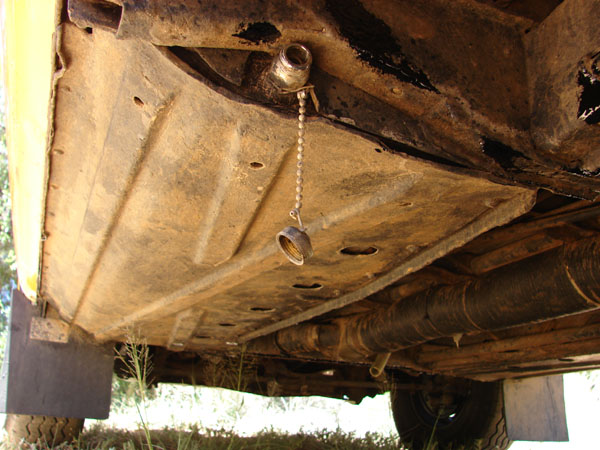

Inox hat geschrieben: Ich habe solche Unterzüge nämlich bisher noch nie live gesehen... auf Fotos allerdings auch nicht :| :wink:
... dem Manne kann geholfen werden: Bild.
Meine Bleche sind geschraubt und verstecken die Wassertanks, wie man am Ablauf ja ahnen kann. Geschweißte wären da ein bisschen blöd :lol: .
VW hat sie damals in der Serienproduktion immer verschweißt (jedenfalls die beiden äußeren), hat sie aber als Einzelteil zum Selbstanbauen für 75 Märker angeboten.
Und noch ein Bild mit Komplettverkleidung. Ist allerdings nicht meiner :mrgreen:.

Re: was ist das für ein blech?
hallo André,
habe gerade noch ein Bild oben angehängt, auf dem man des ganze Gemüse sieht.
Andre hat geschrieben:Jetzt ist die Frage: Wieviel bringt das an Schutz, z.B. für den Laderaumboden, Querträger etc.? Im Vergleich zu: Sammelt sich dadrauf das Wasser und lässt vllt schneller die Längstrager und den Innenschweller gammeln
Der Stabilitätsgewinn ist mir nicht soo wichtig, wobei, wenn es von VW aus auch zum Schrauben angeboten wurde (sicher mit mehr als 4 Schrauben ;) ) werden die sich ja dabei auch was gedacht haben ...
Was es bringt, hängt vom Einsatz Deines Fahrzeuges ab. In Mitteleuropa sind die Bleche vermutlich eher 'ne nette Deko ohne praktischen Nutzen. Wenn Du wie wir viel neben der Straße fährst, verhindert es massiv den Steinschlag an den Querträgern und damit die Rostquellen. Und, wie Clemens schon schreibt, hilft's auch bei der Stabilität.
VW hat übrigens, soweit ich weiß, keine spezifischen Bleche zum Schrauben angeboten, sondern nur die Anschweißbleche. Die Löcher musstest Du selber bohren.
Wie das Gammelproblem in unseren Breitengraden aussieht, kann ich nur schwer beurteilen, wir haben das Problem nicht. Wenn wir mal ordentlich Matsch aufgeladen haben, ist er nach ein paar Tagen brettlhart und trocken. Und schützt vor Steinschlag :mrgreen:.
