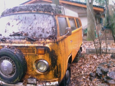

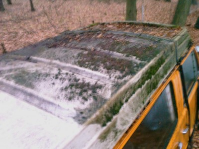

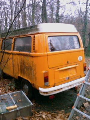

Variante 1 ist definitiv :abgelehnt:
Ich denke, es gab hier schon (nach dem was man bis jetzt sieht) schlimmere Fälle, die wieder das Laufen gelernt haben.
Ansonsten würde ich auch sagen: Säubern, unterstellen (du hast ja erstmal ne Möglichkeit), und dann entscheiden zwischen 2 und 4 :gut:

Ok, mal ne gründliche Reinigung wird sicher nicht schaden. Dann sieht er auch nicht mehr so schäbig aus. Stelle dann nochmal 1-2 Bilder rein + paar Bilder vom Innenraum. Bei der Abmeldung wurde innen alles rausgebaut außer den Vordersitzen und trocken am Speicher deponiert. Spüle mit Herd + Kühlschrank sehen noch wie neu aus. Naja, wie gesagt, ich mach mal noch paar Bildchen die Tage.
Habe gerade auch mal nach den alten Kfz-Ordner gesucht und siehe da; vom Bus ist auch noch alles da. Abgemeldet wurde er offensichtlich im September 1995. Er steht also nun schon gut 14 Jahre so da.

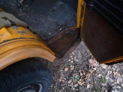

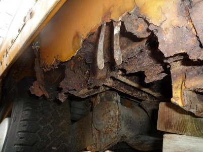

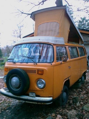

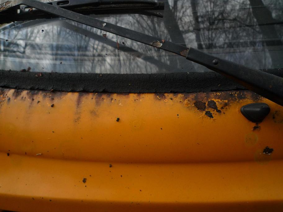

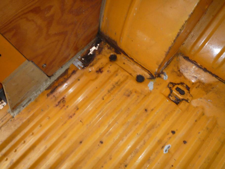

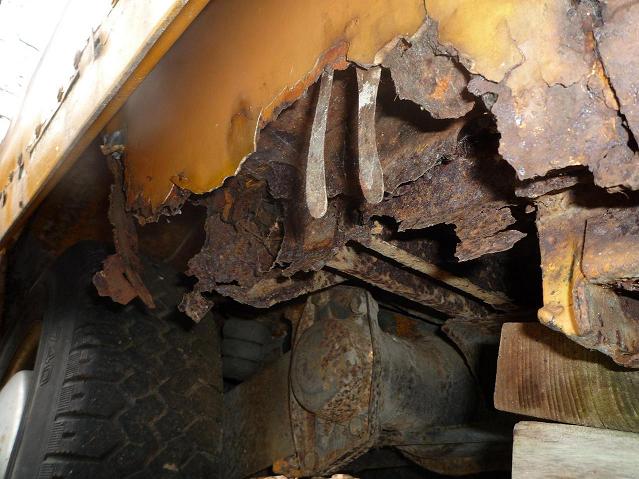

habe auf euer Anraten hin den Bus mal ordentlich "kärcherisiert" um überhaupt mal zu schauen, wie es unter dem ganzen Dreck so aussieht.
Und siehe da..... es ist noch immer ne Möhre :-)
Die Urlaubsreise muss also Wohl oder Übel noch bissle auf sich warten lassen, aber vielleicht könnt ihr schon mal ne Einschätzung geben.
Im unteren Bereich ist die Kiste ordentlich knusprig und auch aus den Türen vorne rieseln die Bröckchen fleißig heraus.
Denkt ihr, da ist noch was machbar/rettbar?

[ukrainischen Akzent on]Schwäääre Kost![ukrainischen Akzent off) würde Klitschko sagen
Erste Frage: was kannst du selber machen, traust du dir zu es zu lernen und es dann zu machen, oder kennst du jemanden der jemanden kennt?
Zweite Frage: wie hoch ist dein Anspruch? Welche Kompromisse bist du bereit einzugehen.
Dritte Frage: wieviel Zeit gönnst du dir?
Daß mittlerweile einige hier aus nem alten Blechdach nen Bulli zusammendengeln beweißt daß grundsätzlich alles rettbar ist. Nur die Frage ob der Weg das Ziel ist und Zeit keine Rolle spielt.

Soooo schlimm sieht der doch gar nicht aus!
Bedenkt einfach mal den Aufwand, den es macht, die von 300 Vorbesitzer-Stümpern reingebratenen Blechfetzen rauszutrennen! Aus jahrelanger Erfahrung möchte ich dazusenfen, daß es allemal besser ist, originale Strukturen zu kurieren. Da kann die Kur auch gerne etwas größer ausfallen.
Sicher, der Bus hat nach den ersten Bildern die üblichen Schwachstellen, einige davon im Endstadium. Aber eine Entscheidung würde ich vom Gesamtzustand abhängig machen, und dazu gehört auch der Unterboden. Wenn der Bus längere Zeit nicht mehr bewegt wurde und durchlüftet gestanden hat, so hat auch der Unterboden lange keine Dusche mehr gesehen. Das rettet vieles! Schweller, Scheibenrahmen, Kniestücke - alles Standardprogramm. Aber eben hier noch nicht in zehnter Lage versaut!
Wie schaut es mit solchen Parametern wie Innenausbau, Tecknik usw. aus?
Und grundsätzlich die Frage: Macht es Spaß, ein Fahrzeug zu restaurieren, oder steht das Nutzen, also das Fahren, im Vordergrund? Hieran sollte man sich grundsätzlich orientieren, da sich an dieser Stelle ganz klar das Programm der nächsten Zeit (Jahre) orientiert.
Daß dieser Bus nur ein Fall für eine mehr oder minder umfangreiche Komplettsanierung ist, steht außer Frage, doch ich gebe zu bedenken, daß man bei einem fahrfertig gekauften Bus - gleich welcher Preisklasse - auch noch einen ( dem Kaufpreis diametralreziprok kongruenten) Handlungsbedarf haben wird, um das Fahrzeug seinen Vorstellungen oder dem Topzustand zu nähern. Ich habe gerade einen für um die 7500 gekauften Bus besichtigt, an dessen Karosserie - in etwa - der gleiche Handlungsbedarf besteht, wenn erst der Spachtel und die eingebratenen Bleche unter dem halbwegs schönen, nicht originalfarbigen Lack freigelegt sind...
Insofern sind hier, Resttüv, laufenden Motor, Bremsanlage und überarbeitete Innenausstattung abgezogen, noch immer n paar dusender Vorsprung...

Schließe mich da Torsten voll und ganz an.
1. Wahl ist ´n rostfreier Bus, klar. 2. Wahl wäre bei mir aber auch immer ´n Bus im Erstrost. Da kannst dann Du entscheiden, was wie wo gemacht wird, wie es konserviert wird. Nichts fällt schwerer, als "Vorgebratenes" zu beurteilen.
Von daher: Guter Bus :gut:
