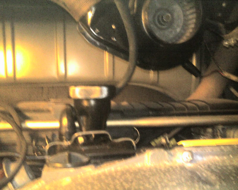

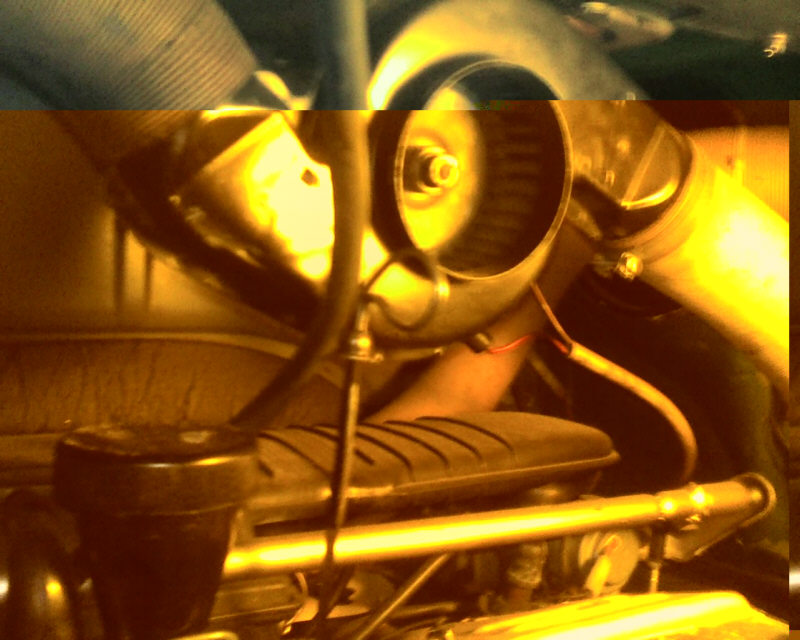

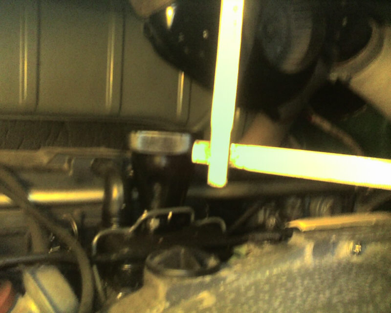

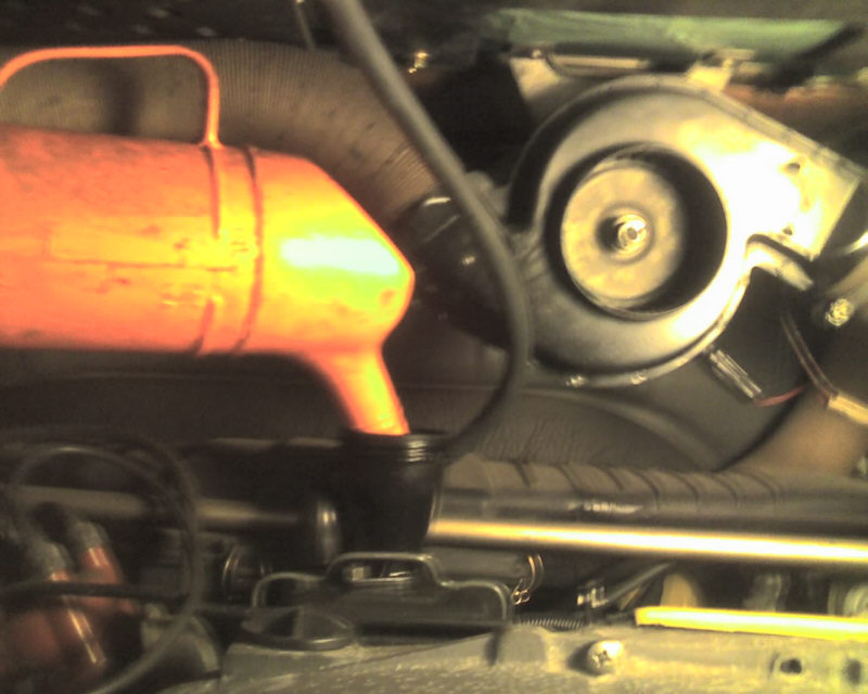

Harald hat geschrieben: Sach mal, verehrter Herr Boggsermodoa, könntest Du Dich vielleicht mal mit Taschenlampe, Kamera und Kompass auf den Weg machen um nach vielen, vielen Jahren den Motorraum Deines Busses suchen (nachdem Du Deinen Bus gefunden hast)?
Eine lichttechnische Unterstützung Deines Vortrags könnte unheimlich dienlich sein.
Allein: Mir fehlt die Vorstellung, wie das alles im Motorraum so aussehen mag.
Also bitte Clemens: Einmal Fotos! Nähere Dich Deinem Bulli nicht zu leise, sonst erschrickt sich der Arme.
Und für alle anderen: Ist NATÜRLICH nur so ein Motor, wie er im Bus gefahren werden darf. Tipp für alle, die mal getunt unterwegs sind: ich würde sowas nicht in nem öffentlichen Forum schreiben
VW-Bus?
IIICH?
Kamera?
IIICH?
I'm sorry!
Aber mein Taschentelefonchen behauptet, sowas zu können:
