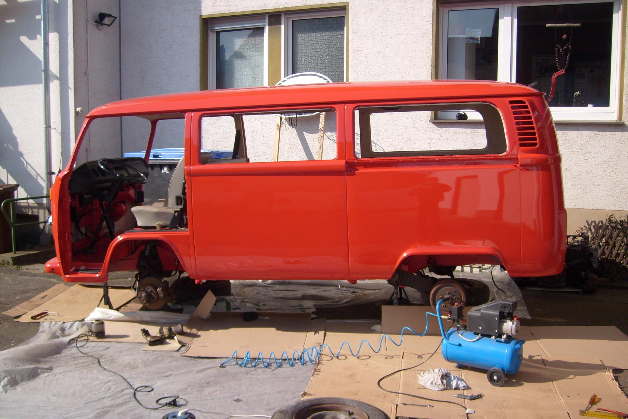

Ich habe es selber draußen vor der Garage gemacht, ein Samstag lang, ist echt ne Sauerei. Aber : ich bin mir sicher das ich das sorgfältiger gemacht habe als ein Betrieb der Geld verdienen muß/soll. Z.b. Löcher in verschiedene Hohlräume gebohrt, Stellen geflutet die sonst keiner kennt etc. Trotzdem 500-700 Euro find ich O.K. für einen Tag Arbeit

Ich hab noch einen 4 kg Eimer da, denn will ich weggeben, da ich auf FluidFilm umsteige (leichter zu verarbeiten)

Also, wir können wie gesagt gerne im August/September mal nen Workshop machen.
Materialkosten würde ich mal auf 150-200,- einschätzen (ca 10-15Kg Fett, neue Dichtstopfen, Plane...)
Wichtig wäre mir, dass jemand das ganze dann auch fotografisch festhält, damit wir mal zeigen können, wie einfach das eigentlich ist.

Ich hab übrigens bewusst zuerst Fluid Film genommen und nach zwei Sommer wenn das wirklich überall hingelaufen ist und wenn ich den Unterboden eisgestrahlt habe und sicher bin das da nix zu schweißen ist nehme ich Mike Sanders.

Also wo diese Hohlräume sind würde mich interessieren. Gibts dazu irgendwo schon was?BulliUli hat geschrieben:Ich habe es selber draußen vor der Garage gemacht, ein Samstag lang, ist echt ne Sauerei. Aber : ich bin mir sicher das ich das sorgfältiger gemacht habe als ein Betrieb der Geld verdienen muß/soll. Z.b. Löcher in verschiedene Hohlräume gebohrt, Stellen geflutet die sonst keiner kennt etc.

Hallo Bernd,
http://www.vw-t2-bulli.de/index.php?de-books-documents
schau mal auf meiner Website unter Dokumente, ganz unten... von Veedol:TEH 29920 hat geschrieben:Also wo diese Hohlräume sind würde mich interessieren. Gibts dazu irgendwo schon was?

mal 'ne andere Frage zu dem Thema. Ich habe letzten Herbst meine Karossse 'Sandern' lassen. Ist es normal, dass das dann ein paar Tage/Wochen noch tropft, auch wenn es kalt ist? Ich dachte, ein Nachteil von dem Zeugs wäre, dass es sofort wieder abbindet. Ich habe jetzt 4 Monate später immer noch das das flüssige Wachs an den betreffenden Stellen.
Ausserdem ist die Scheibe auf der Fahrerseite verschmiert, wenn ich sie runter lassen. Da muss ich wohl mal auf machen und die betreffende Stelle putzen...
