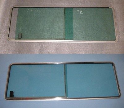

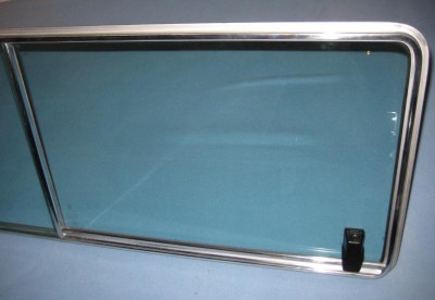

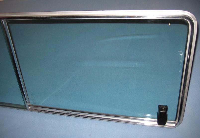

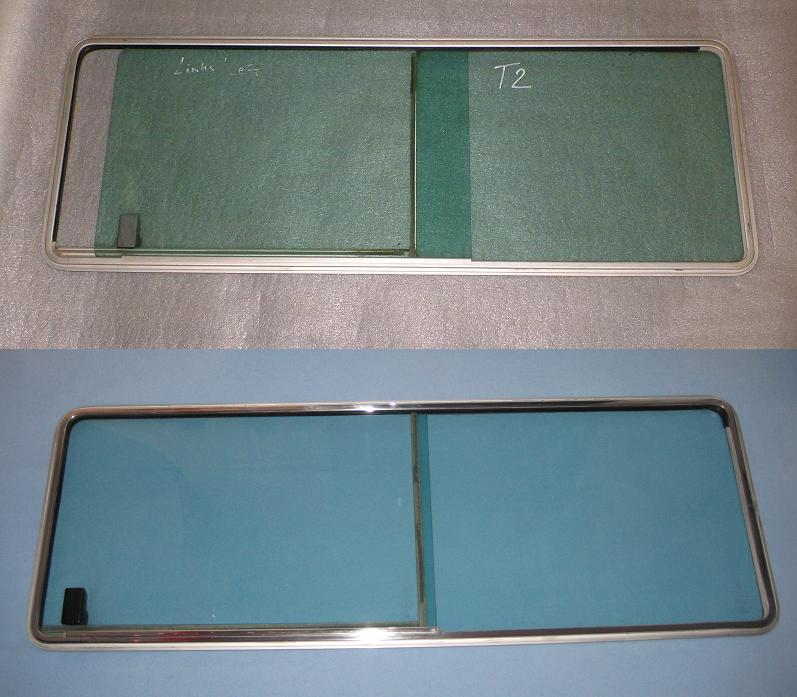

Schiebefenster überholt und optisch aufgewertet:
-Bürstendichtung und Führungsdichtung neu
-Gleitstücke nachgebaut
-Verschluss lackiert
-Rahmen poliert
Ich freu' mich schon auf den Einbau :dance:
Schiebefenster vorher/nacher
Luftige Grüße Robin

@ Robin:
Hast du originale Dichtungen eingebaut oder Standardprofile?
Falls original, hast du ne ET-Nr. dazu?
Gruß Torsten
Robin
Beiträge: 664
Registriert: 23.01.2005 13:46
Beitrag von Robin »
flatfour72 hat geschrieben:@ Robin:
Hallo Torsten
Meinst du die schwarze Führungsdichtung oben? Die habe ich original bei VW gekaut, ET-Nr. 281 847 721 (19,93 Euro). Ist eigentlich für den T3, wenn man sie kürzt, passt sie auch beim T2 Schiebefenster.
Das graue Bürstenprofil habe ich bei ebay gekauft; ergibt 3 Teile (pro Fenster werden 2 benötigt). Die gibt es auch bei VW zum fast gleichen Preis (253 847 173 B), leider geht aus dem Teilekatalog nicht hervor, was man dann dafür bekommt, aber ich befürchte, nur 1 Teil.
Luftige Grüße Robin

Robin
Beiträge: 664
Beitrag von Robin »
Und nicht wundern, wenn du die Packung der Führungsdichtung aufmachst. Das Profil wird flach gerollt geliefert und muss erst noch "gefaltet" werden.
Klingt komisch, is' aber so :wink:
Luftige Grüße Robin

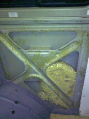

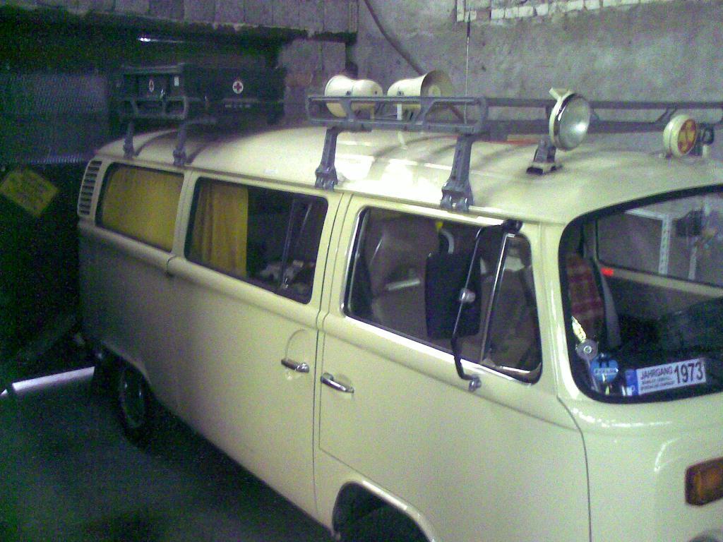

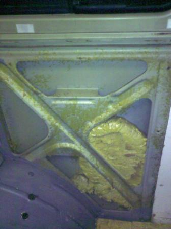

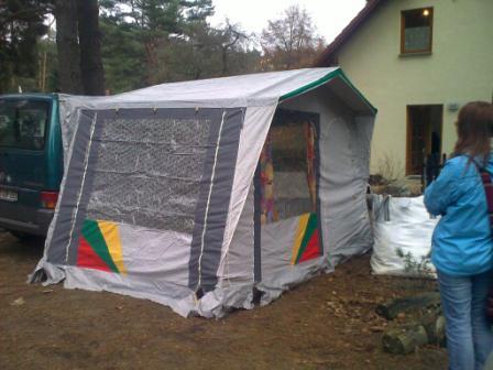

Hab das Wochenende genutzt und meine neuen alten Dachgepäckträger montiert.
Außerdem hab ich mich an die Innendämmung gemacht. Damit sich mein Mädel nich immer so dich anziehen muß. :wink:
Dabei durfte ich jedoch feststellen, daß irgendein Trollo Bauschaum hinter jede kleine Verkleidung gejaucht hat. :twisted:
Was ne Fummelei, den Scheiß da wieder raus zu bekommen. Kotz.
Desweiteren hab ich mir ein Vorzelt besorgt und nen eigenen kleinen Bullistammtisch. Der lässt sich auch super zum Beistelltisch umbasteln. :D :D :D
Vorzelt

Bauschaumorgie
Bauschaumorgie
Gepäckträger vorne und hinten

Beitrag von T2Bulli »
Hi Polle,
das sind ja schöne Gepäckträger. Aber es sieht so aus, als wenn der Suchscheinwerfer jetzt in seiner Beweglichkeit eingeschränkt ist. Das Bild kann aber auch täuschen...
Also, Glückwunsch zu deinen Erungenschaften.
Basti
