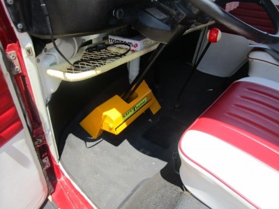

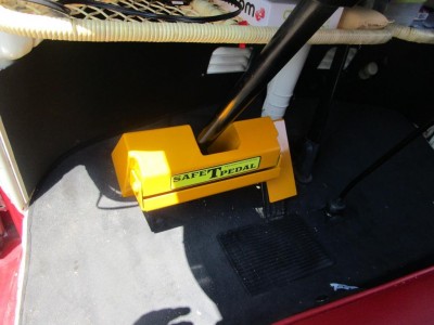

vor unserer Korsika/Toskana-Fahrt hatte ich mir auch dazu Gedanke gemacht. Am liebsten wäre mir eigentlich ein Disk-lok gewesen, eine Art "Frisbee", die man über das Lenkrad macht. Leider sind unsere Lenkräder dafür zu groß..
Daher habe ich mich dann für das oben bereits erwähnte Safe-T-Pedal entschieden:
Ja, es ist etwas klobig und unhandlich. Allerdings hat mich die massive Bauart sowie der daraus resultierende optische und hoffentlich für Diebe abschreckende Eindruck überzeugt. Wenn das Ding drauf ist, geht definitiv so schnell nichts mehr mit den Pedalen.
Ich mußte etwas die Führung des Verriegelungsstift nacharbeiten, damit der beim Öffnen sauber "rausspringt". Eine Anhänger habe ich aber zum Transport nicht benötigt :D
Für zartbeseitete Fahrer(innen) vielleicht etwas schwer, aber für die Mehrzahl der kräftigen Fahrer hier gut zu nutzen. Ich hatte es während der Fahrt unter dem Hocker neben dem Spülblock platziert.
Zum Öffnen: ja, man muss etwas auf die Knie gehen. Das Schlüsselloch findet man mit etwas Übung allerdings ganz gut.
Fazit für mich:
- hat erstmal funktioniert (der Bulli wurde bisher nicht geklaut) :happy:
- ich habe Platz dafür im Bulli gefunden
- bei nassem Untergrund ggf. etwas unkomfortabel zu lösen
- preislich eher hochwertig anzusiedeln
Kurzum: war für mich der beste Kompromiss und ich werde es weiterhin nutzen.

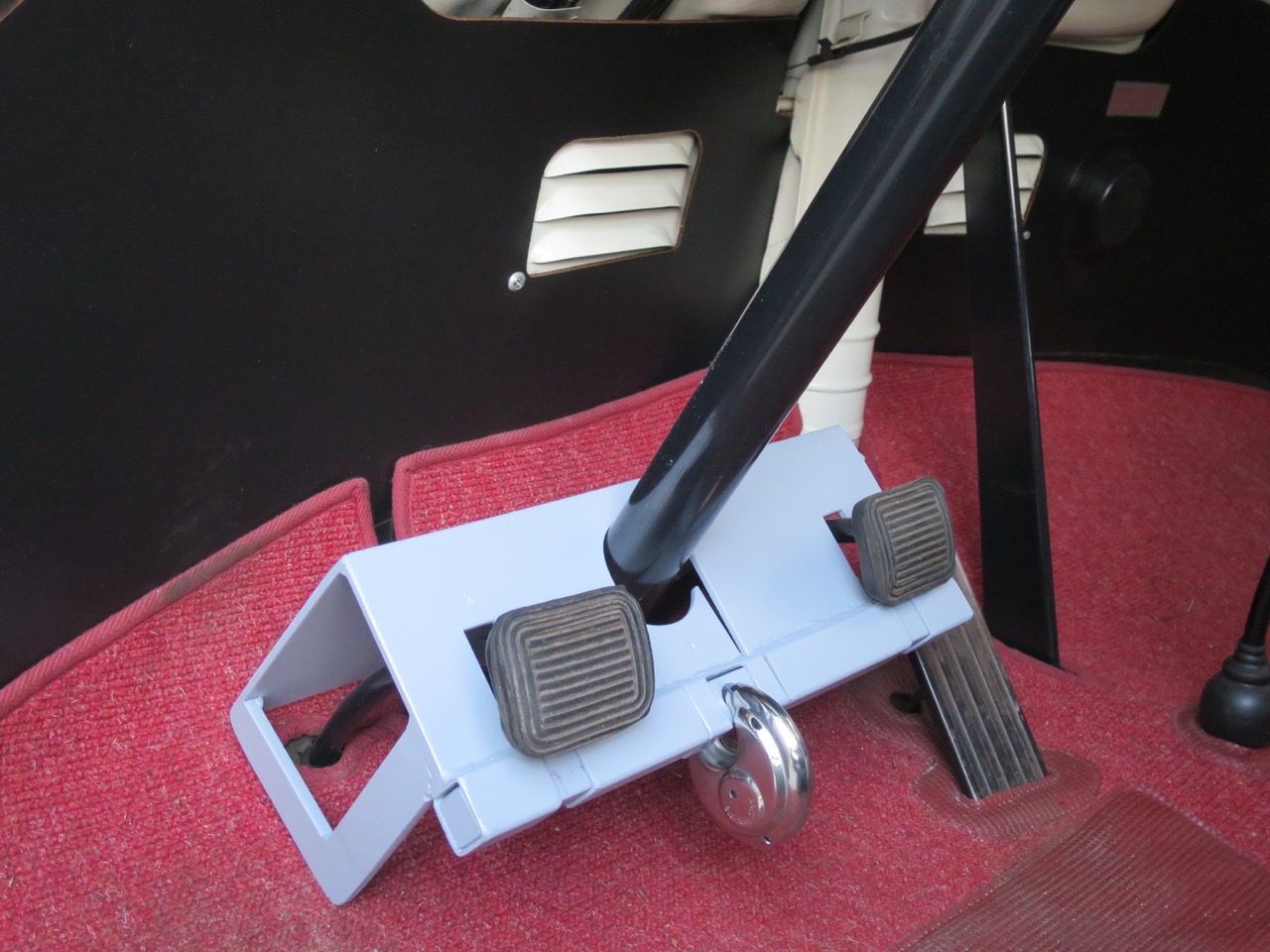

Also Marion und ich haben diese Wegfahrsperre schon einige Zeit in unseren T2 Bullis. Haben wir aus Holland und sind total zufrieden damit. Wenn man das Teil ein paar Mal montiert hat, fällt es einem total leicht. Ich kann's auch mit verbundenen Augen. Kann ich nur empfehlen !

Hi Ludwig
Sieht gut aus. Hast Du eine Bezugsquelle?

Hallo Markus,
Gucksu:
http://www.shirefabrications.com/safe-t ... hd-and-lhd

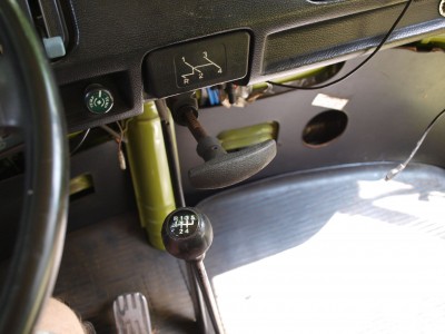

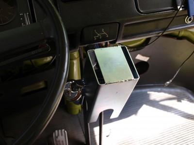

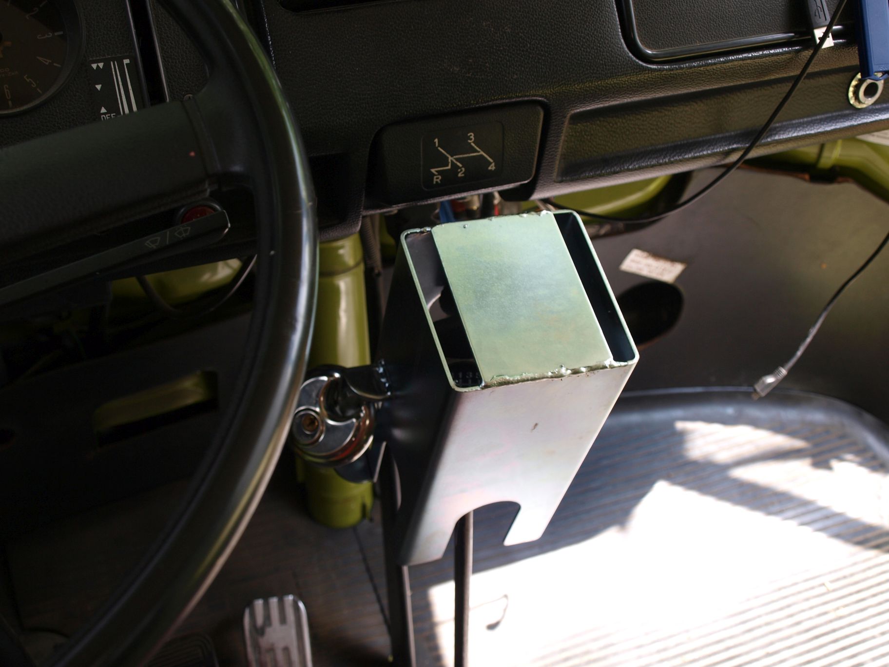

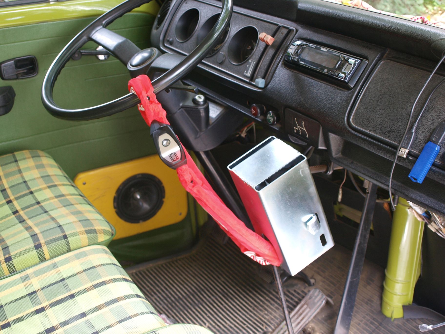

ich habe mir auch noch mal Gedanken zur Wegfahrsperre gemacht.
Mit einer handelsüblichen Anhängerbox (Kastensperre) kann der Handbremshebel und der Schaltknauf miteinander blockiert werden.
Also Handbremse gezogen und 1. Gang eingelegt, dann die Sperrbox drübergestülpt und fertig.
Noch besser wird es wenn man eine Fahrradkette durch den Lenker und die Box zieht (vorher voll einschlagen z.B. Richtung Bordstein)
Kosten des Sicherheitspakets ca. € 15.- plus evtl. die Kette :thumb:
