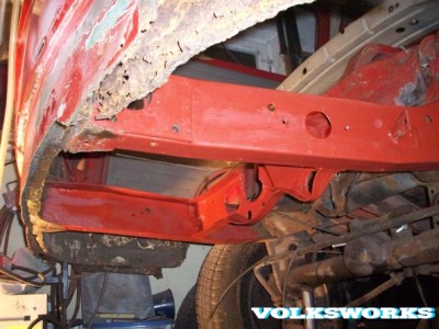

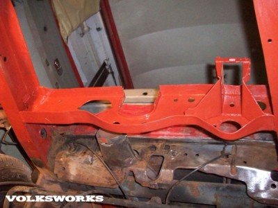

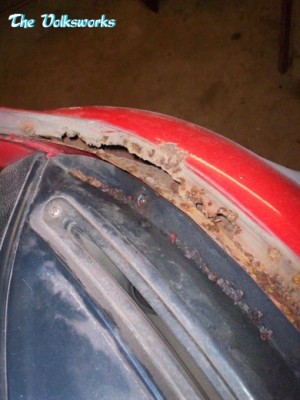

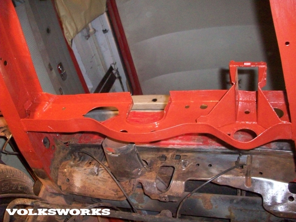

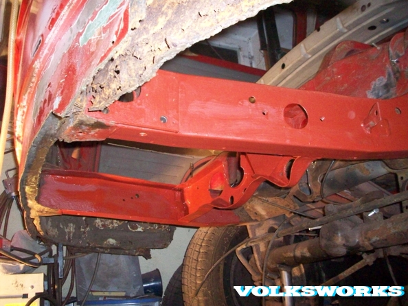

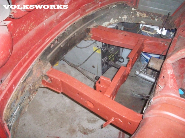

Vor ein paar Tagen haben wir mal die Träger unter dem Fahrerhausboden fertig geschweißt und grundiert
nun geht es weiter mit der Frontmaske an der leider auch einiges an Rost rauskam besonderst im Fensterrahmenbereich.
Andy

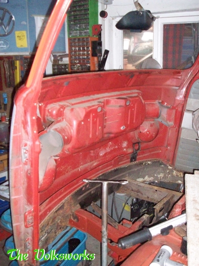

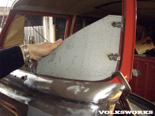

So heute haben wir nun mal eine Scheibenrahmenlehre gebaut damit wir beim richten des Scheibenrahmens immer die richtige Endposition der Rundung haben.
Andy

Re: T2a Clipper Restauration*Neue Bilder*
Beitrag von FW177 »
Gute Idee!
Werden wir bei unserem b auch machen (wenn er wieder auf den Rädern steht). :thumb:
