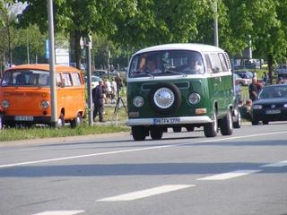

so sieht mein projekt aus:
sind ro80 füchse mit porsche lochkreis, muß bloß noch mit der reifenkombi spielen ....
Gruß Frank -> Busfahrer aus Überzeugung http://aircooled-orange.blogspot.com/
Re: Zeigt mir Eure Schlappen!
aircooled-orange hat geschrieben:so sieht mein projekt aus:
Die Ro80-Füchse sind mir auch schon ins Auge gefallen... müßten aber von der ET her ziemlich Probleme bereiten, hab ich mir gedacht...
peter-dd
Beiträge: 438
Registriert: 23.07.2007 18:07
Beitrag von peter-dd »
Auch die Radlast ist bedenklich.. hatte die mal aufm Käfer drauf. Et ist scheiße... mußte vorn und hinten unterpacken und die Mittelzentrierung muste abdrehen. hat auch nen anderes maß.
