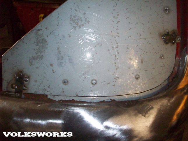

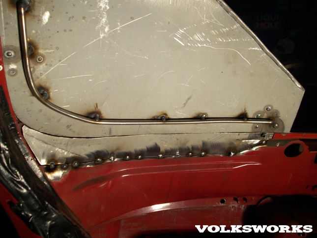

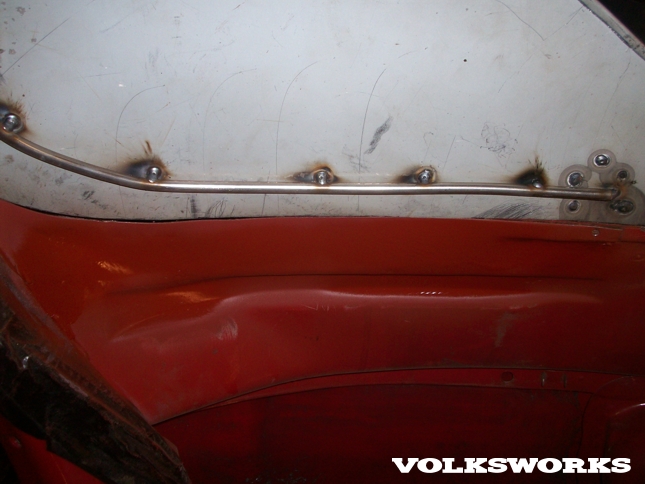

Heut gibt es wieder was neues von der Clipper Baustelle.
Und zwar haben wir heute nach dem die Rahmenlehre fertig war das eigene Rep.Blech eingepasst und eingeschweißt damit wir den äußeren
Rahmen drauf aufbauen können.

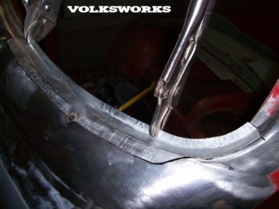

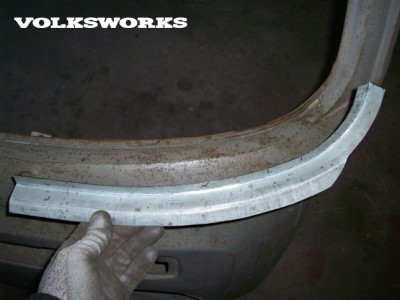

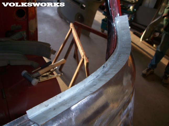

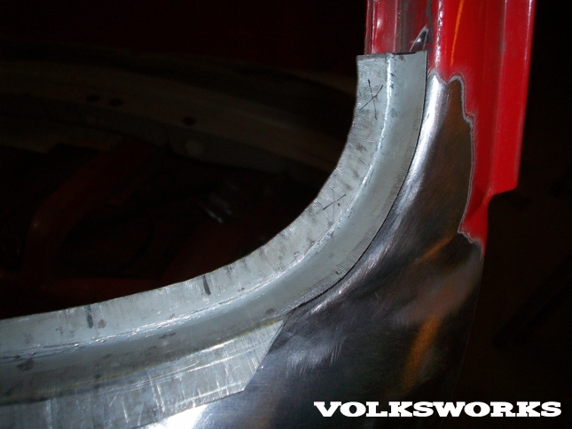

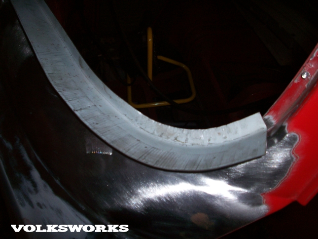

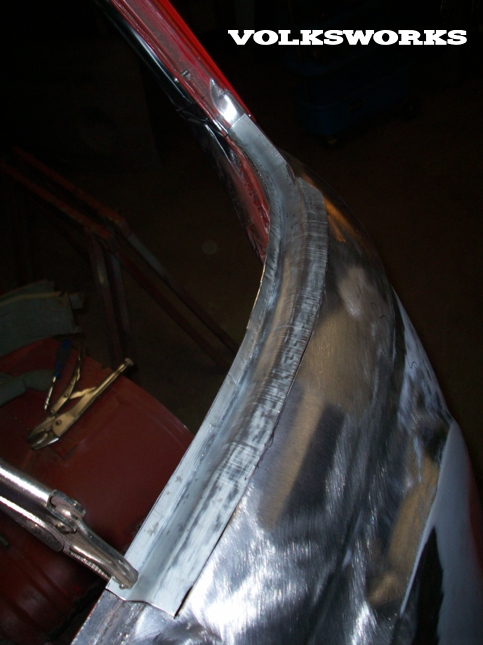

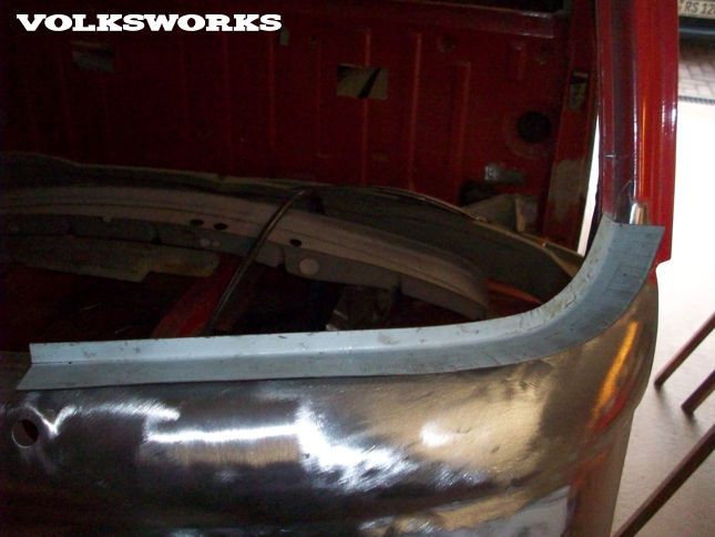

So Gestern ging es dann weiter mit dem Frontblech nachdem das Heckblech des Frontrahmens erneuert wurde.
So haben wir erst mal aus 1mm Blech einen Winkel gekanntet und ihn dann an den Rahmen angepasst und später dann Einzelheiten abgerundet etc.
Seht selbst
