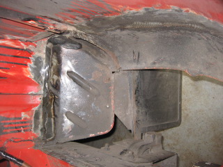

Hallo Gemeinde,
diese Woche habe ich alle durchgerosteten Bleche rausgeschnitten. Neue Bleche passend zugeschnitten.
Am aufwändigsten war das rausschneiden vom Batterieboden. Dafür habe ich 3 Abende für benötigt.
Die Gurthalteplatten passen perfekt.

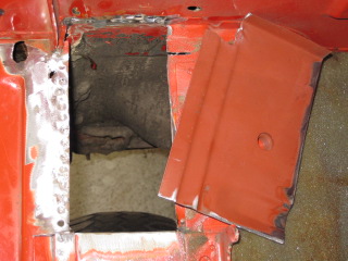

Aber das Bodenblech für die Batterie, dass weiß ich noch nicht wie ich dieses da rein bekommen soll. Mir wurde das Blech vom Volksmobil Only empfolen, was ich jetzt auch habe. Ich glaube aber das ich dieses noch bearbeiten muss :wall:.
Nächste Woche wird geschweißt.
Allen ein guten Start für die Woche
Gurthaltplatten

hier kommt der Batterieboden wieder herein

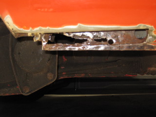

Schweller hinten rechts
