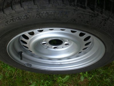

Hi Knopf,
das ist doch schonmal was. Danke! Könntest Du mal nach der KBA-Nummer auf der Felge schauen? Oder die MB-Teilenummer?
Dann würde ich das mal abklären.
Sicher, das die vom 124er sind? Finde nur 6,5x15 ET49?
Grüsse
Björn

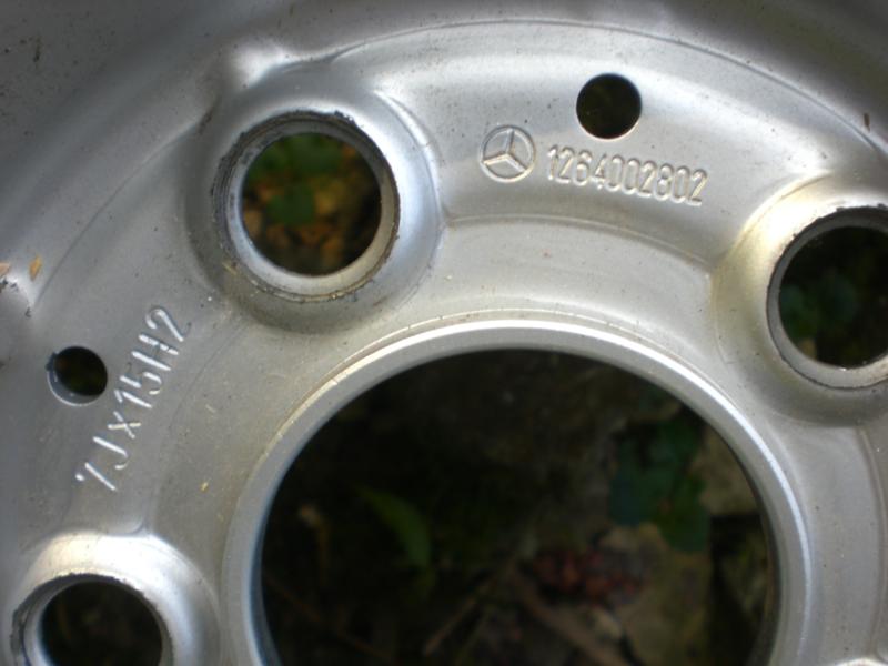

sorry,
kann den Beitrag nicht mehr editieren.
Habe jetzt 7x15 ET 42 für den 124er gefunden. Teilenummer A124 400 33 02.
Aber ET 25?
Grüsse
Björn
Edith sagt gerade: wird wohl W126 S-Klasse sein?

würde mal sagen mit der ET sind die Felgen von der alten S Klasse vom w 126...
die Teilenummer müßte auch mit 126.............. beginnen.

Genau Heinz,
müsste A126 400 28 02 sein.
Habe gerade herausgefunden, das es sie von Lemmerz und Kronprinz gibt.
Die Lemmerz sollen eine TragfähigKeit von 567KG haben, also ein wenig knapp.
Bei den Kronprinz soll es mehr sein.
Scheinbar scheinen die Dinger gebraucht ziemlich gesucht zu sein. Neuteile habe ich noch nicht gefunden.

Knopf
- Beiträge: 837
- Registriert: 29.09.2008 09:56
- IG T2 Mitgliedsnummer: 118
Re: Zeigt mir Eure Schlappen!
jo, die schrauben müssen raus!
die stören grundsätzlich immer, zumindest bei 90% der "anderen" felgen, die ich so kenne.
@ björn: teilenummer kann ich heut abend erst nachsehen.
hab noch 2 sätze von den felgen mit 25er ET liegen (gebraucht), falls bedarf besteht.
die reifen haben übrigens nen 99er TI.
falls irgendwann deine wahl auf diese grösse fallen sollte,
würd ich dir semperit van life (99T) empfehlen, optik passt zum bus
und preislich auch voll i.o. (krieg ich im EK für 50 euro netto).
gruss, gary

Hi Knopf,
ja, schau' mal bitte nach der Teilenummer und der Herstellerkennzeichnung (z.B. KPZ für Kronprinz oder SRD für Südrad).
Wenn es die Felgen vom W126 (A126 400 28 02, bitte auch mal nachschauen) sind, wovon ich ausgehe,
gibt es diese von 3 Herstellern: Kronprinz, Südrad und Lemmerz. Der "Witz" ist, das sie jeweils unterschiedliche Traglasten haben!
Lemmerz: 567,5KG (zu wenig für den Bus ohne Ablastung)
Kronprinz: 750KG
Südrad: 595KG
Wenn es die o.g. Räder mit entspr. Traglast sind, habe ich natürlich Interesse!!!
Übrigens: die Schrauben können/sollten nicht von den orig. Felgen übernommen werden. Sind R14. Benötigt werden R12.
Grüsse

stimmt!
nix 124T, sondern der späte 126er, sorry! deine nummer passt.
die lemmerz scheinen wohl am weitesten verbreitet gewesen zu sein,
denn welche von srd oder gar von kpz zu finden, scheint mir irgendwie fast unmöglich!
habe insgesamt (ausser die vom bgs-bus, auch lemmerz) noch 10 st. lemmerz (orig. schwarz) liegen
und leider nur 3 st. südrad (orig. silber).
