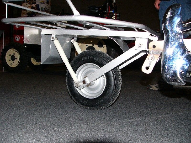

Na da bin ich ja mal gespannt auf meine ersten Fahrversuche.
:shock:
Habe Huckepack gestern erst mal zerlegt. Mal sehen, wenn's klappt will ich ihn mit nach Hannover / Mühlenzauber nehmen.
Stoßdämpfer kommen auch welche dran. Vielleicht von einer Honda Dax, oder so.

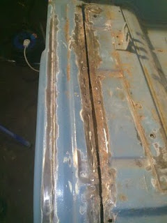

Habe gestern an Horst diverse Schweisskunst eines Vorbesitzers am linken (je nach Standpunkt auch rechten) Einstieg freigelegt ;-)
Wurde wohl mal ein neues Kniestück eingesetzt und über den Spalt oben einfach ein 2cm Blechstreifen gepunktet. Schön viel Spachtel und fertig is das ganze :-D
Selbe vorgehensweise am Einstieg. Sowohl innen als auch aussen. Großes Kino ^^
Fazit des gestigen Abends: Wir haben genug Arbeit zum Schweissen üben :P

apple hat geschrieben:Schweisskunst eines Vorbesitzers am linken Einstieg freigelegt
Auch Backe,
der fotografierte rechte Einstieg braucht ja auch Arbeit ;-)
Harald hat geschrieben:
Auch Backe,
Alles eine Frage des Standpunktes.... ;-)

ghiafix hat geschrieben: Stoßdämpfer kommen auch welche dran. Vielleicht von einer Honda Dax, oder so.
Isch 'abe eine 'onda Dax - und deren Federbeine quietschen fröhlisch ungedämpft vor sich 'in. :P
Meine ist allerdings noch eine alte 6V (Bj.'79). Die neueren (Modell AB23, 12V) hatten glaub' ich hydraulisch gedämpfte Federbeine - und natürlich gibt's auch welche aus dem Zubehör zum Nachrüsten. Gut und günstig (~ 100 Öre/Paar) sind z.B. die von Gazi. Der Augenabstand beträgt 330mm.
Du kannst den Huckepack aber auch einfach weiterhin durch die Gegend hüpfen lassen. Sieht spektakulär aus und ist fahrmechanisch nicht wirklich ein Problem. :thumb:
