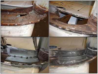

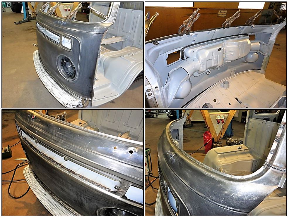

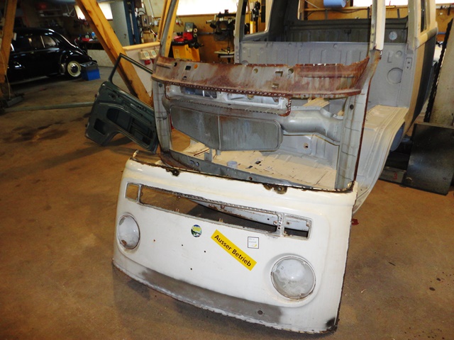

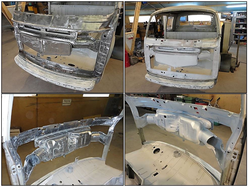

So, Frontmaske ist weg - Face-off! :surprised: Ging ganz ohne Murks nachdem alle Schweisspunkte aufgebohrt waren und *plop* war das Gesicht weg. Die umgebördelten Bleche an der A-Säule habe ich am Falz mit der Fibescheibe abgeflext. Die grösste Mission war die Kante unten welche sich etwas gewehrt hat, aber auch da keine grösseren Probleme:
Jetzt muss ich noch alle Bleche hinter der Frontmaske schön entrosten und grundieren bevor die neue "Schnauze" wieder rein kommt. Ein Rep-Blech unten links habe ich bereits reingebrutzelt. Nichts desto trotz konnte ich nicht warten und hab gestern das neue Blech schon mal anprobiert. Das neue Gesicht steht der Doka ganz gut und alles passt wie es sein sollte! :-)
More to come...

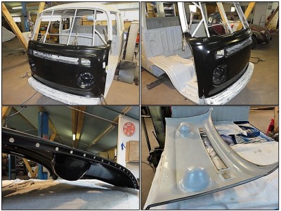

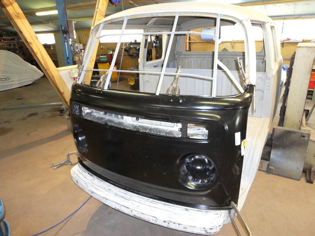

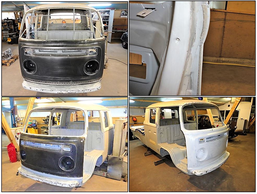

So, das Frontblech ist endlich drin und somit sind die Karosseriearbeiten abgeschlossen.
Ging alles recht smooth und das Blech passte erstaunlich gut. Das umbördeln ging auch besser als erwartet, sogar unten beim Deformationselement ging es.
Habe die Bördel Kanten zuerst mit 2K Epoxy grundiert und noch in feuchtem Zustand umgelegt. So hoffe ich das da die Grundierung schön austrocknet und es so keine Risse in der Grundierung gibt.
Nun geht es weiter die gesamte Karosse zu spachteln und Spachtel zu schleifen. Da ich aber versucht habe die Spenglerarbeiten so sauber wie möglich zu machen, sollten die Spachtelschichten nicht zu dick ausfallen. Wir werden sehen...
More to come! Hier die Fotos der Arbeiten an der Front:

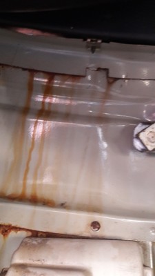

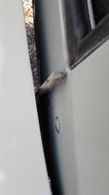

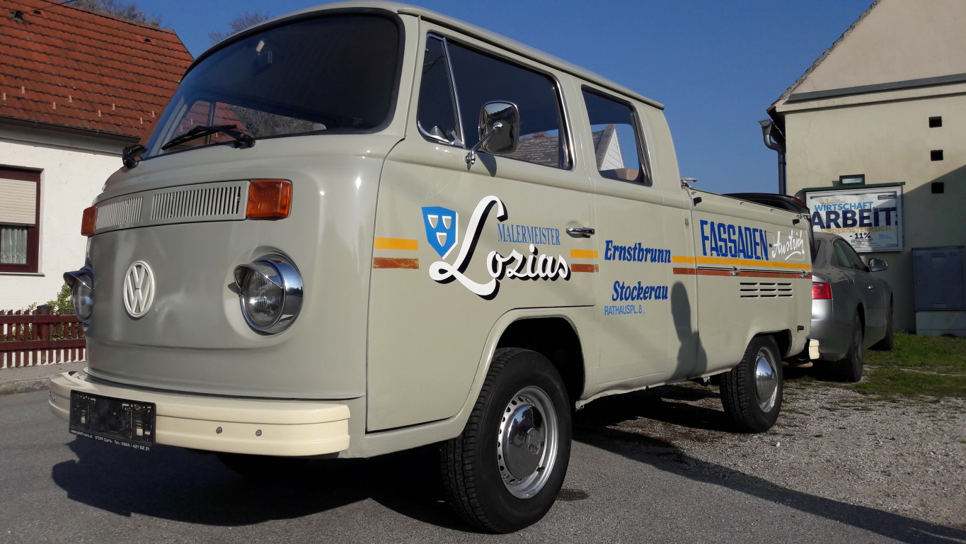

wenn auch nicht meine erste Restaurierung, aber zumindest meine erste Doka Besichtigung:
Die Doka stand mit 19.900€ im Netz zum Verkauf. Also bin ich mit recht hohen Erwartungen an die Sache ran gegangen:
Beiträge: 5125
Re: Mein erstes Mal: Restauration einer T2b Doka

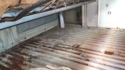

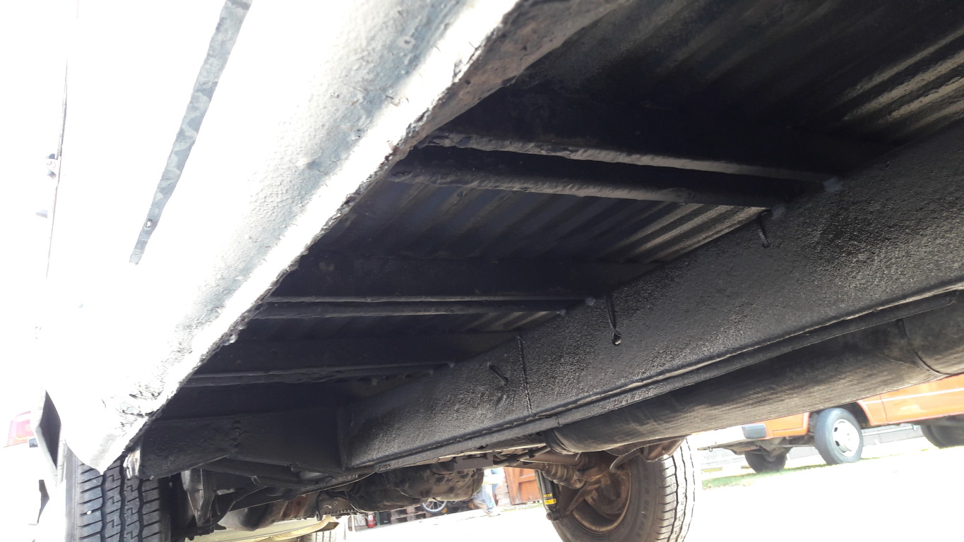

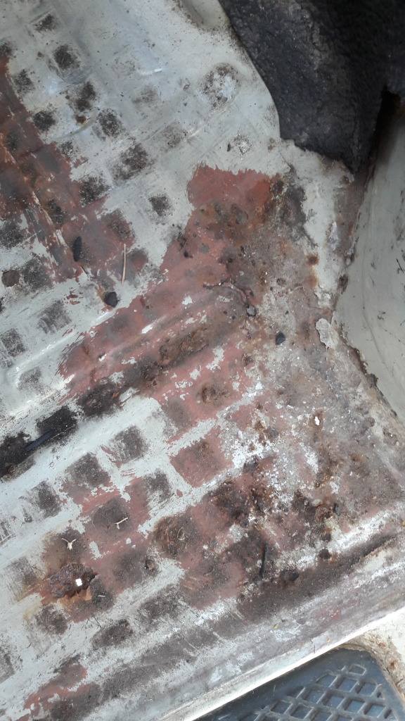

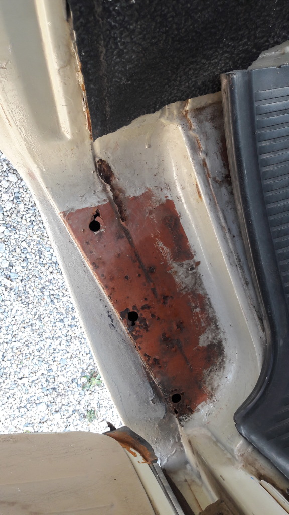

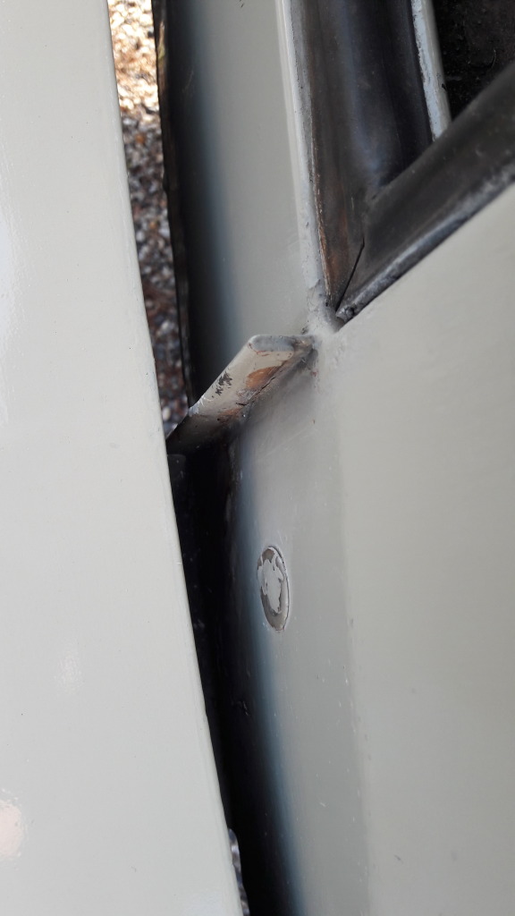

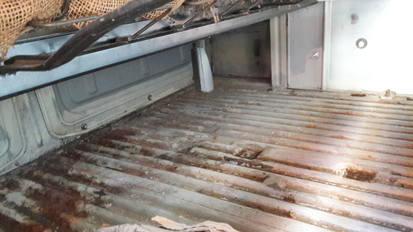

Hier gab es ein paar Zeitgerecht eingeschweißte Bleche...

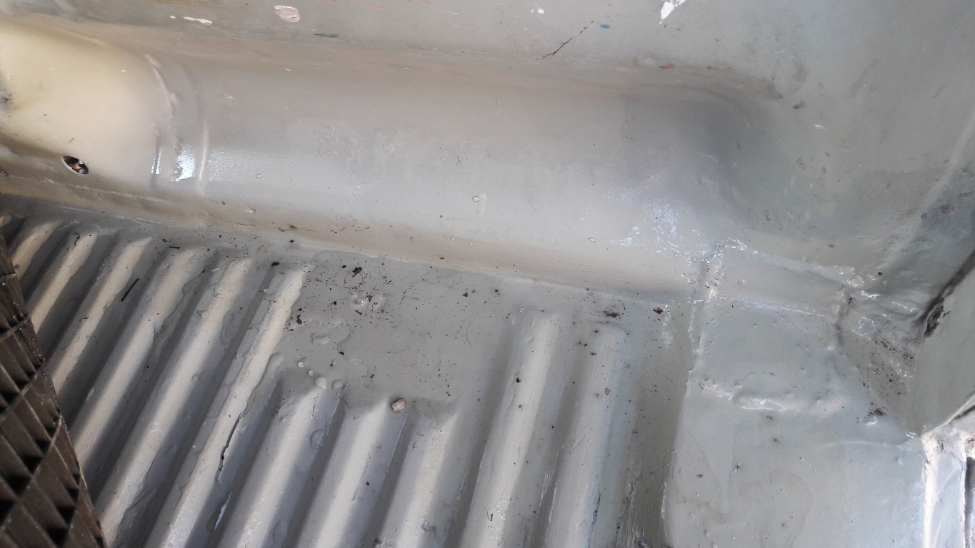

Unter der hinteren Sitzbank war dann der originale Zustand ohne Farbgetünche zu sehen.

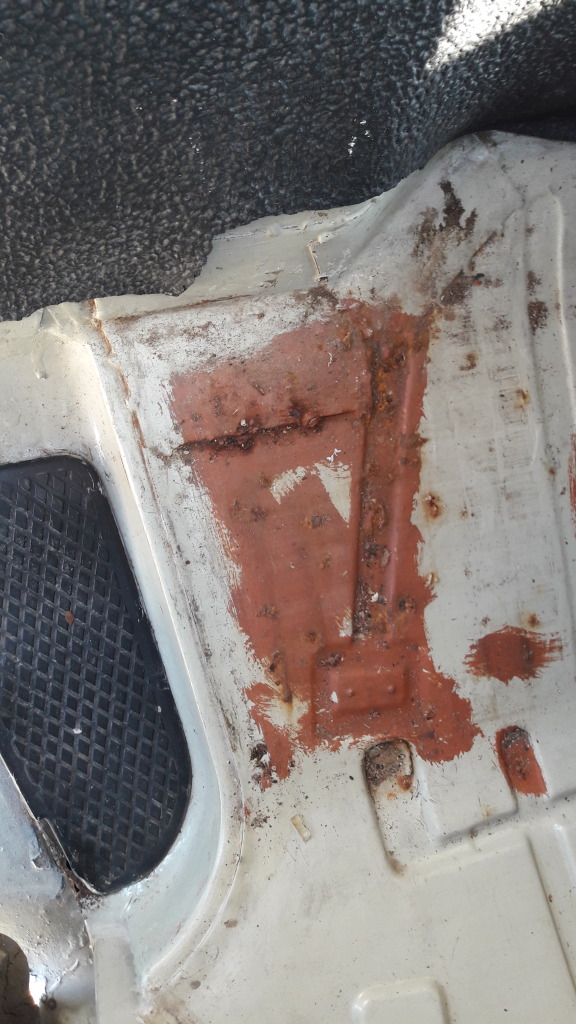

Die Straße kommt dann doch zum Vorschein an einigen Löchern.
Noch original, aber schon mit kleineren Durchrostungen am Abschlußblech
Beiträge: 5125
Die Träger sahen noch recht gut aus.
Unter dem hinteren Türeinstieg wird sich wohl ein über gebratenes Blech verbergen.
Und insgesamt doch recht wellig...

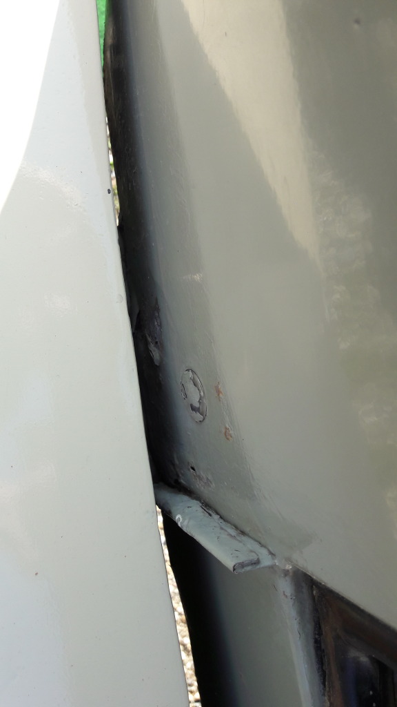

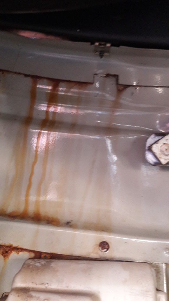

Unterhalb des Frontscheibenrahmens die Rostigen Wasserspuren
Am Kniestück deutliche Rostlöcher, wobei ich mich frage, warum man beim Malen nicht eben die Gummimatte raus nimmt.

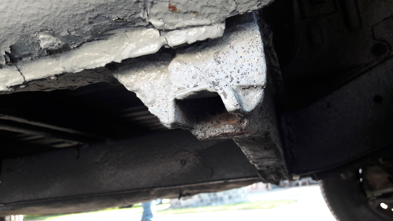

Neben dem sofort erkennbarem Flicken war noch mehr geschweißt.
Im Radkasten ist aber einfach nur ein großzügiges Blech dran geklebt worden.
Beiträge: 5125

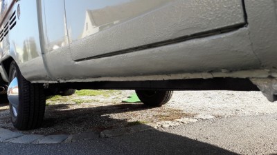

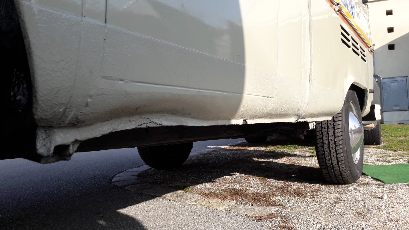

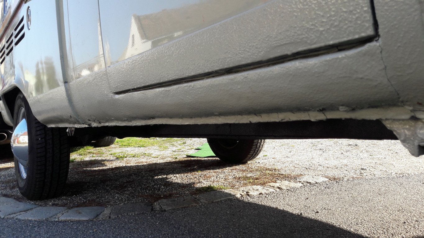

Und noch einmal ein Bild von der kreativen Lackierung im Schwellerbereich.
Oben rum war der Bus OK, der Motor sah gut aus.
Aber die unteren 15cm waren leider sehr schlecht gemacht.
Und dafür war der Preis aus meiner Sicht zu hoch. Besonders wenn ich bedenke, das der Verkäufer es im April noch für 27.000€ probiert hatte.
Ich suche halt weiter nach einer Doka :dogeyes: Seitdem es es in Hamburg Straßen gibt, die ich mit dem Euro IV Auto nicht mehr durchfahren darf,
muss man halt mit einem H-Kennzeichen kontern :lol:
Immerhin hatte ich gestern eine schöne Tagesreise nach Wien bei bestem Wetter.

Sieht schon so aus als ob da viel einfach „überpinselt“ wurde.
Der Steinschlagschutz geht jedenfalls etwas zu weit hoch...! :schlaumeier:
