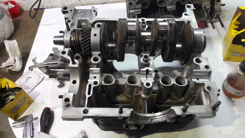

Gestern habe ich mit dem Motorenbau begonnen.

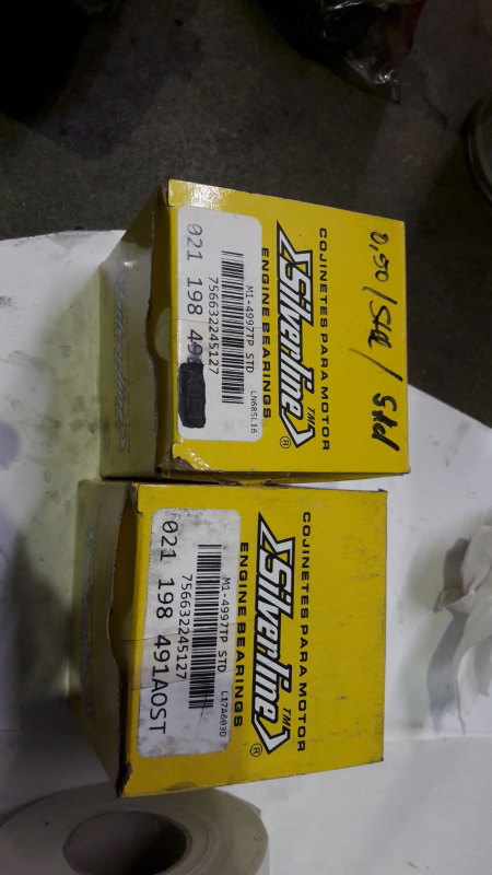

Leider ist mein 185€ Lagersatz nicht 100% passend.

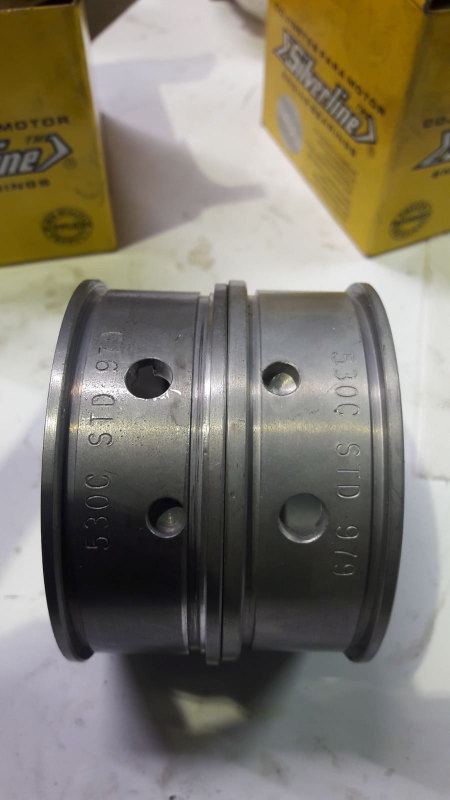

Einige Lager in dem Satz sind wohl für eine geschliffene Kurbelwelle, die gehen einfach nicht drauf.
Ich hatte ja einen fast identischen Satz bei AAP für 60€ in der USA bestellt gehabt.
Da passte aber das Bundlager nicht.
Bei dem Satz für 185€ hatte der hisige Motorenbauer einfach das Bundlager auf der Drehbank abgestochen und dann mal eben den Preis von 60$ auf 185€ angehoben..
Na ja, mit beiden Sätzen konnte ich zumindest schon mal die Kurbelwelle bestücken:
Und die Pleul habe ich auch auf das gleiche Gewicht gebracht.

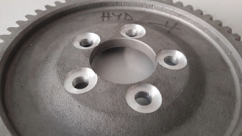

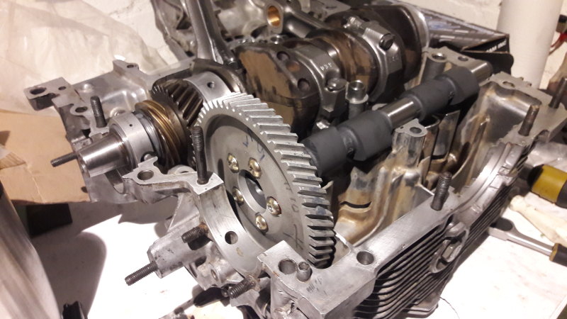

Das original Rad musste ich ja etwas bearbeiten, damit die Webcam Welle mit den Schrauben an der Ölpumpe vorbei kommt:

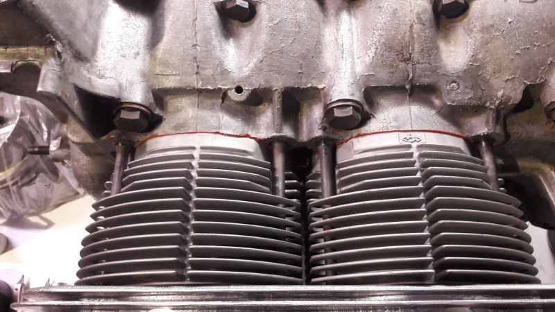

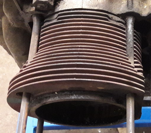

Ich habe dann mal die Rippen in den Zylindern gezählt, original waren es ein paar mehr Kühlrippen:

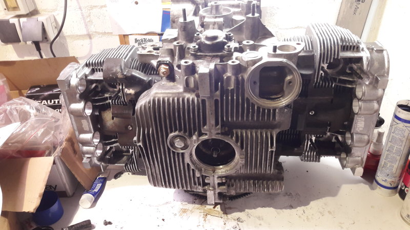

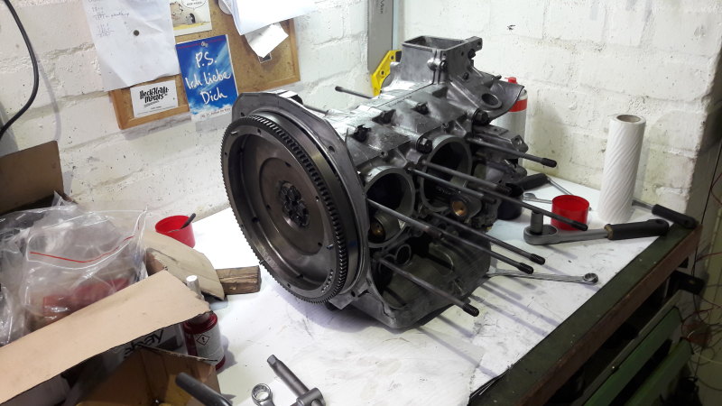

Heute ging es dann mit dem Motor etwas weiter, leider bin ich nicht so weit gekommen, wie ich wollte.
Ich musste dieses Wochenende auch noch Sa/So arbeiten.

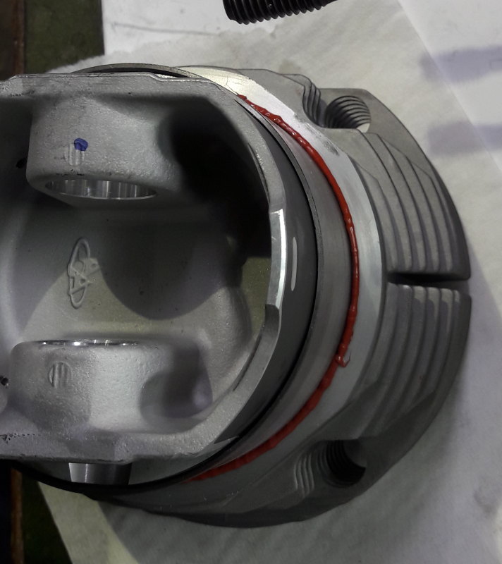

Die Zylinder habe ich dünn mit Dirko HT eingeschmiert.
Es ist trotzdem noch rundherum beim Anziehen der Köpfe raus gequollen.
Man braucht also gar nicht viel von dem Zeug.
Die "Idiotenbleche" musste ich leider noch bearbeiten, die Zylinder haben einen größeren Durchmesser. Ich hoffe das fällt mir bei den anderen Blechen nicht noch auf die Füße.
Das würde dann richtig Zeit kosten, wenn ich die anpassen muss.

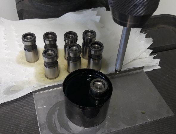

Und dann wollte ich mal eben noch die Hydrostößel einbauen. Leider sind die Webcam Stößel nicht entlüftet geliefert worden.
Also alle Stößel zerlegen und mit Öl befüllen, damit war die Zeit vor der Schicht auch schon wieder zu ende.
