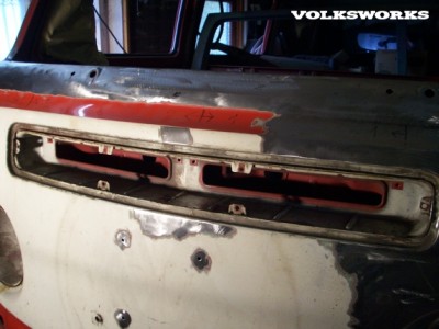

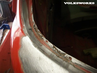

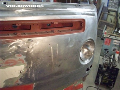

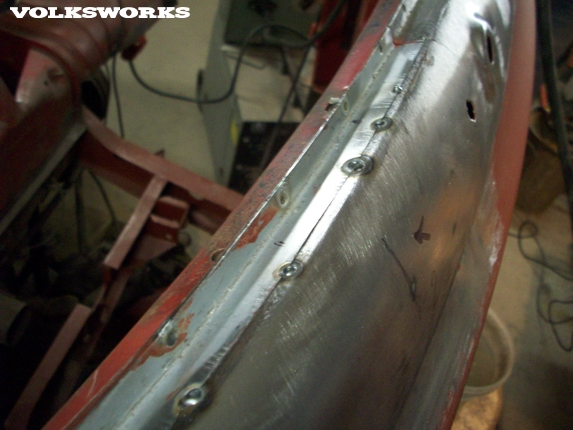

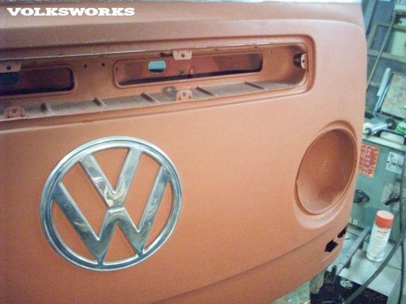

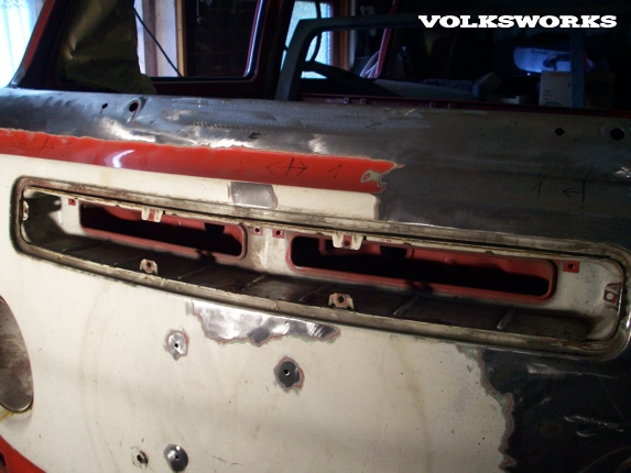

So liebe Gemeinde
Es ging weiter mit der Front .Um 13.00 Uhr hab ich mal angefangen denn ganzen alten Lack von der Front runterzuschleifen (Die Lunge hat sich gefreut)
Dann die eingedellte Front ausgebeult und die Löcher von dem komischen Radhalter zugeschweißt und Abends ging es zu zweit dann dem Scheibenrahmen wieder an denn Leib mit einem 55cm langen "self-made" Volksworks Blech.
Das heißt blank machen,Punkte aufbohren,Einschneiden,Blech raus,entrosten,grundieren,Blech anpassen,und Blech grundieren und dann alles sauber einpassen und verschweißen und punkten.
Nur zum verschleifen bin ich noch nicht gekommen.
Andy
PS:Bitte mal wieder die groß und KLEINschreibweiße sowie fehler übersähen und iknorihrän
Andy

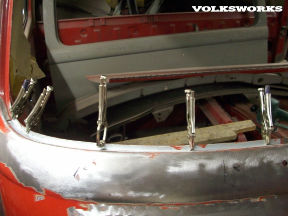

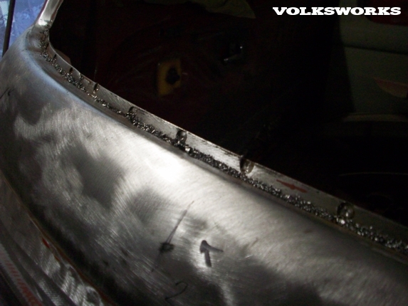

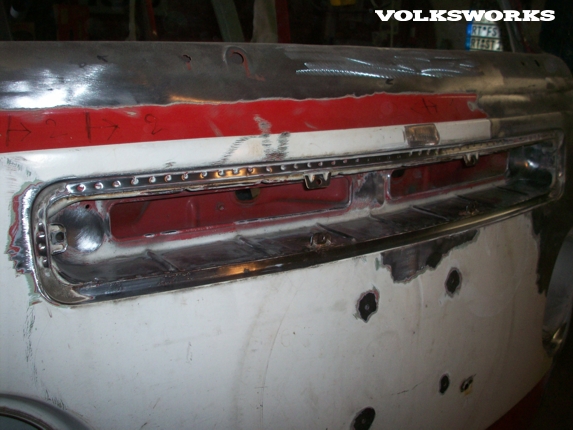

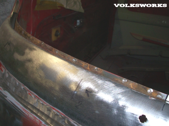

So heute hab ich mal am Clipper begonnen den Scheibenrahmen zu verzinnen.
Über 1 Stunde war ich non stop mit der Flamme dran und war echt seht zufrieden mit meinem Ergebniss.
Andy

Verzinnst du direkt bei den paar Schweißpunkten, oder hast du vorher noch mehr gesetzt?Hardtop-Westy hat geschrieben:So heute hab ich mal am Clipper begonnen den Scheibenrahmen zu verzinnen.
Andy
