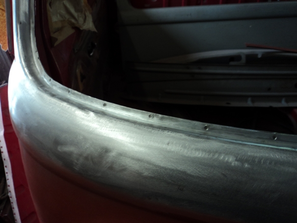

Ne ne natürlich hab ich vorher alles zu geschweißt.
So sah es nach dem Schweißen und schleifen aus

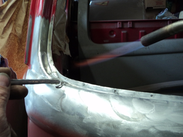

Beim verzinnen

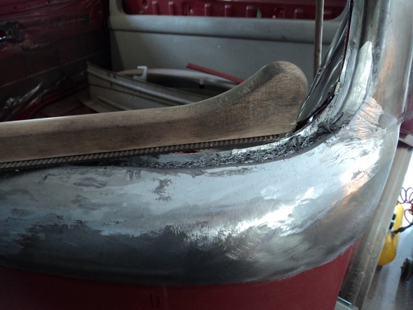

Beim feilen mit der Karosseriefeile

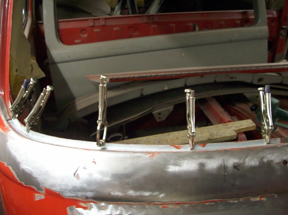

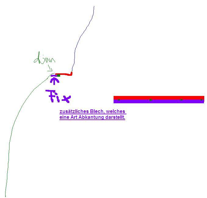

Ja sieht wirklich toll aus. Habe heute auch angefangen meine Bleche einzuschweißen, ich war nur am Fluchen! Das Blech an und über der "Rundung" ist sowas von dünn, da brenn ich mir nur Löcher rein, ich könnt schreien! Falls es mal nicht dirchbrennt, brazelt es nur und ich habe keine wirklich feste Verbindung. Mein Schweißgerät kann minimum 40A, ich denke fast das ist zuviel :(. Tipps?
Mehr Gas? Kupfer dahinter (habe ich probiert, ging sogar etwas besser!), Mehr Vorschub?

Egal, habe es gelöst bekommen. Eine Art zusätzliche Abkantung, Hilfsblech gibt dem dünnen Blech nun etwas mehr Material zum Anschweißen:
Andreas

:roll: ??
Was soll das sein??

Hardtop-Westy hat geschrieben::roll: ??
Was soll das sein??
Andy
Ich denke, Andi hat ein "Wenigblech- Mehrblech- Verfahren" entwickelt, bei dem er ein "Mehr- Blech" so weit unter das "Wenig- Blech" setzt, bis er mit dem "Mehr- Blech" in einen "Ein- Wenig- Mehr- Blech- Bereich" gelangt, der mit seinem Schweißgerät verträglich ist...
...oder? :unbekannt:

Jörch *198 hat geschrieben: Ich denke, Andi hat ein "Wenigblech- Mehrblech- Verfahren" entwickelt, bei dem er ein "Mehr- Blech" so weit unter das "Wenig- Blech" setzt, bis er mit dem "Mehr- Blech" in einen "Ein- Wenig- Mehr- Blech- Bereich" gelangt, der mit seinem Schweißgerät verträglich ist...
Alter Falter.
Also ich hab jetzt mehr oder weniger eher weniger als mehr verstanden. :shock:
Was wollte der vortragende Künstler jetzt sagen :?:

Also ich hab es auch noch nicht kapiert!!
