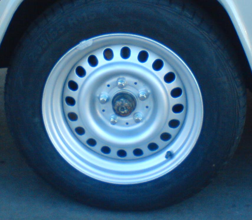

@ Knopf: hier ein Bild vom Rad. Soo flach sind die Barum nicht. Evtl. wirkte das auf dem andren Photo so? (sorry für die schlechte Bildqualität)
Grüsse
Björn
7x15 ET25 mit 205/65 15 Barum

SO: die Räder wurden gestern eingetragen :D
In Verbindung mit der einstellbaren Vorderachse (hatte vorher noch 2 Zähne hochgedreht, dennoch tiefer als orig.) :!:
Schweißpunkte auf den Rädern zwecks Befestigung der orig. Radkappen wurde natürlich abgelehnt....
Ich suche daher nach Alternativen: Sowohl für die Befestigung der orig. Kappen, als auch nur für eine Abdeckung der Naben.
Bitte Input :thumb:

Die gefallen, musste man da für vorne/hinten etwas murksen?

nö. Passende Radmuttern (Radius) holen, hinten die Befestigungsschrauben der Bremstrommeln raus - fertig.

Als Radkappen habe ich noch nen satz 15 Zoll Fuchsradkappen liegen... da hatse 2 fliegen mit einmal geschlagen.... Fuchsoptik und eingetragene Räder :-) bei interesse PN
