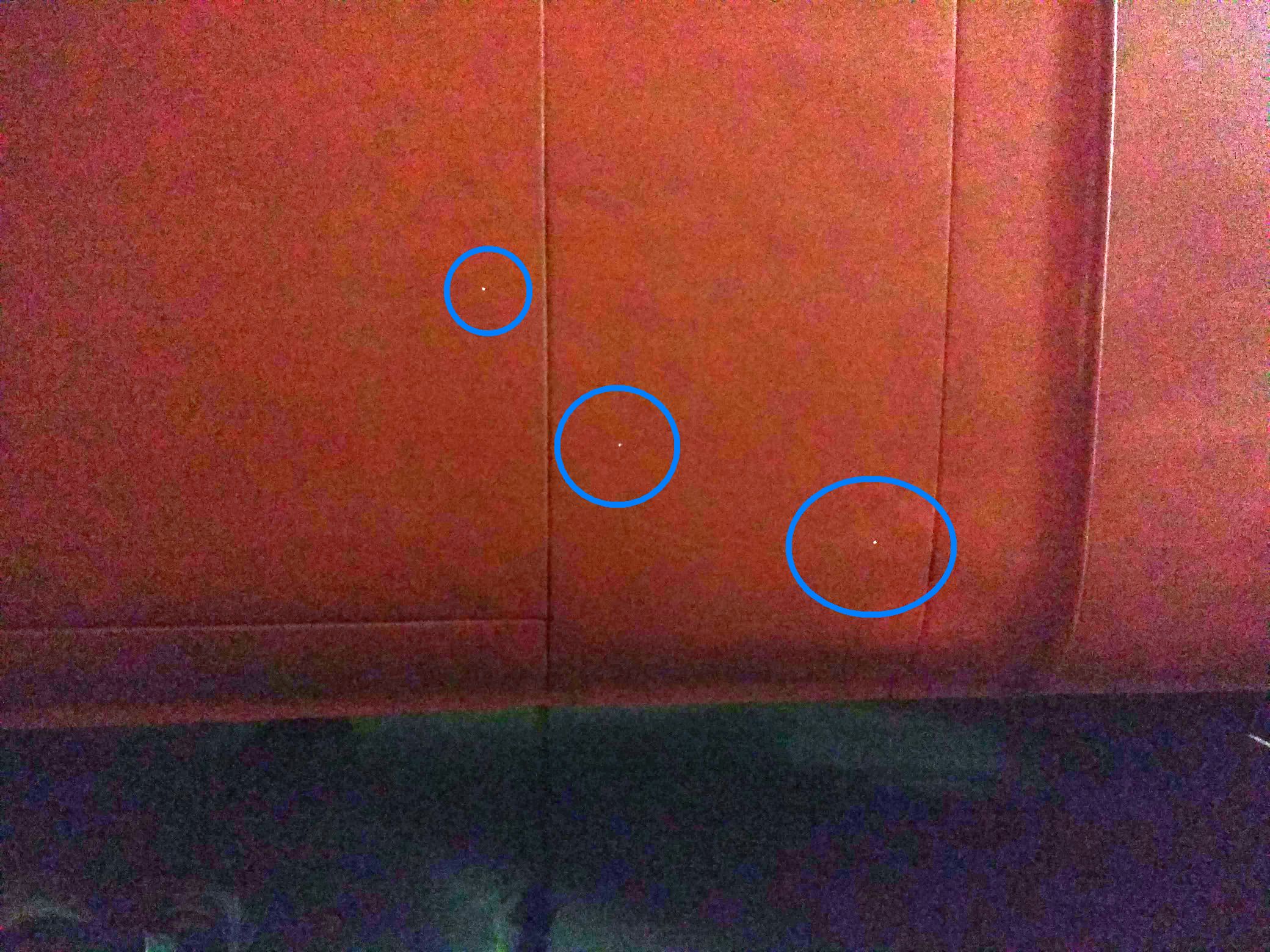

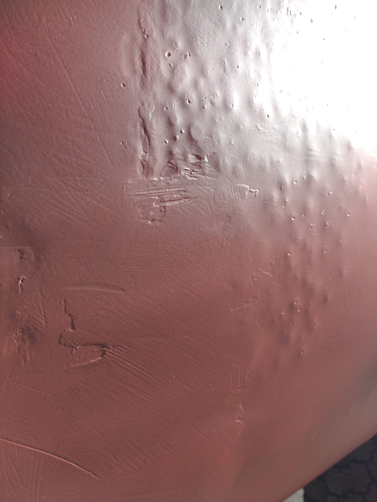

Das folgende Foto zeigt die linke Seitenwand der Doka und wurde absichtlich bei Dunkelheit aufgenommen. In der Doka stand eine Lampe. Sieht das nach hochfertiger fach- und sachgerechter Karosserierestauration aus? Und das Foto zeigt noch nichtmal das ganze Ausmaß der Krater und Dellen... :wall:
Und so sieht die Seitenwand (Blick nach Hinten) bei Licht betrachtet aus: :cry:
Das Projekt scheint zur Lebensaufgabe zu werden...

das sieht für mich offen gestanden nach Pfusch aus - und Abzocke.

Krasse Scheisse!! Das sieht ja übler aus als vor der Resto!
Und sowas schimpft sich "Meisterbetrieb".
Wie geht es nun weiter mit deiner Doka Basti?!

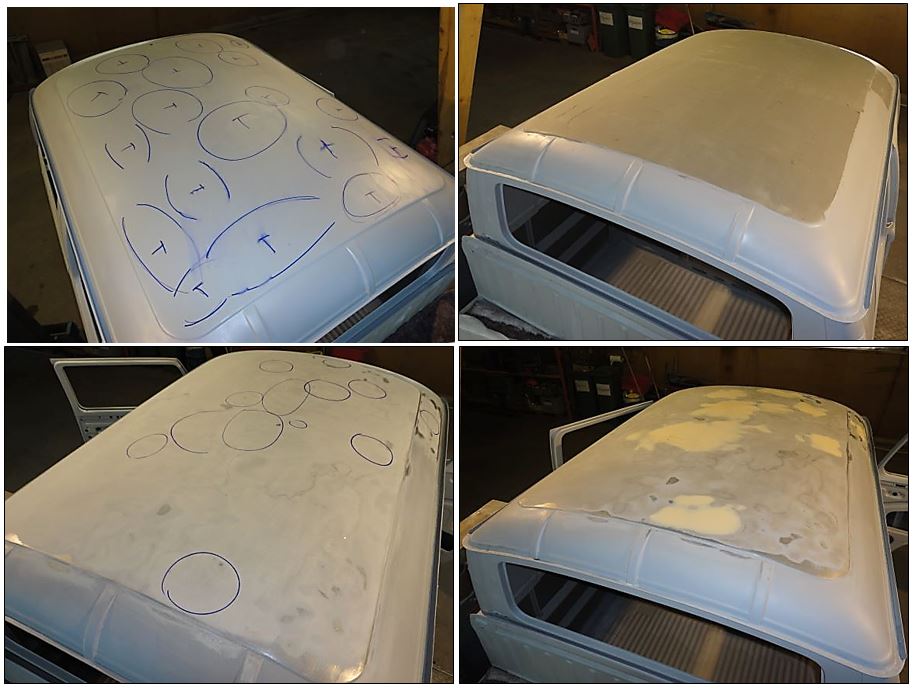

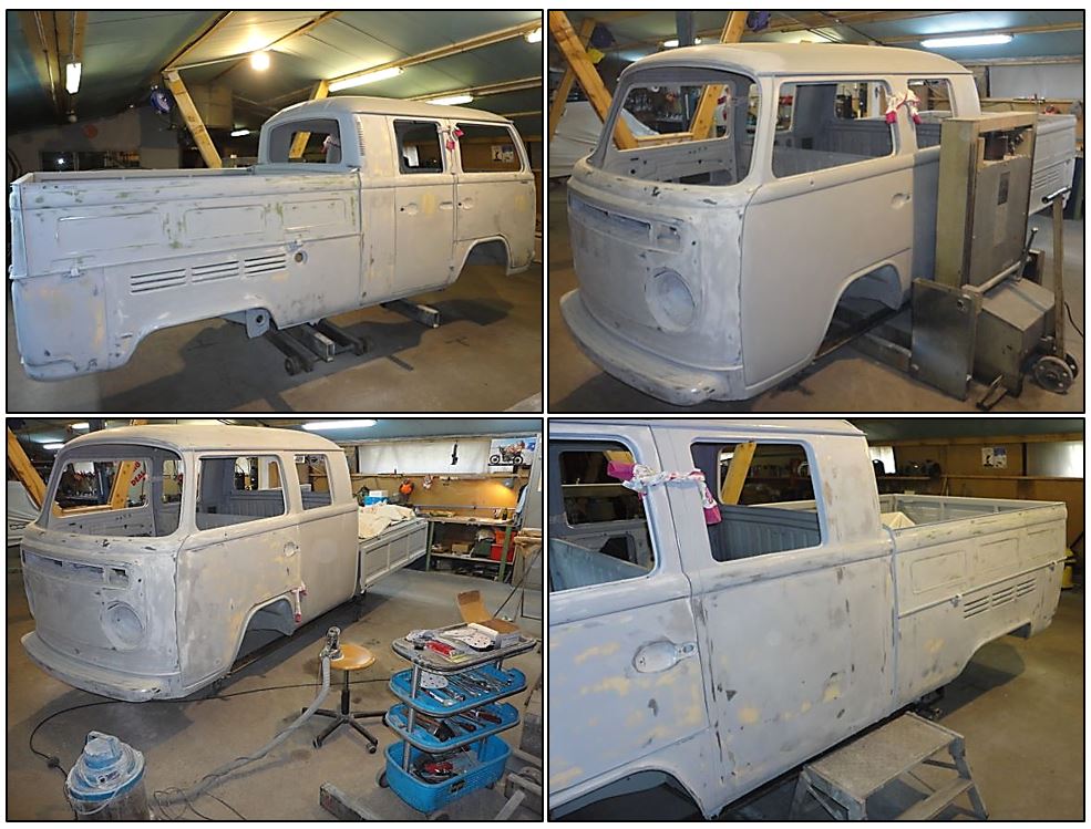

So, die Spachtelarbeiten sind abgeschlossen. Gab, wie eigentlich alles, mehr Arbeit als gedacht.
Der Ablauf war immer derselbe.
1. Unebenheiten ertasten und mit Kreisen visualisieren.
2. Mit Metallicspachtel (der sollte etwas elastisch bleiben) die groben Unebenheiten spachteln. Dieser Vorgang musste ich zum Teil bis zu 3x widerholen.
3. Danach mit Feinspachtel die restlichen Unebenheiten wegspachteln, resp. schleifen. Auch das ging meistens nicht in einem Arbeitsgang
4. Mit 2K Epoxy Primer grundieren.
Das sieht dann etwa so aus:
Geschliffen habe ich mit 40er Körnung und das meiste von Hand. War eine mühsame Arbeit resp. "Functional Training" für Arme und Oberkörper! Aber so hatte ich das beste Gefühl für die Unebenheiten.
Weiter geht's es mit den Bordwänden parat machen und dann kommt schon bald Füller und Lack! :thumb:
Wünsche allen gutes Gelingen!

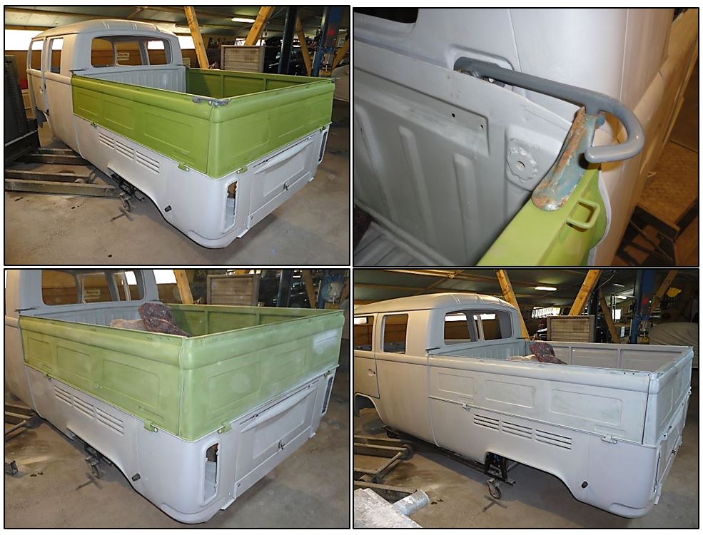

Möchte euch kurz vor den Festtagen noch ein Update zu meinem Projekt geben.

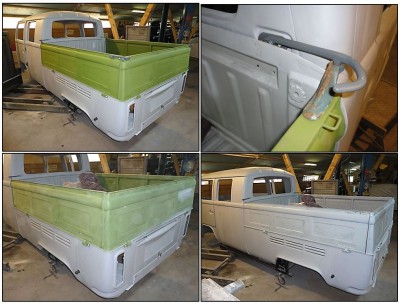

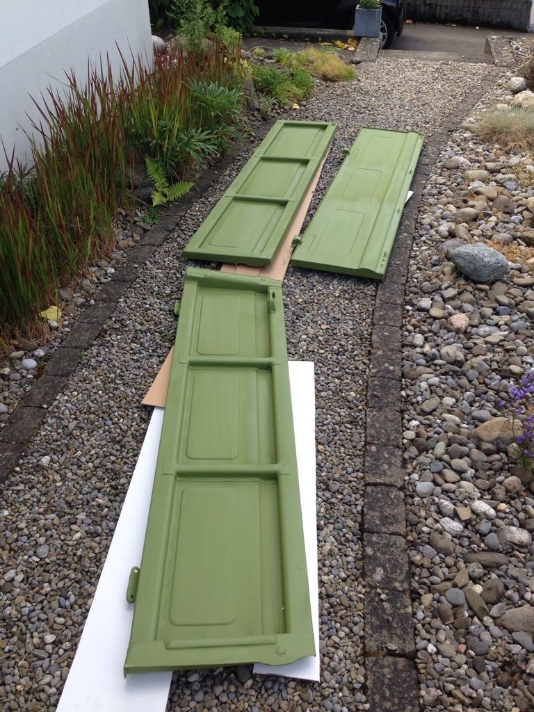

Die Bordwände sind angepasst, ausgerichtet, geschliffen und grundiert. Bin froh habe ich mich für die KlassicFab Variante entschieden. Diese passen sehr gut und so habe ich mir x-Stunden Spenglerei bei den alten Bordwänden erspart.

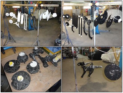

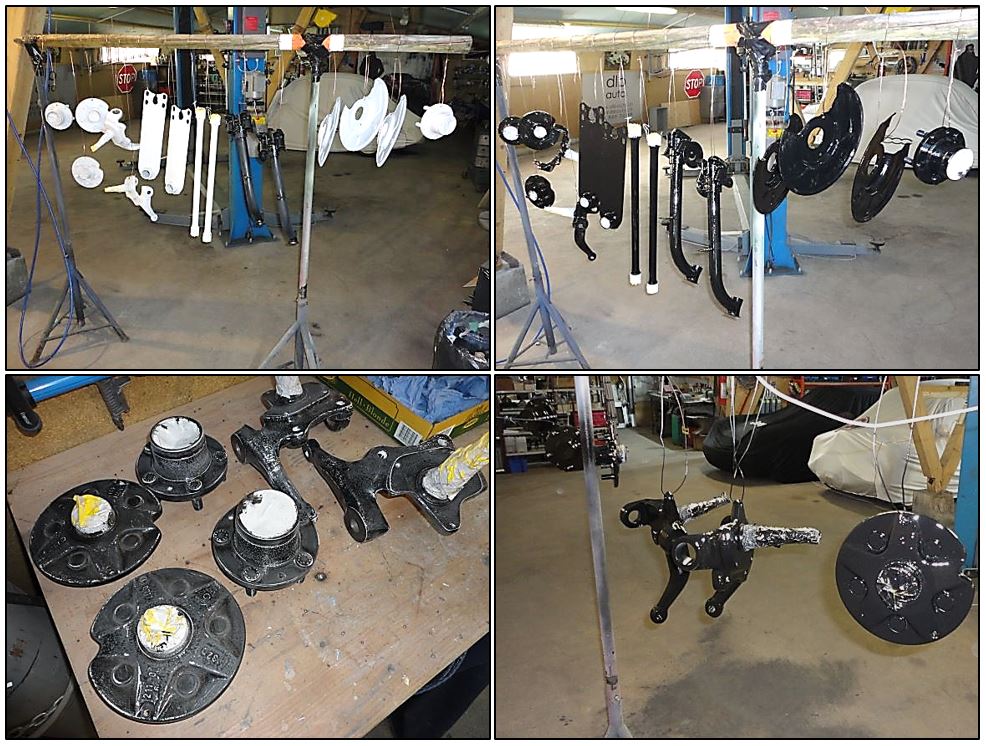

Zwischenzeitlich habe ich die Achsteile, welche ich sandgestrahlt und grundiert hatte mit Autolack hübsch gemacht. Zuerst habe ich die Teile gestrichen. Da mir aber das Ergebnis jedoch nicht passte, habe ich die Teile angeschliffen und gespritzt, was dann viel besser aussah.

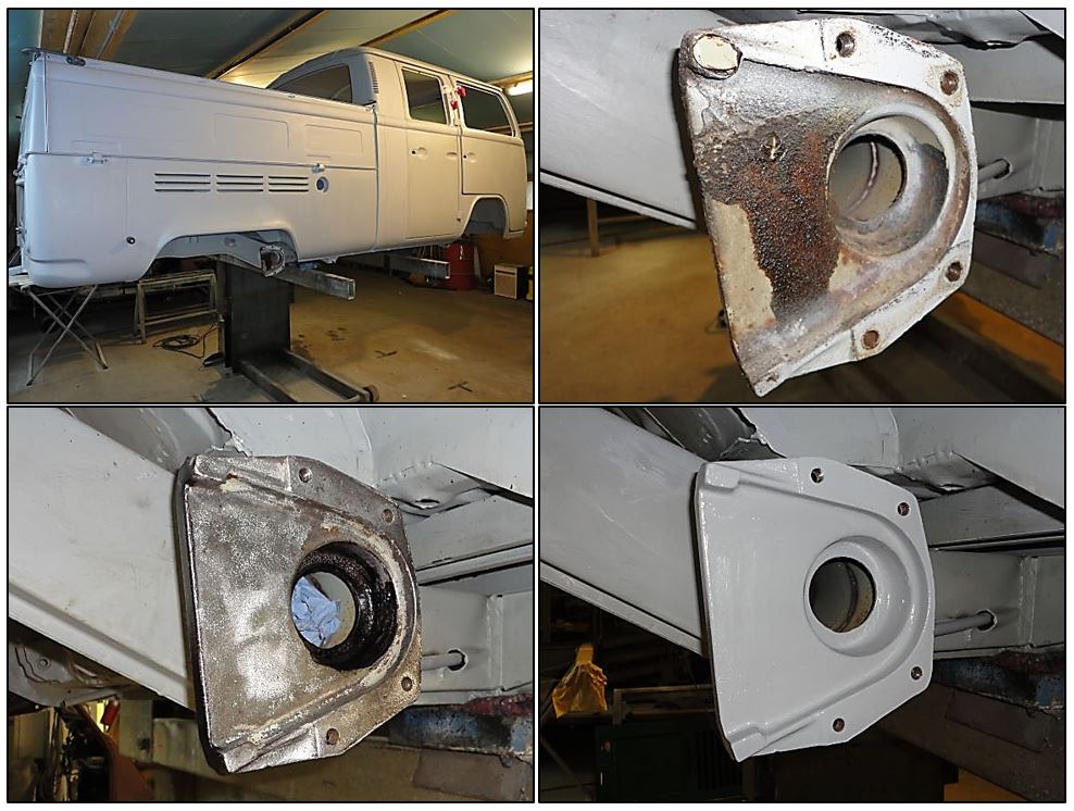

Habe dann die Doka vom Rollgestell genommen und die Aufnahmen an Vorder- und Hinterachse entrostet, geputzt und mit Epoxy grundiert.

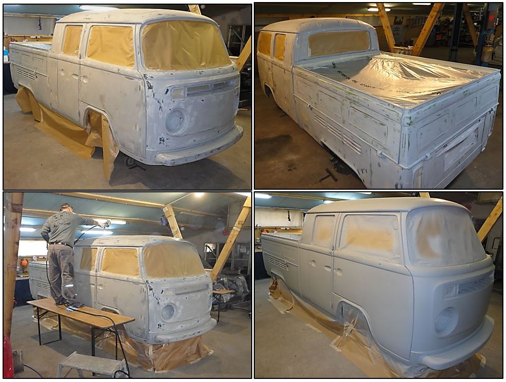

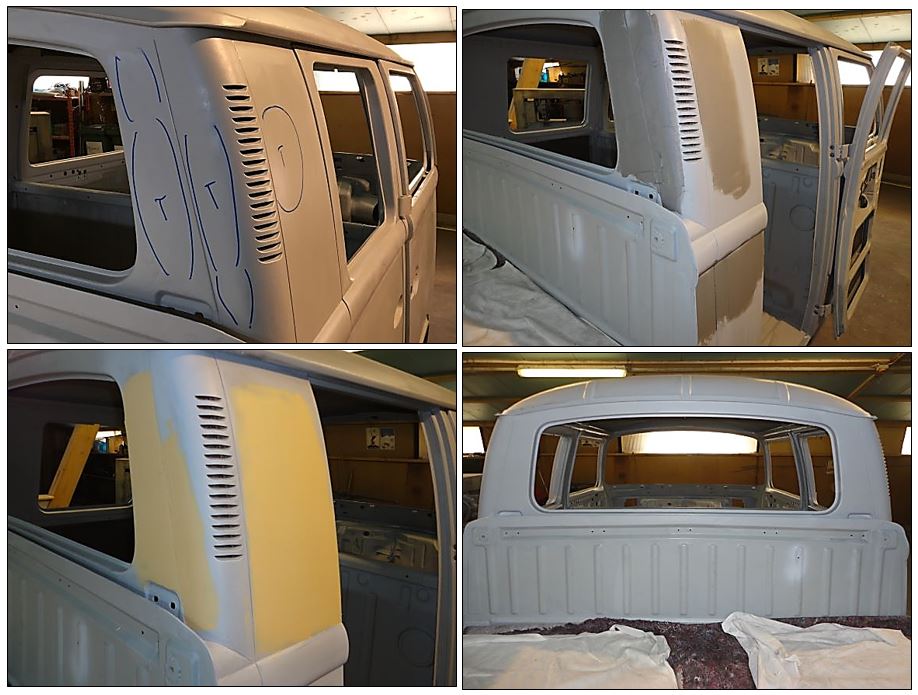

Danach das Rollgestell wider angeschraubt, was eigentlich ganz gut funktioniert hat. Im Anschluss die gesamte Doka aussen mit 240er Körnung angeschliffen und fürs füllern vorbereitet.

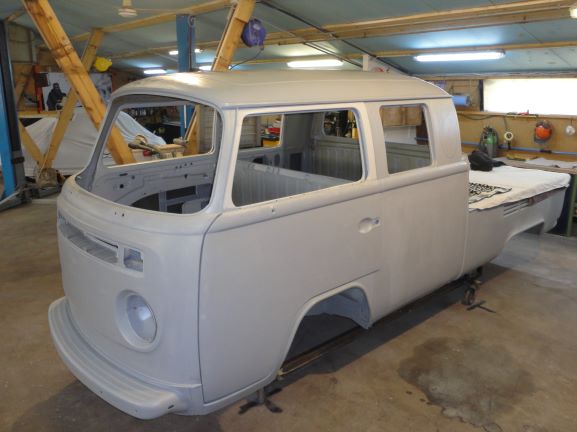

Doka abkleben und durch den Lackierer füllern lassen. Zuerst wollte ich den Füller selber spritzen, habe mich dann aber für den Profi entschieden, in der Hoffnung, dass dann das Füller schleifen einfacher geht. Der Profi war mit den Vorbereitung und dem Ergebnis zufrieden. Einzig an der Fahrertüre muss ich wohl nochmals mit etwas Spachtel ran...
Jetzt bin ich dran den Unterboden anzuschleifen und für die nächsten Arbeitsschritte vorzubereiten. Habe mich entschieden, die Radläufe und Kanten mit Spritz-Kit zu behandeln. Dieses Vorgehen hat mir ein bekannter Autolackierer ans Herz gelegt und hat mich überzeugt. Nun ist geplant, dies am 15. Januar zu machen und dann gleich den gesamten Unterboden "nass-in-nass" mit Autolack (L345 lichtgrau) einzufärben. Wenn das gemacht ist, geht es ans Füller schleifen. Auch der gesamte Innenraum muss noch angeschliffen werden. Geplant ist, bis Mitte 2020 die Doka lackiert zu haben, da mein Autolackierer dann in Rente gehen will. Hoffe das reicht!

die Fotos lassen mein Herz erfreuen! Sehr schön zu sehen, dass du nun auf die Zielgerade zusteuerst. Hast du die Ladebordwände direkt aus Kolumbien oder aus Holland bestellt? Was musstest du daran anpassen? Sie sehen sehr gut aus und wenn sie dann auch noch perfekt passen... Erzähle ruhig mehr, das wäre hier sicher für den einen oder anderen interessant - mich grundsätzlich eingeschlossen. :D

Zu den Bordwänden: Musste eigentlich nichts grosses anpassen. Einzig die]Löcher für die Gummistopfen musste ich hinten und auf der Seite in die Wulst bohren. Die "Trittstufe" hinten war durch den Transport etwas verbeult, diese musste ich richten und die Aufnahme für die Befestigungsbügel vorne (oder wie man die nennt) waren bei den originale angeschweisst. Die fand ich aber bei Jeffrey von bus.OK.nl zum schrauben. Ahh ja, die Löcher um die Muttern an den Seitenwänden habe ich noch etwas aufgebohrt, sodass ich mehr Platz hatte die Bordwände besser auszurichten. Alles nur kleine Sachen und wie gesagt, die Bordwände sind ein sehr schönes Reproteil welche ich direkt bei Gerson via Kolumbien bestellt habe. Der Transport hat zwar mit 420$ zu Buche geschlagen, war aber mittels Luftfracht in knapp 2 Wochen bei mir, gut verpackt in einem "Holzsarg".
