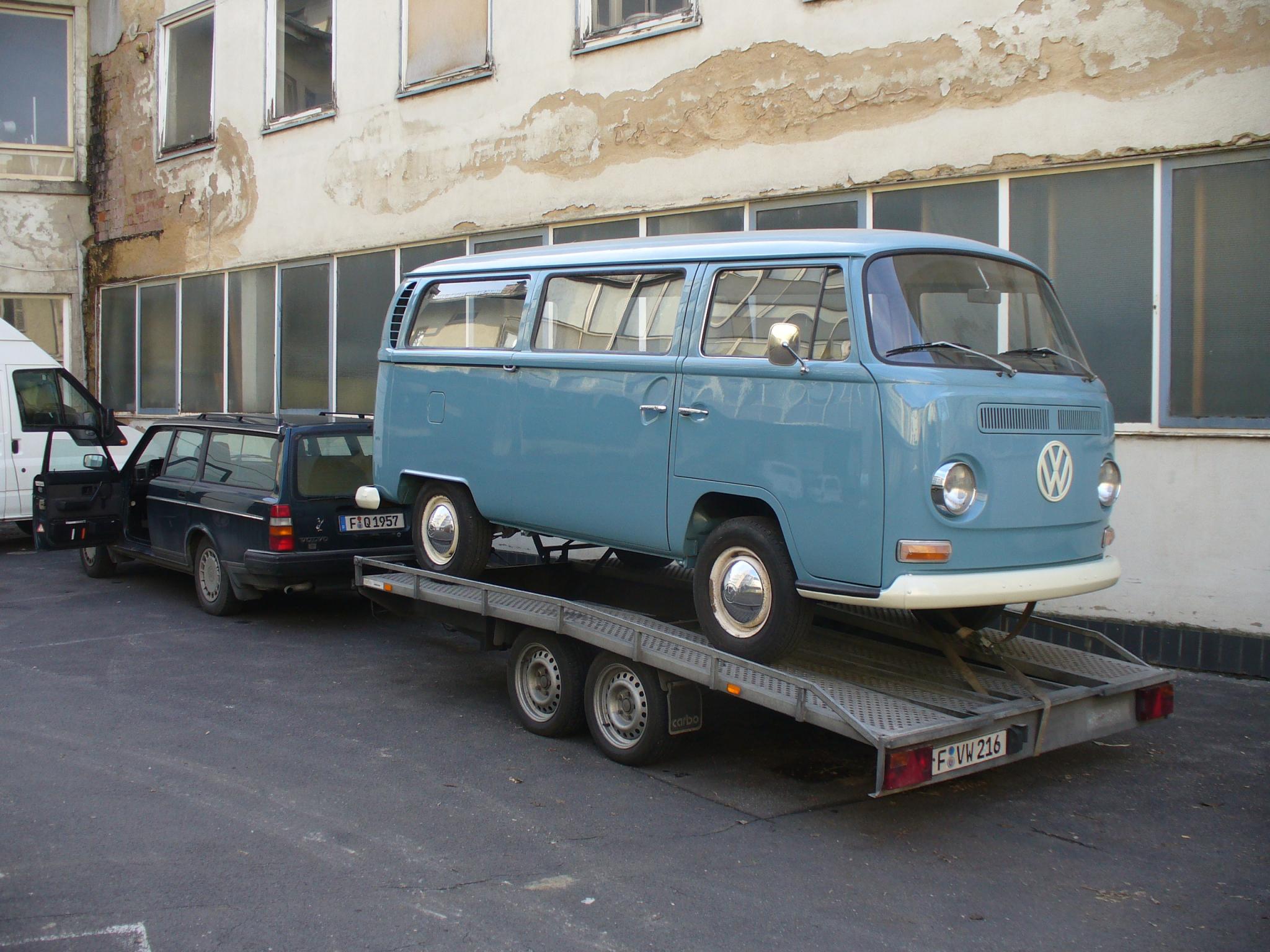

Die Farbe gabs in Deutschland nicht, wenn ich mich recht erinnere, ist das Diamantblau. Hier ein Bus, den ich vor ein paar Jahren für einen Freund aufgebaut hab: Farbe original, Auto kam aus Österreich. Meines Wissens ist das Diamantblau aber tatsächlich zum Modelljahr 71 aus der Serie genommen worden. Das hier war ein Dezember 68er.

Stimmt - da stimmt was nicht. Vermutlich das Baujahr...

Die Farbe gabs in Deutschland nicht, wenn ich mich recht erinnere, ist das Diamantblau. Hier ein Bus, den ich vor ein paar Jahren für einen Freund aufgebaut hab: Farbe original, Auto kam aus Österreich. Meines Wissens ist das Diamantblau aber tatsächlich zum Modelljahr 71 aus der Serie genommen worden. Das hier war ein Dezember 69er.

Ja, wahrscheinlich Brillantblau. Diamantblau war heller - typische Käfer- und Typ-3-Farbe 67/68.

Naja, ich glaube, da hast Du nicht wirklich viel verpasst. Denn auch die Räder stimmen nicht, wenn´s wirklich ein 68er gewesen sein soll. Der hätte Trommelbremsen und Felgen mit 205er Lochkreis (siehe den Bus auf meinem Hänger) und da sind eindeutig jüngere Felgen drauf - und somit vermutlich das ganze Fahrwerk umgestrickt...
