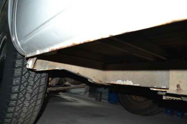

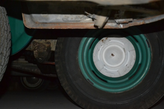

Re: 73er T2 als Westfalia aus NL
bei den bildern von unten sieht man richtig angeknabberte kanten... und sogar ein Loch vorn irgendwo glaub ich. alles übergepünnt.
Inklusive der Scharniere und des Halters für die Schiebetür.
Vielleicht täusch ich mich, glaub ich aber nicht
da hab ich noch ein paar mehr detailbilder bekommen. die hat er wohl bei dir weggelassen...
aber schon bei bild 4465 sieht die Kante alles andere als einladend aus..

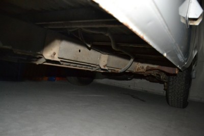

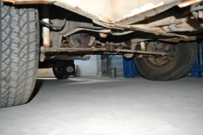

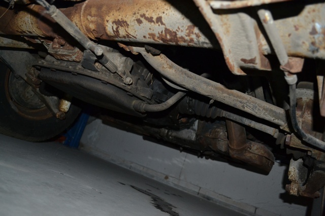

Hello again,
habe jetzt auch Bilder vom Unterboden erhalten.
Wie würdet ihr den Zustand beurteilen?
Christoph
Christoph
- Beiträge: 7417
Moin!
Sieht alles etwa so aus, wie es zu erwarten war. Am BKV läuft Bremsfüssigkeit runter. Das ist das erste, wonach man gucken sollte. Der Rest scheint mir mehr oder weniger in Ordnung, an den hinteren Wagenheberaufnahmen würde ich aber mal mit dem Hämmerchen rumdöppern wollen. Ansonsten ist das natürlich kein Zustand, bei dem man sich - outside sunny California - auf die faule Haut legen könnte. Der Unterboden muß schleunigst konserviert werden.
