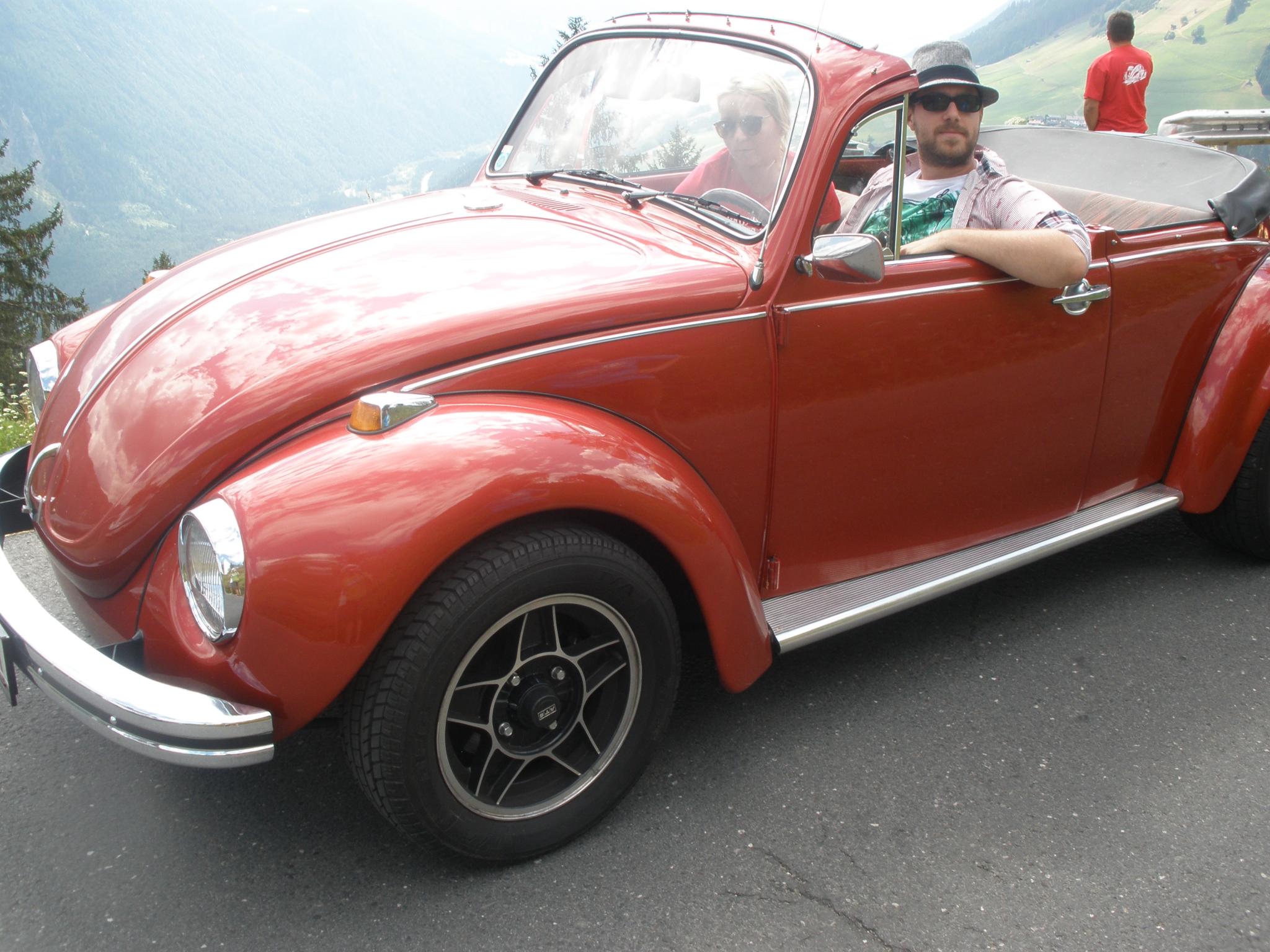

Re: passender kleiner bruder für meinen bus
und da habe ich ganz vergessen zu zeigen welcher es dann aus Zufall geworden ist
- ja nicht original- aber das soll der bus ja werden - Käfer ist ein reines spaßgerät
1302s automatic cabrioumbau mit ein bisschen breiten reifen
