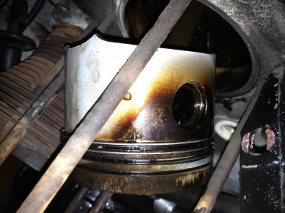

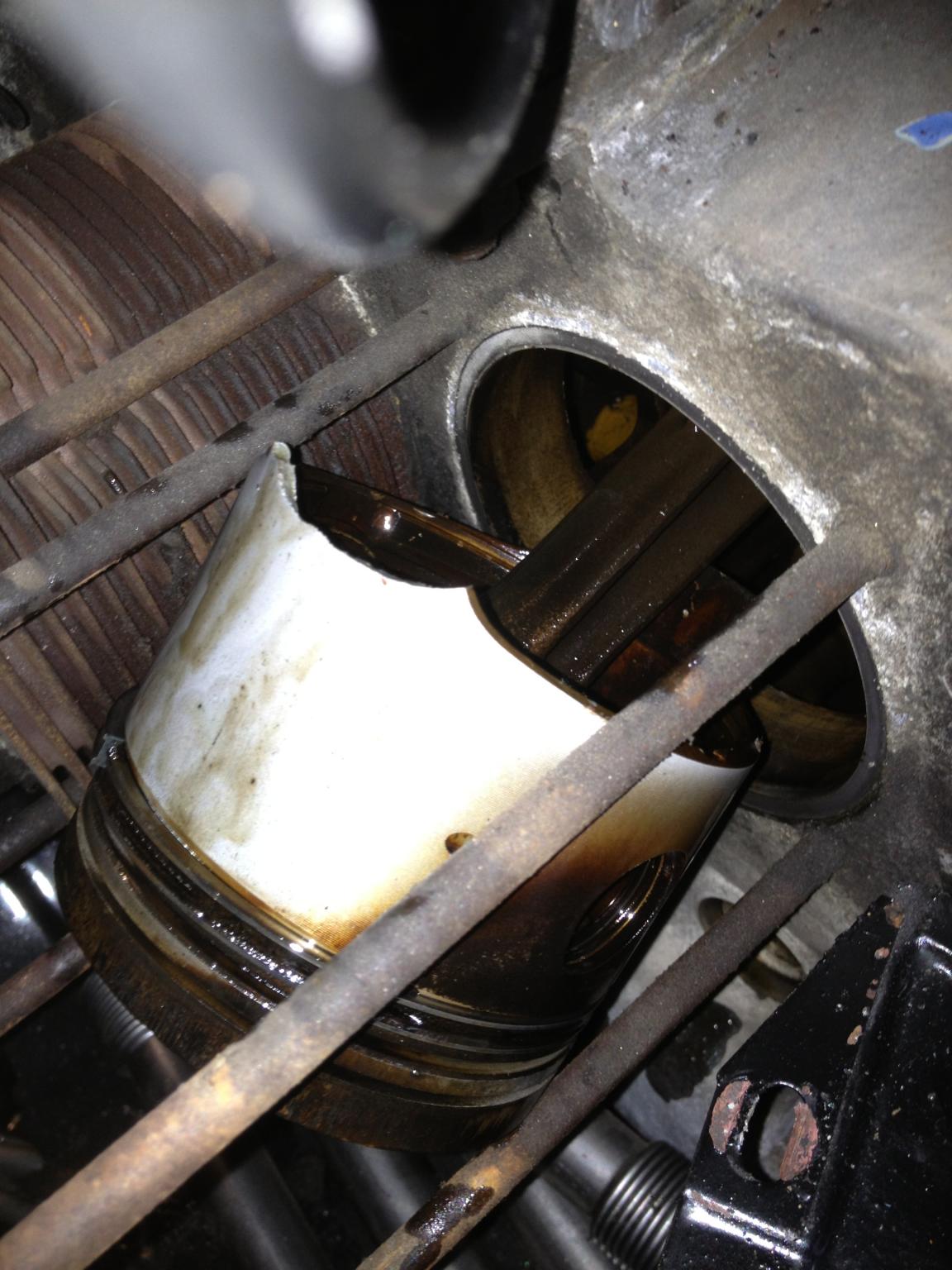

Sooo liebe Leutz,
Bin mit dem Bulli mal zum durchchecken in die Werkstatt eines Bekannten gefahren. Wie schon erwartet hatte ein Zylinder fast keine Kompression. Zwei Stunden später war der Motor wieder raus und auseinander das Geraffel. Kopf runter und da rieselten mir schon die Kolbenringe entgegen. Aber als das Ding draußen war, wurd's nochmal schlimmer.
Habt ihr sowas schon gesehen??
Morgen wird der Block geöffnet und dann seh ich mir das Marakel mal an. Neue Kolben und Zylinder sind bestellt, dann seh ich weiter.
Thorsten

Tja, das stand zu befürchten.
Sowas passiert wenn die Zylinder vollkommen ausgelutscht sind und
die Kolben das Bedürfnis haben sich im Zylinder zu drehen :-)
Wenn Dir die Kolbenringstücke schon beim Abnehmen des Kopfes entgegen
kamen, wird der Brennraum wohl auch aussehen wie eine Mondlandschaft.
