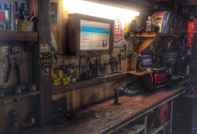

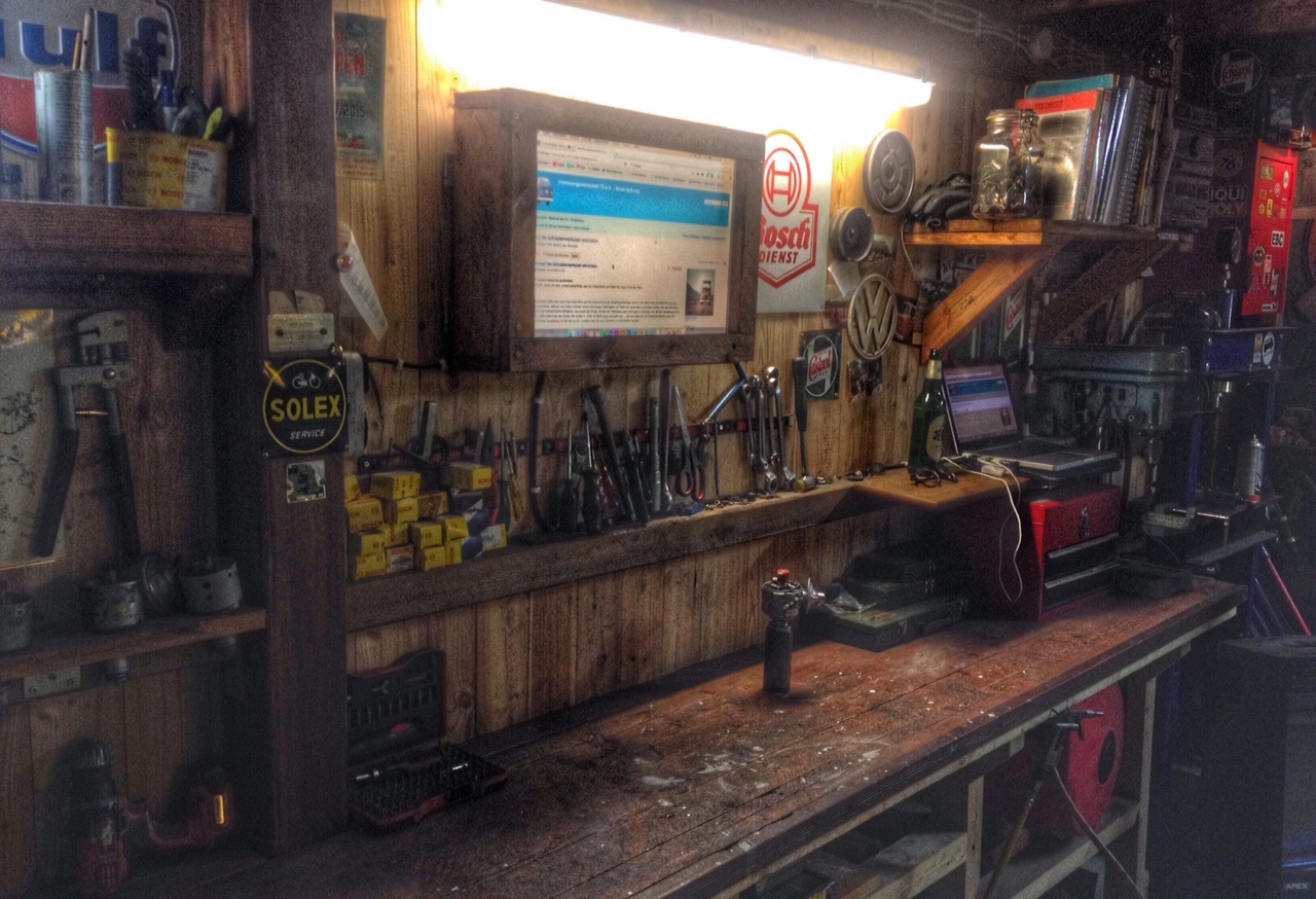

in meiner kleinen Höhle sind sie Wände aus geöltem Holz, der Boden hat Trafficline Platten drauf. Die sind weichmacherbeständig, schmiermittelabstoßend, also komplett werkstattfest. Drunter sind Betonplatten, darunter eine dicke Folie als Wasersperre, darunter Sediment in versch. Körnung.
Hauptelement ist eine lange Werkbank (75cm tief, 4m lang). Da kannst du ganz gut ne Achse zerlegen, Sitze beziehen etc.
Da ich überwiegend mit Druckluftwerkzeugen klöter, steht der Kompressor außerhalb in einer extra Hütte. Einen großlumigen Drulu-Schlauch habe ich unterm Werktisch mit einer automat. Schlauchtrommel installiert. Einen Motorhalter habe ich von CSP (stabile Version) und in einer Ecke so gebaut, dass man einen Typ1 mit Peripherie komplett drehen kann. Standbohrmaschine steht neben der Presse in einer gesonderten Ecke. Ansonsten habe ich noch eine Ecke mit Bosch Prüfständen und Messgeräten. Ein kleines Regal mit Literatur, RLFs, Katalogen etc. ist auch vorhanden. So sind verschiedene Arbeitsbereiche entstanden - finde ich sinnvoll.
Das Allerwichtigste ist aber....das Entertainment-System und Deko. Als Oldischrauber wirst du viel Lebenszeit in der Werkstatt verbringen.
