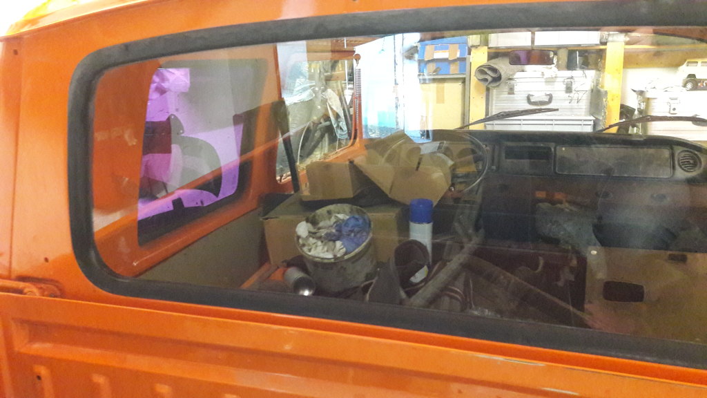

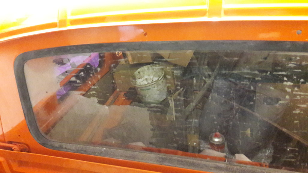

Erst einmal die Fenster gereinigt:

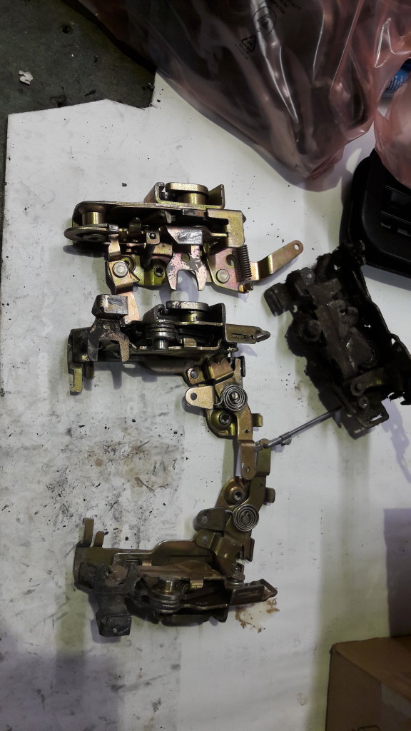

Die Schlösser gereinigt:

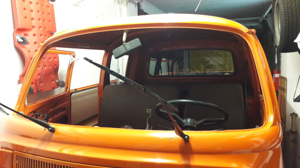

Die defekte Scheibe ausgebaut:

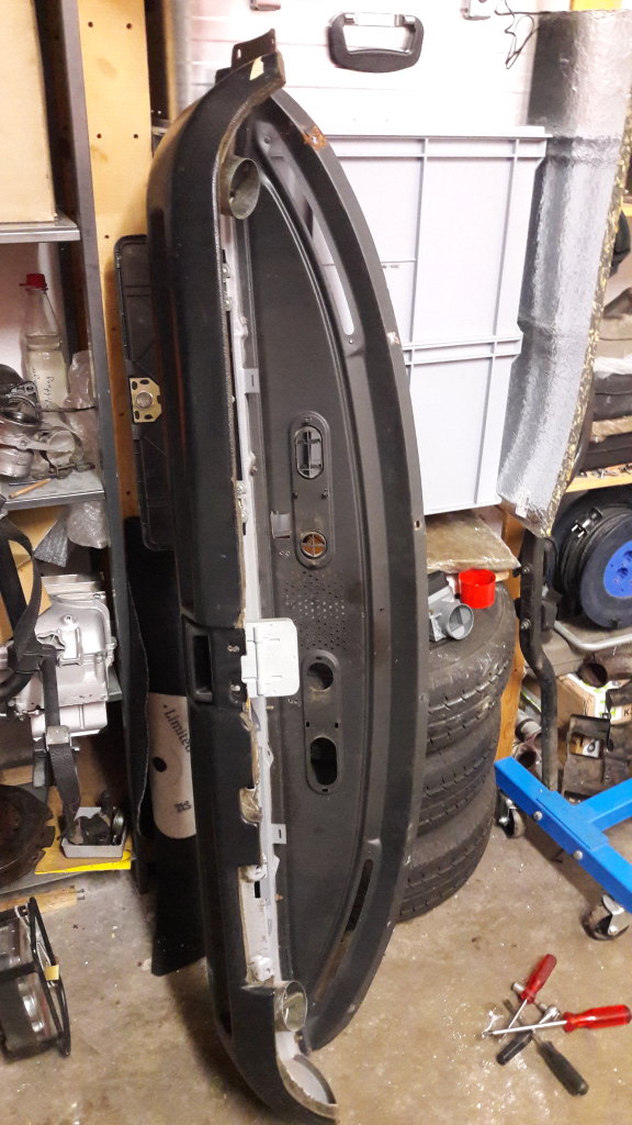

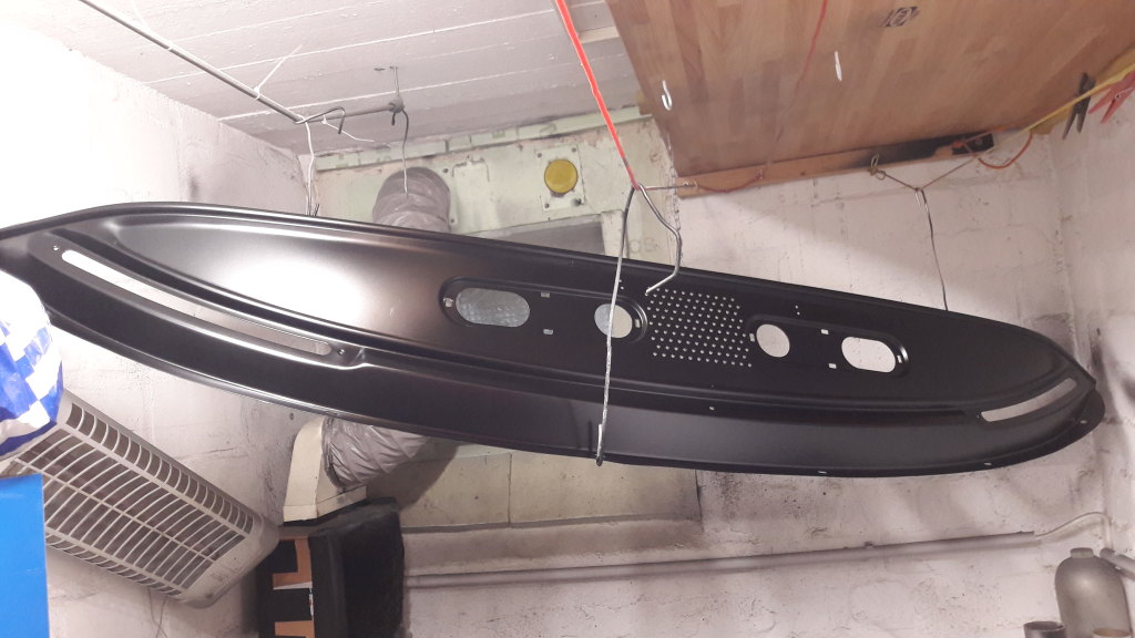

Armaturenbrett raus genommen:

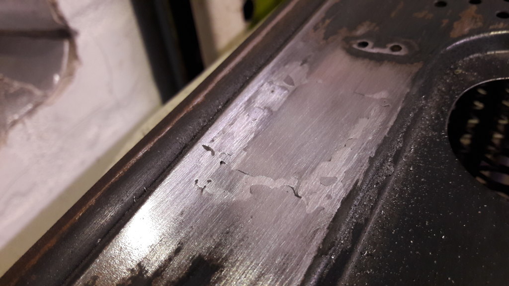

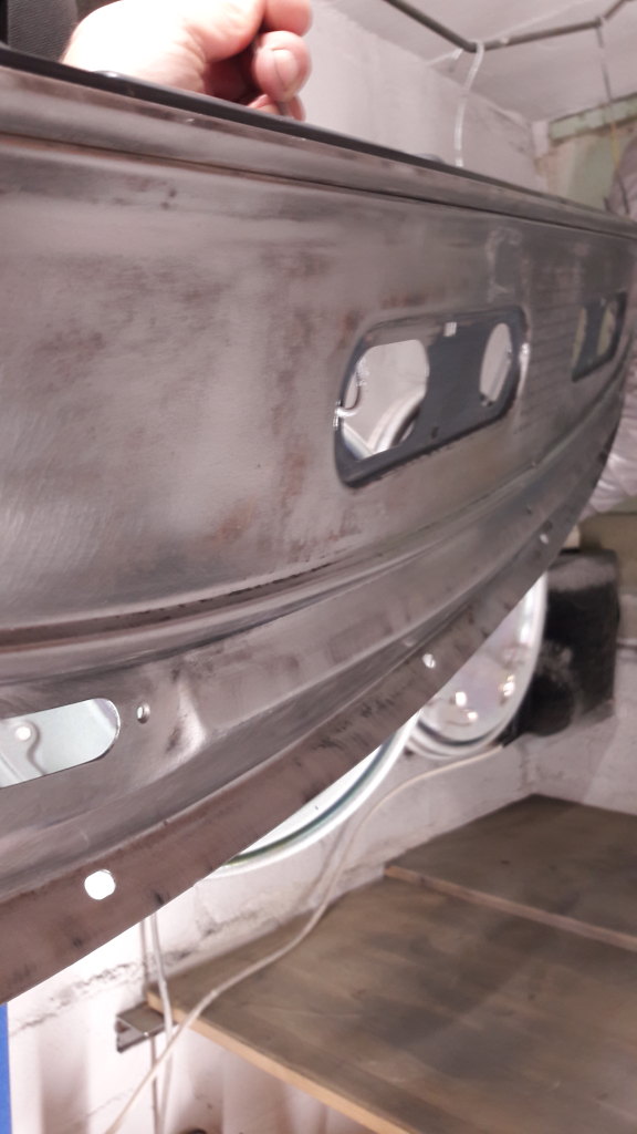

Beiträge: 5179

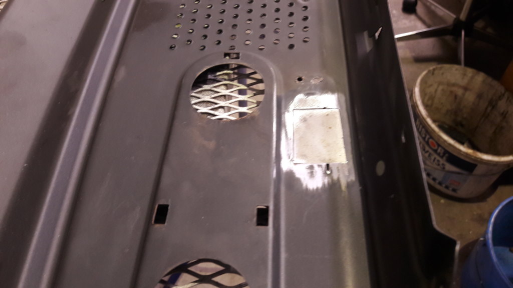

Das Loch gefiel mir nicht, also etwas rein geschweißt:
Es gibt halt viel zu tun :jump:

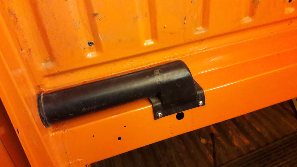

Ansonsten hat der Bus noch ne Standheizung, Motorvorwärmung, Unterflurbleche und halt jede Menge Doka Spezialitäten, die man erst mal entdecken kann.
Zum Beispiel die Luftansaugung für den Motor geht durch den Fahrgastraum:

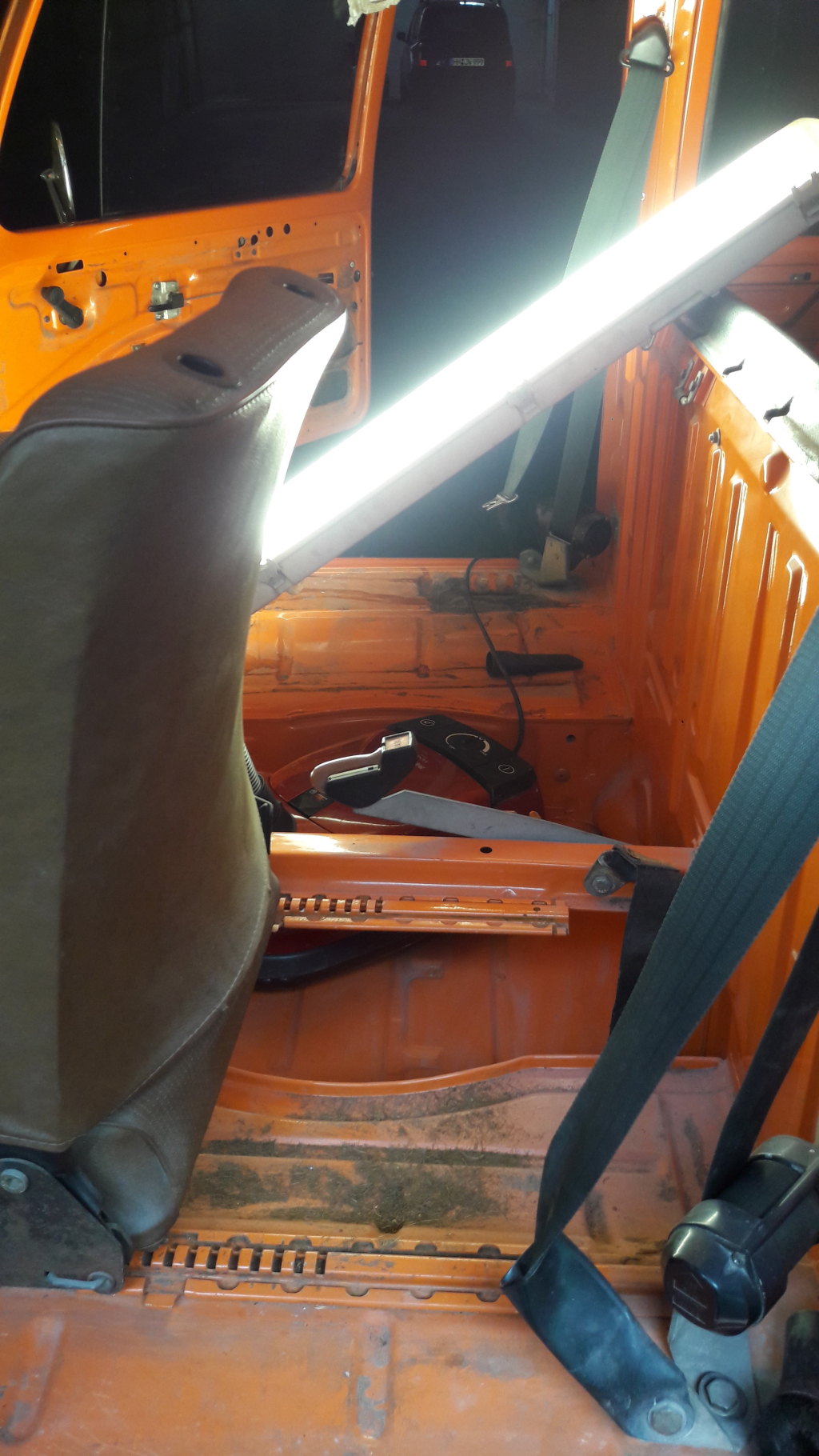

Heute Reinigungstag, damit ich dann mit der Konservierung beginnen kann.
Ich habe mal alle Verkleidungen entfernt und bin mit dem Staubsauger durch alle Ecken durch und habe noch feucht hinterher gewischt.

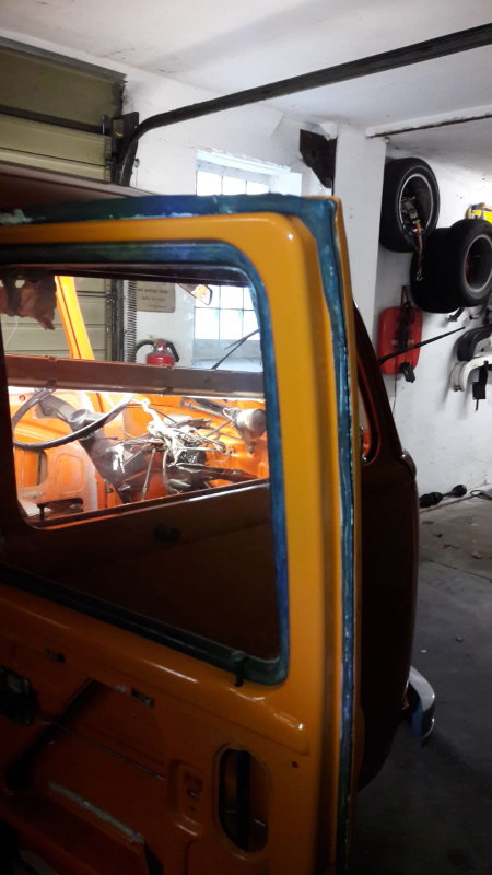

Und dann habe ich mal alte Türdichtungsreste genommen und habe mal eine Anprobe gemacht.
Man kann da aus den vorderen Türdichtungen etwas zusammen basteln:
Norbert hatte mal wieder Recht :bier:

Tanjas&Thomas_T2b hat geschrieben: 30.11.2018 17:45 Man kann da aus den vorderen Türdichtungen etwas zusammen basteln...
Schöne Erkenntnis, freut mich zu hören, dass die Engländer mich nicht vollgesponnen haben. :mrgreen:
Das Zusammenstückeln und kleben mit Profilgummikleber sollte man sich trotzdem einmal durch den Kopf gehen lassen.
Hamburg ist doch groß genug und sollte auch über Vulkanisierbetriebe verfügen. Vielleicht können die sogar so etwas professionell zusammen setzen, dass es auch nachhaltig ist, denn mit Profilgummikleber sowie Gummilösung hatte ich bei einem ähnlichen Problem nicht so den guten Erfolg.

Von John (seines Zeichens Auto-Sattler) hab ich den Tip bekommen, die Dichtungsteile mit Sekundenkleber zusammenzufügen.
