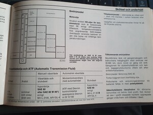

Zu deiner Ölwahl hier mal der Auszug aus der schwedischen T2 Anleitung:
Zum Getriebeöl: Bei konstant unter -20° soll man auf ATF Öl wechseln, was ja deutlich dünnflüssiger ist.
Und das Motoröl wäre dann eher mit 5W-20 das passende gewesen. Da für die kalten Temperaturen ja der untere Wert der entscheidende ist, wäre wohl auch ein 5W-40 was ja inzwischen auch im Deutschen Handel Standard ist eine gute Wahl gewesen.

Danke für den schwedischen Auszug. Ich hatte vorab bei diversen Oldtimer-Ölverkäufern gefragt, und das SAE20 war das am wärmsten Empfohlene. Aber wie wir alle wissen, schon im Normalbetrieb ist die Ölfrage eine Philosophische, jeder hat seine Eigene. Auf dem Blatt verschwimmen die Grenzen ja auch ziemlich.. Aber das mit dem 5WXX werd ich mir auf jeden Fall genauer anschauen.
Und Getriebeöl - da gibt's auch was Spezielles?! Hatte ich so gar nicht auf dem Schirm
. Blöd ist halt immer, in der Schweinskälte Ölwechsel zu machen. Aus dem Getriebe läuft's bei den Temperaturen wahrscheinlich nicht unter 3 Tagen raus
