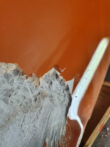

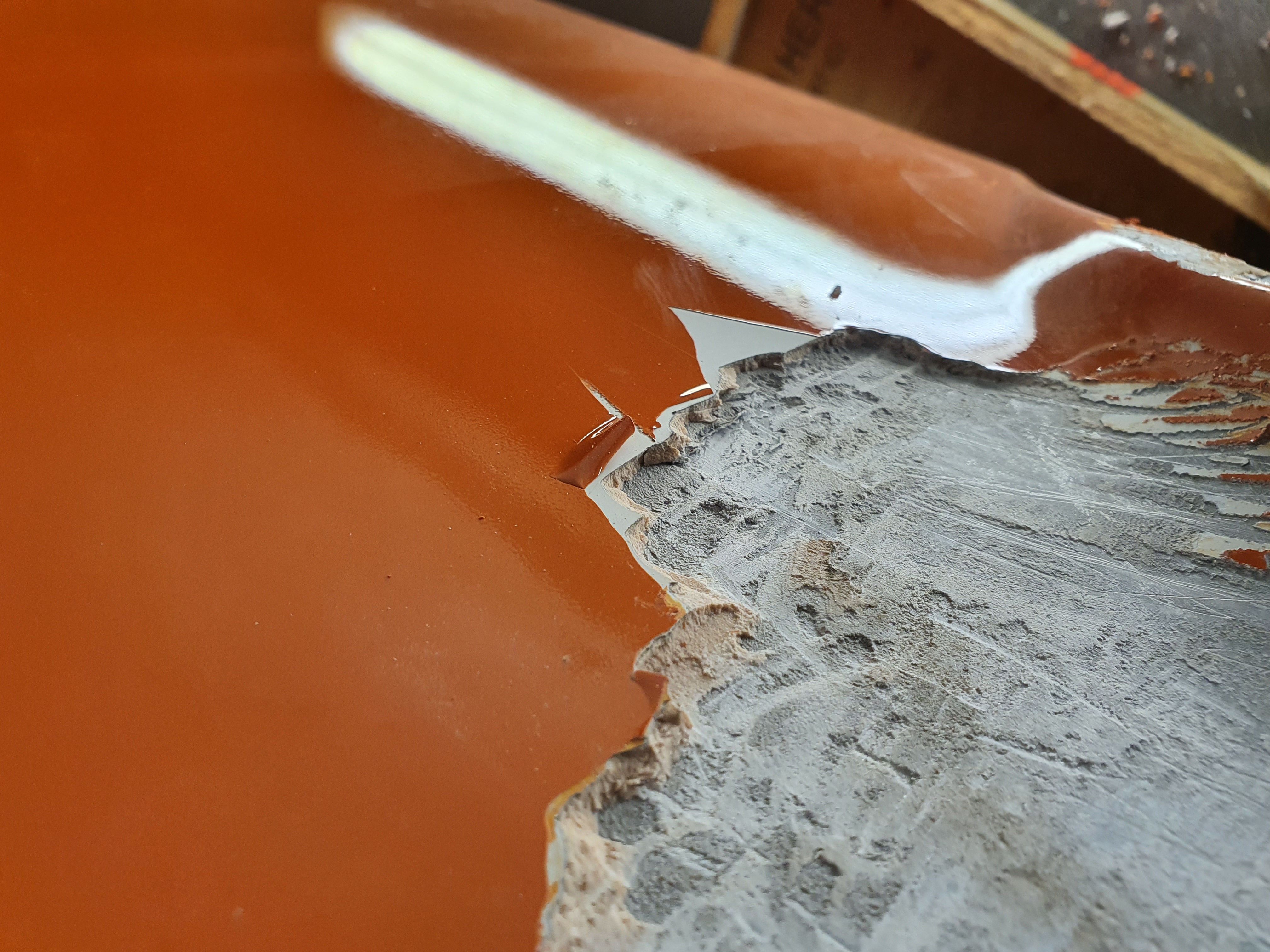

Thorsten2003 hat geschrieben: 21.05.2025 18:26 Er ist ja 2020 lackiert worden , werde genau schauen und Bilder machen
Und genau da liegen die möglichen Fallen.
Hinter 10mm Spachtel kann man im Zweifel alles verstecken.
Bei meiner Doka hat der Vorbesitzer so dick Spachtel aufgetragen, damit die Flächen gerade sind, was von VW so nie der Fall war.
Sah gut aus, ist technisch aber ne Katastrophe.
Nimm dir jemanden mit, der schon mal ein Auto restauriert hat und einen Blick für schlechte Stellen hat.
Ein Endoskop für die Schweller kann auch viel Aufschluss bringen.
Lackierer bücken sich nicht gerne, schau also auch immer die Schweller von unten an.
Dicke Lackschichten oder Schwarze Mumpe am Unterboden verstecken in der Regel die schlimmen Stellen.
