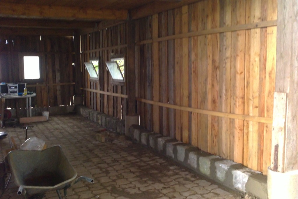

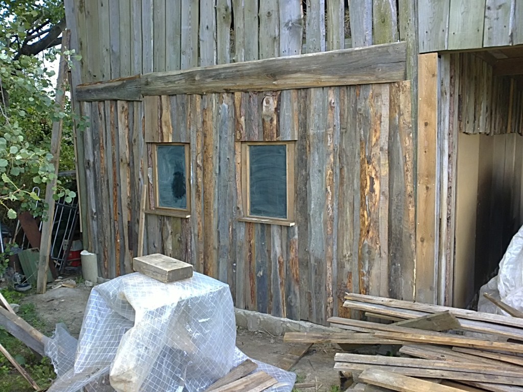

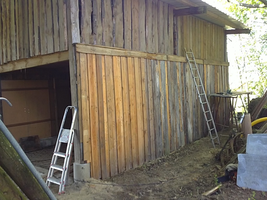

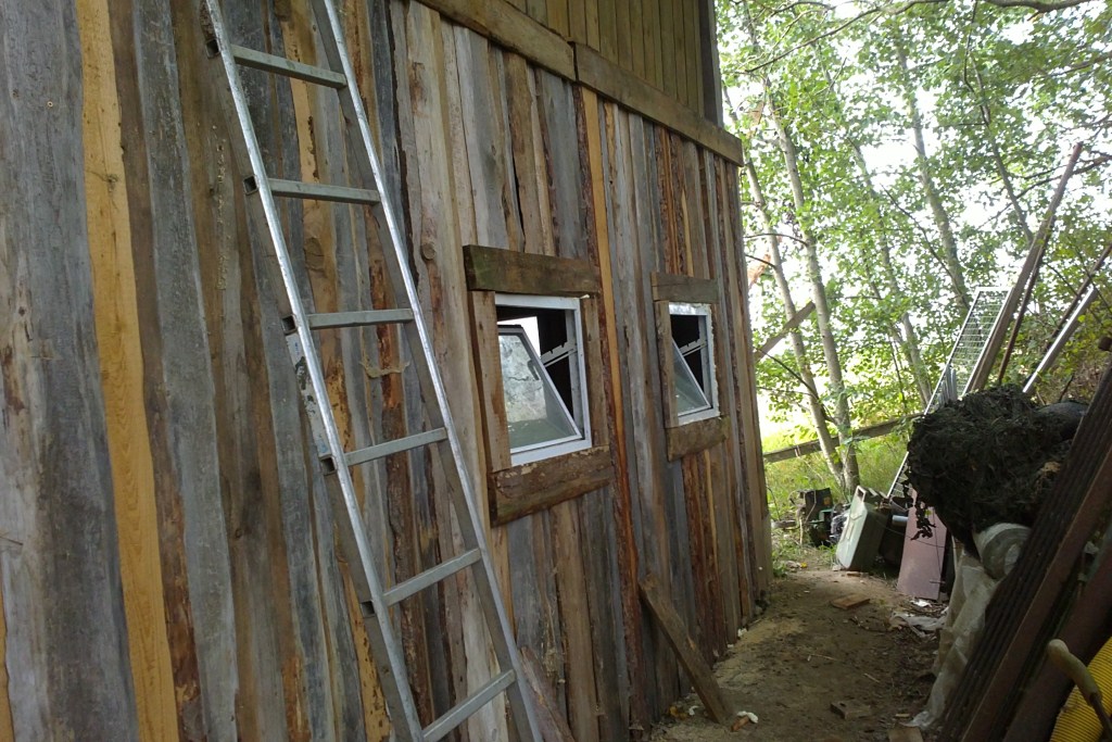

Die letzten Tage ist auch wieder bißchen was passiert.
Das Hinterteil des Schuppens hab ich vervollstädigt, auf der rechten Seite noch 2 Fenster gesetzt damit bißchen mehr Licht einfällt, so wirklich viel ists im Ganzen aber auch nicht .. den Rest müssen dann wohl die Lampen tun und die Seite noch nach oben hin geschlossen.
Dann hab der Länge nach noch ne Reihe Hohlblocksteine gesetzt. Jetzt kann so fix schonmal kein Wasser in den Schuppen laufen .. nur durch die Pflastersteine kanns etwas durchdrücken da ich leider keine Folie unter das Kiesbett gelegt habe.

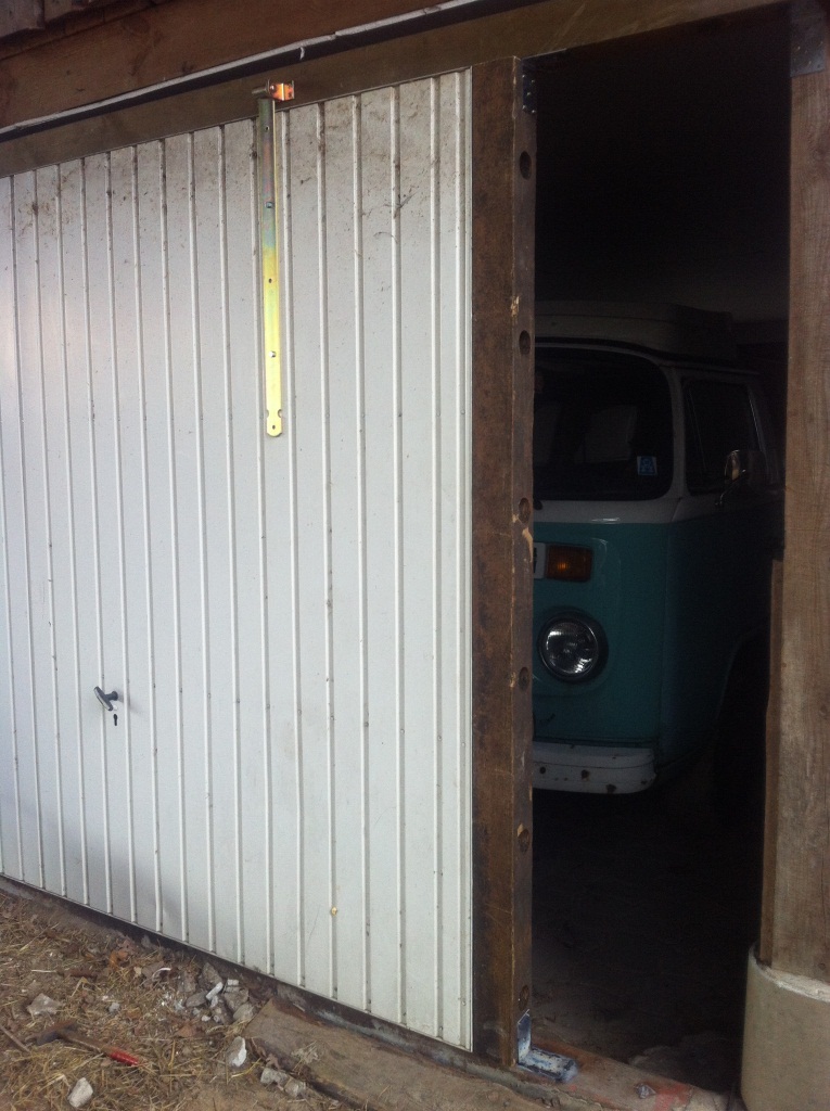

Als nächstes wird entweder das Tor eingesetzt oder die Wände mit Rigpis verkleidet und dann fehlt eig. nur noch Strom + Licht. (:

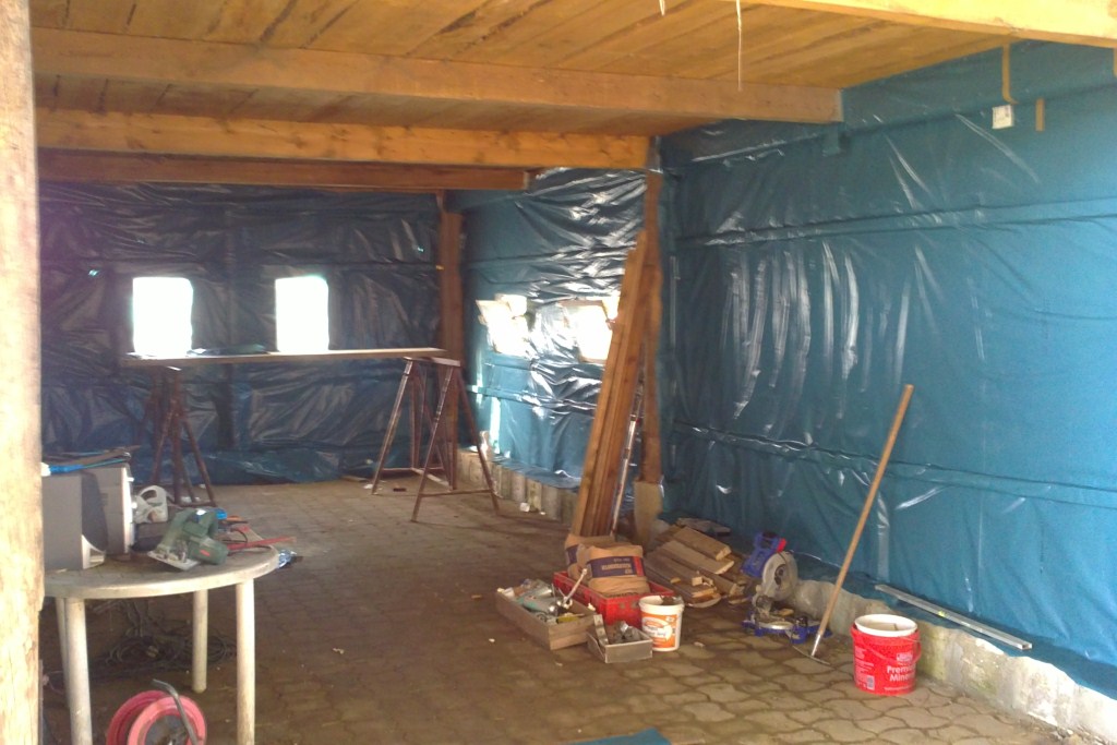

Dann haben wir heute die brandsicheren Rigipsplatten, Baufolie (als Wassersperre zwischen Holzwand und Beton) und die Profile für die Unterkonstruktion der Rigipsplatten gekauft. Bei den Profilen bin ich mir aber noch nicht sicher ob ich sie auch verwende. Wenns ohne geht werden die wieder zurück gegeben.

So langsam gehts an den Innenausbau (:

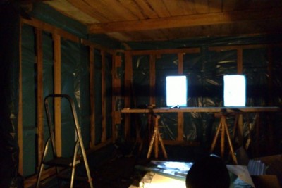

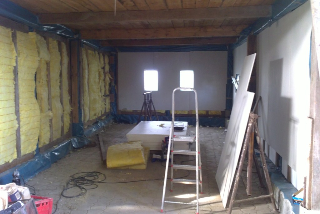

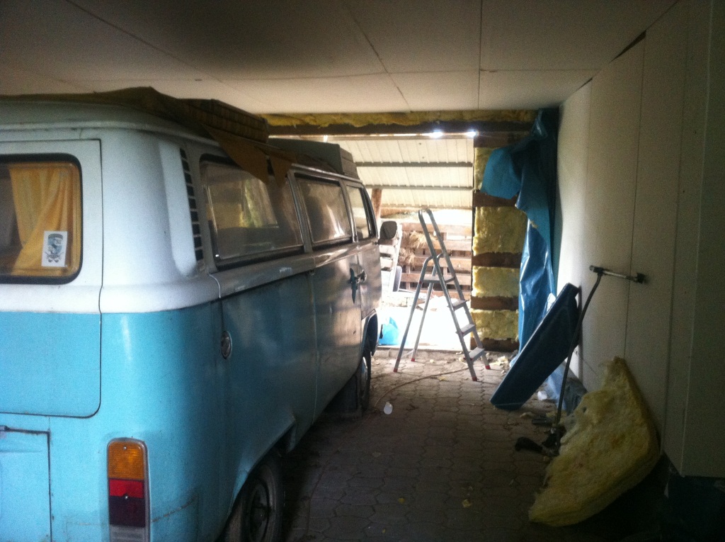

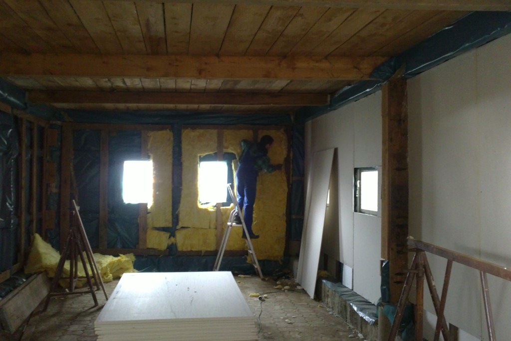

Beim Innenausbau gehts weiter .. nachwievor aber schleppend. Ich hab mich jetzt entschieden nur 2 mal die Woche zum Training zu gehen damit ich das Ganze vllt. doch noch vor der kalten Jahreszeit fertig bekomme .. und bei dem Wetter in letzter Zeit ziehts mich auch des öfteren aufs Krad. Ihr merkt schon .. ich habs nich leicht :wink: :mrgreen:
Die Unterkonstruktion für die Rigipsplatten wird aus Holz gebaut, nur leider ists alles bißchen fitzelich weil so viele Versätze in meiner Schuppenkonstruktion sind.
Egal, wird schon werden.
Mir fehlen jetzt noch drei Bretter, dann hab ich die Unterkonstruktion fertig und es kann mit den Platten angefangen werden.

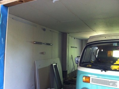

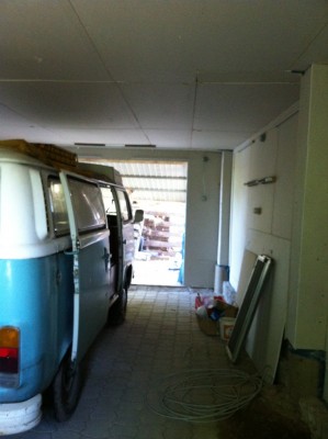

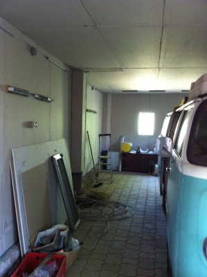

Hi Ihr : )
Meld mich auch mal wieder zu Wort, aufgrund von Zeitmangel (und wenn ich mal Zeit hatte fehlte die Lust) hat sich das mit dem Schuppen ganz schön in die Länge gezogen. Nun gehts aber wieder in die Vollen neben Arbeit, Schule und Sport ... es müssen jetzt nur noch im Schuppen Lampen und Steckdosen verkabelt werden. Dann ists Fertig.
Achja, ne vernünftige Werkbank brauch ich noch ...
Der Bus steht auch schon geköpft in der Garage .. dazu hatte ich den Zeltstoff einfach durchgeschnitten, mein Vater hatte anfangs :shock: geguckt aber an dem maroden Stoff war leider kein guter Fetzen mehr dran.
Sie ist zwar nicht die größte Werkstatt aber für meine Zwecke wird sie wohl reichen : )

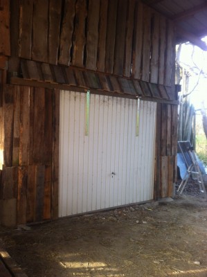

Noch paar mehr Bilder ..

Was lange währt... ich hätte auch gerne isolierte Wände... :gut:
Horscht
Beiträge: 79
Registriert: 12.08.2010 20:48
Re: Vom Unterstand zur Werkstatt
Beitrag von Horscht »
Hehe .. glaub ich gern.
Da ich auch im Winter schrauben werde waren mir die wichtig .... wenns jetzt draußen warm ist, ists drinnen noch angenehm kühl.
Achja und nichts geht über licht, sieben Leuchtstoffröhren mussten rein .. im dunkeln arbeiten ist ja nix ; )
