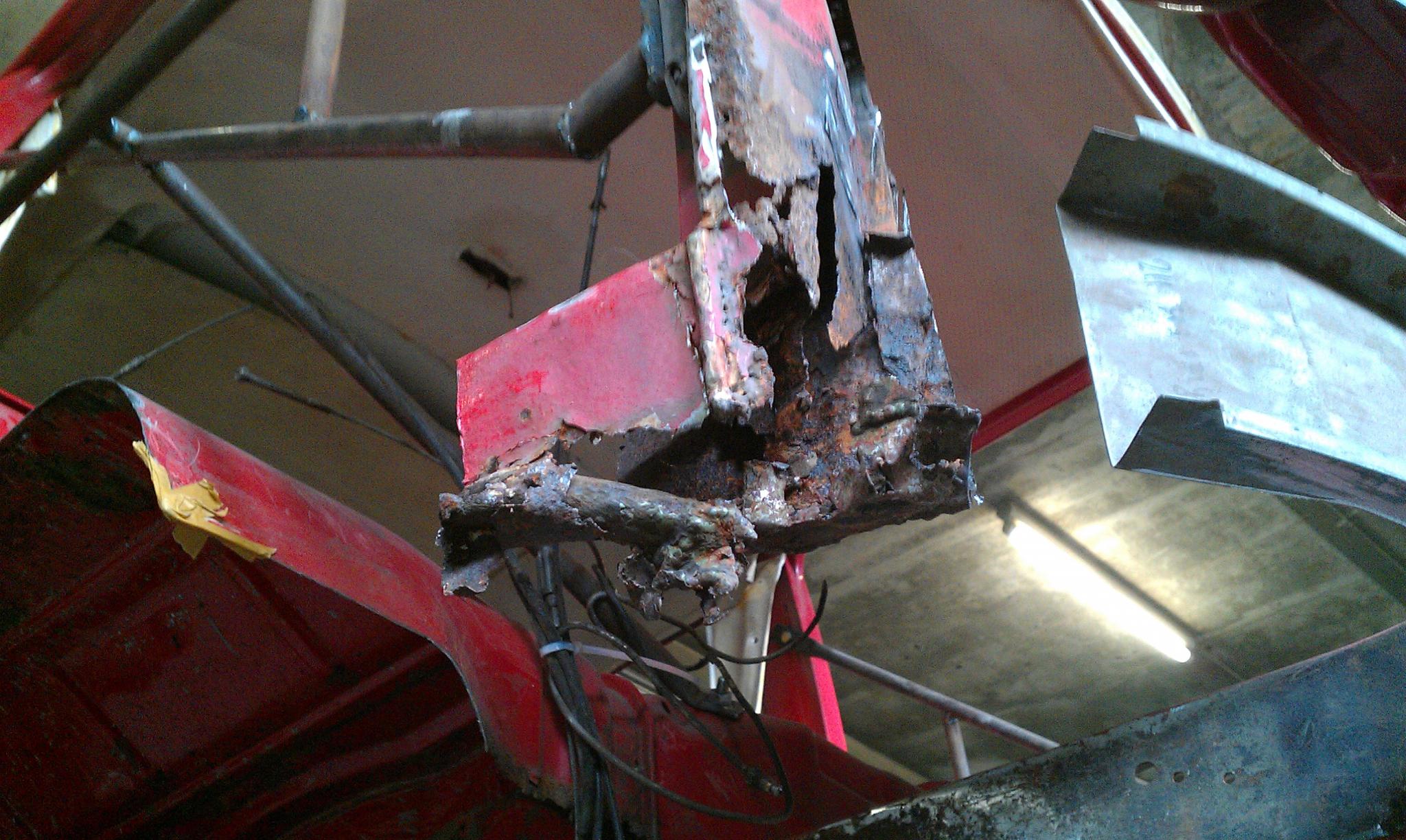

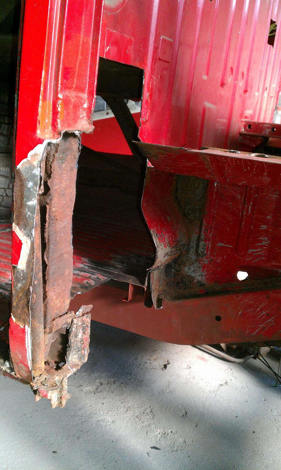

Hardtop-Westy hat geschrieben:Hast du bis auf die Längsträger alles weggemacht??
ich war heute mal wieder ordentlich am Bus was machen und habe mir das ganze noch mal angesehen. Also weggemacht habe ich nichts, das hat Herr Korrosion höchst persönlich gemacht :motz: Na ja, zu Schweißen gibts genuch....
Max

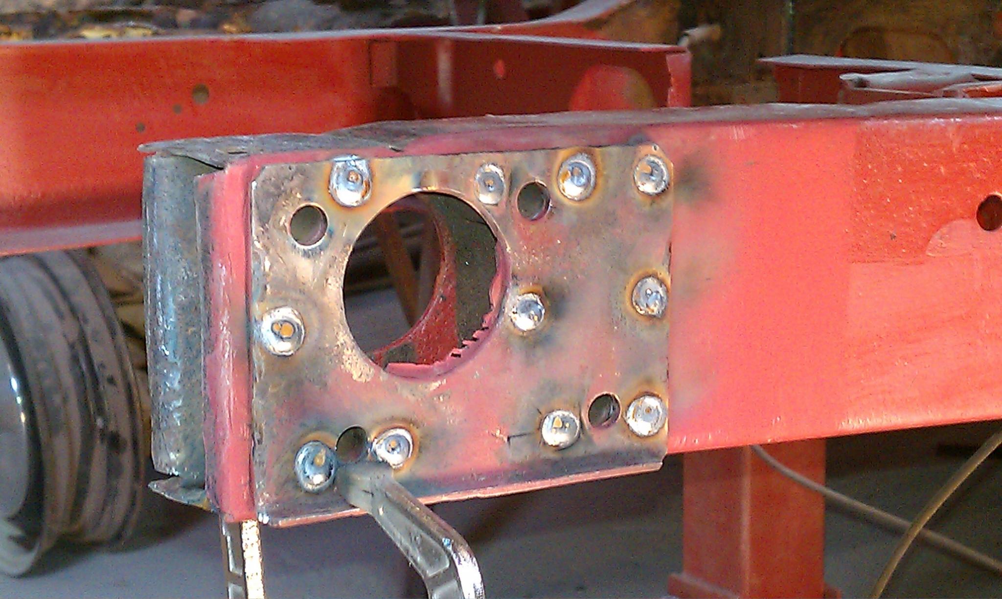

Instandsetzung der Lenkgetriebeaufnahme.

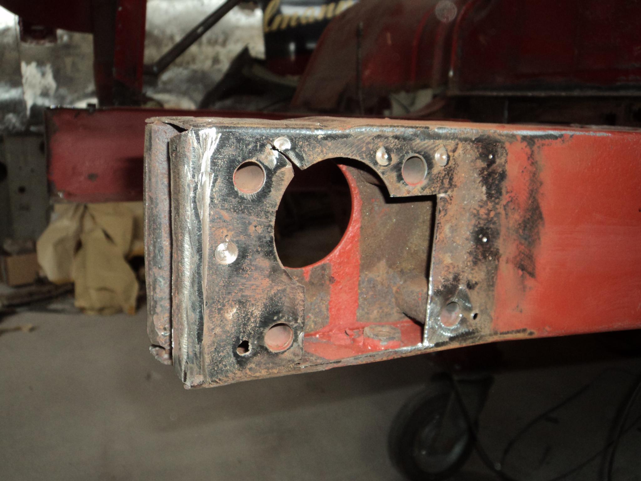

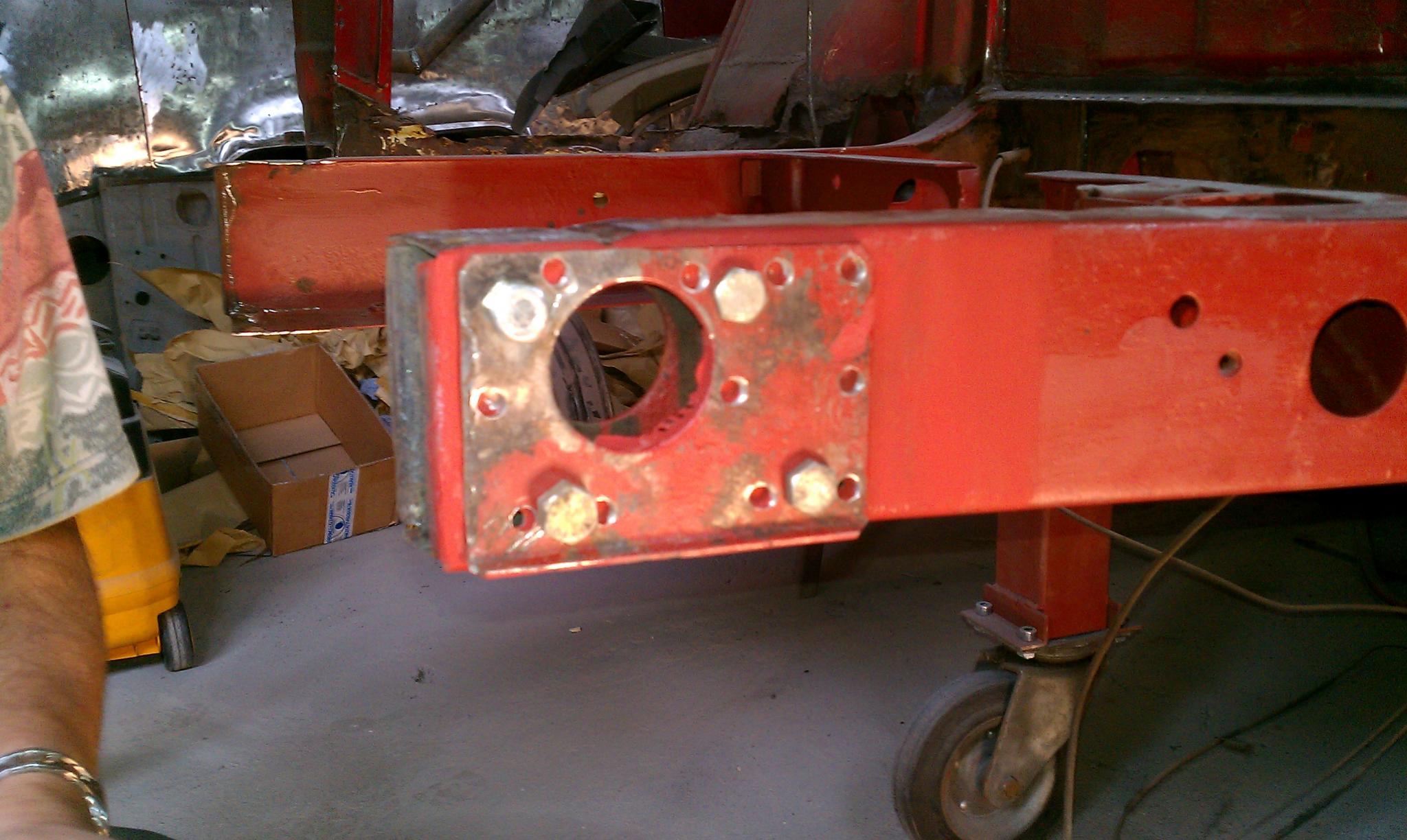

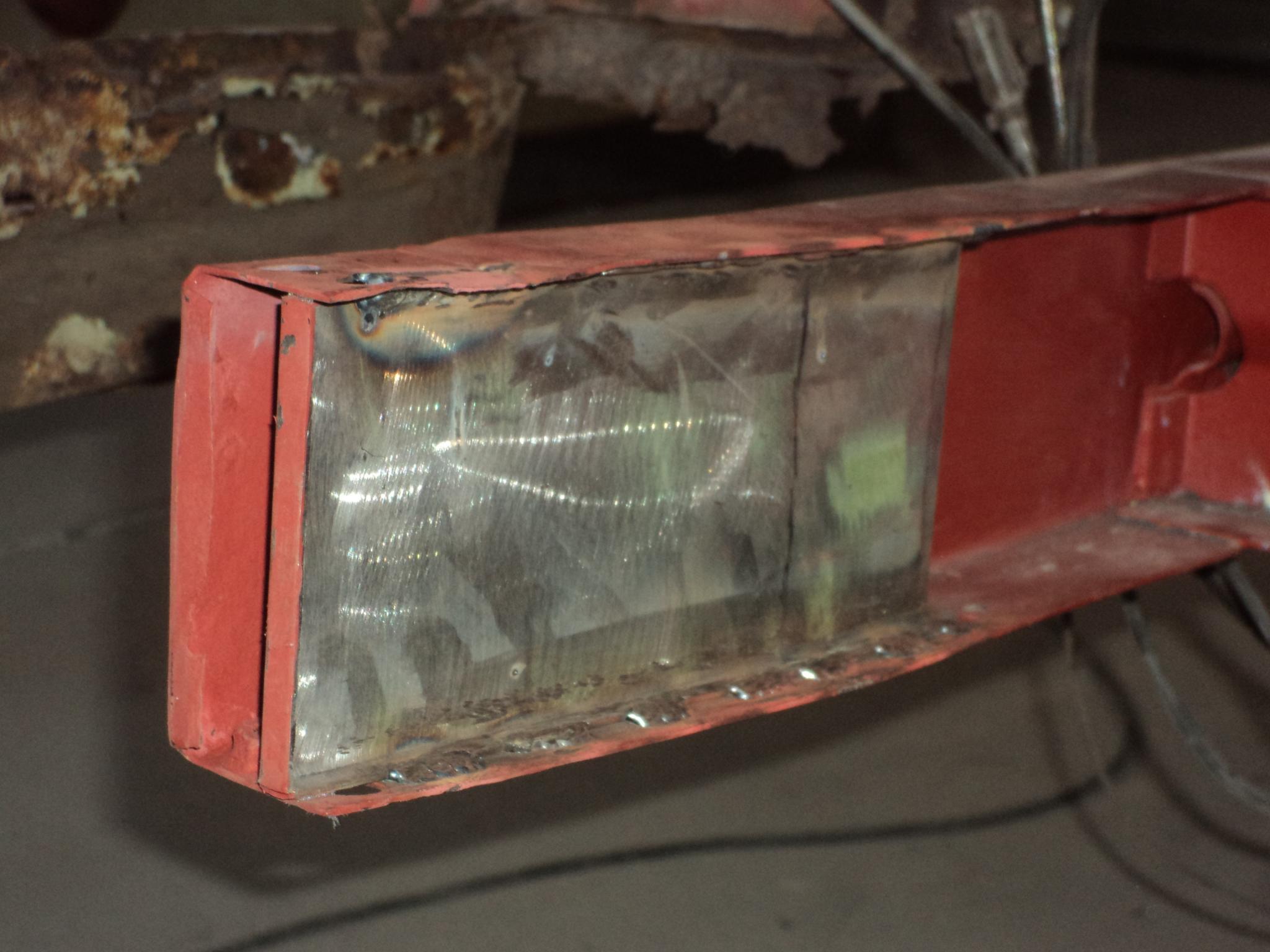

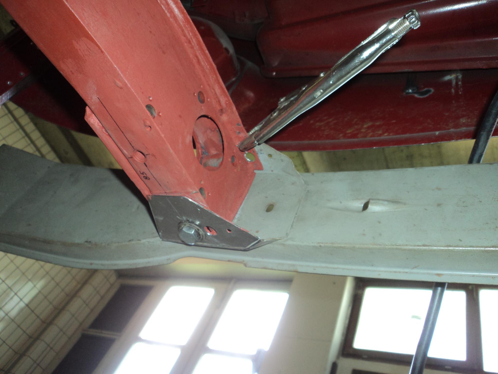

So nun gibt es wieder ein paar Bilder der letzten Arbeiten am Clipper
Neue Längsträgerverstärkung aus 2mm Blech angefertigt.
Und dann den neuen Orig.VW Abschlussträger an das Modell 69 angepasst, da wir nur noch Träger ab 1970 hatten,
und diese an der Längsträgeraufnahme 3-4 mm höher sind.
Grüße aus der Blechwerkstatt
Andy

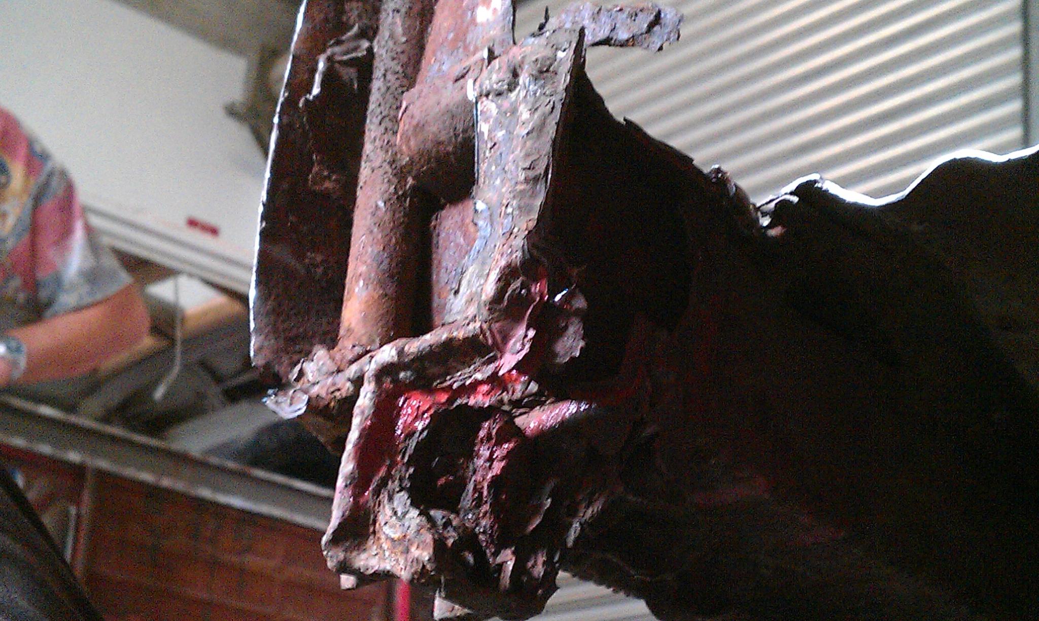

Und es geht weiter am Clipper.
Hier ein paar Bilder,aber nichts für schwache Nerven.
