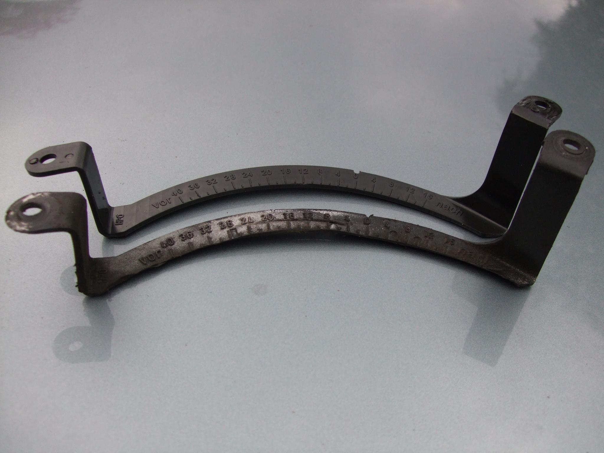

Hab meinem Bulli ne neue Skala verpasst, um Zündung einstellen zu können...man beachte die linke Seite und den Verzug dort...waren so etwa 3-4 Grad, die die Skala daneben lag...Hab in letzter Zeit mit verstellter Zündung zu tun gehabt und so ein kleines doofes Teil macht alle Bemühungen zunichte und den Geldbeutel wegen erhöhtem Spritverbrauch schneller leer.
Nun läuft er schön ruhig, ohne Patschen, hoffentlich auch mit weniger Durst.
