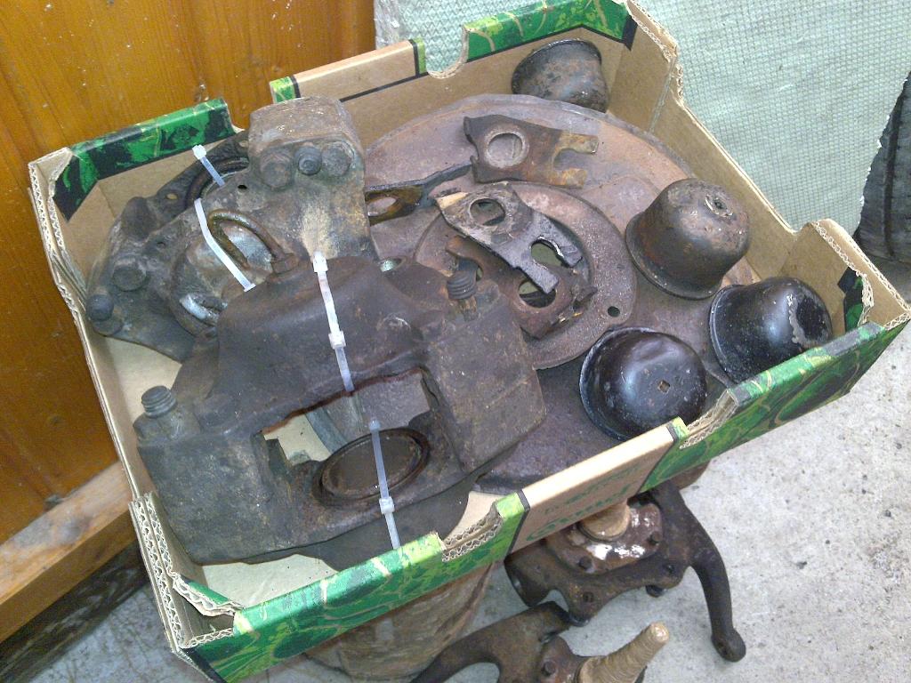

Benschpal
Beiträge: 1936
Registriert: 18.11.2007 15:32
Beitrag von Benschpal »
heute:
ich war beim roman und hab mir "spezialwerkzeug" geborgt.
die Achsschenkel aus VA ausgebaut, bremssattel abgebaut, und bei einem schenkel die bremsscheibe demontiert.
gierlingsättel inspiziert und mit dem rep.satz herumprobiert...
bensch

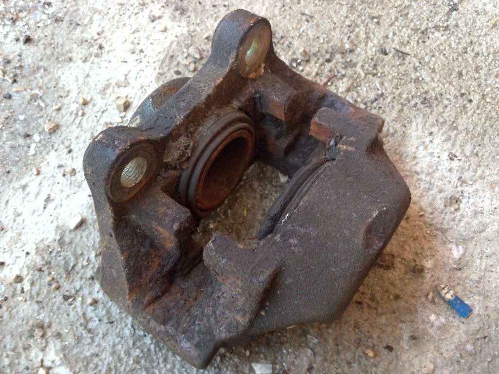

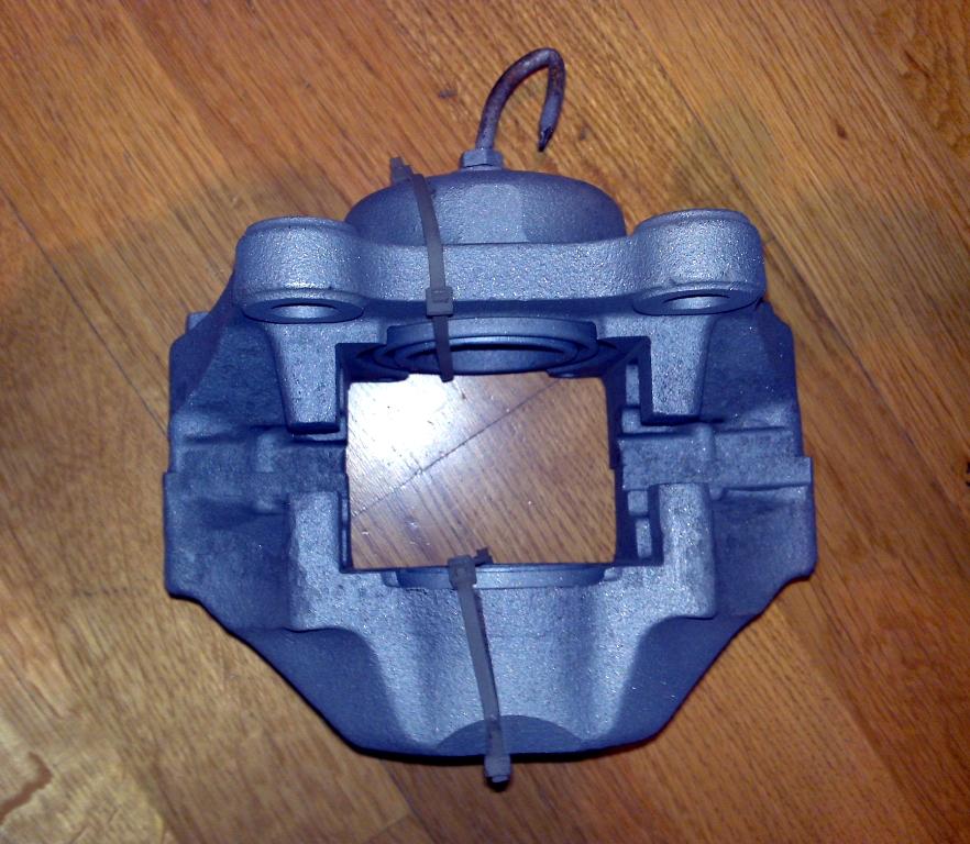

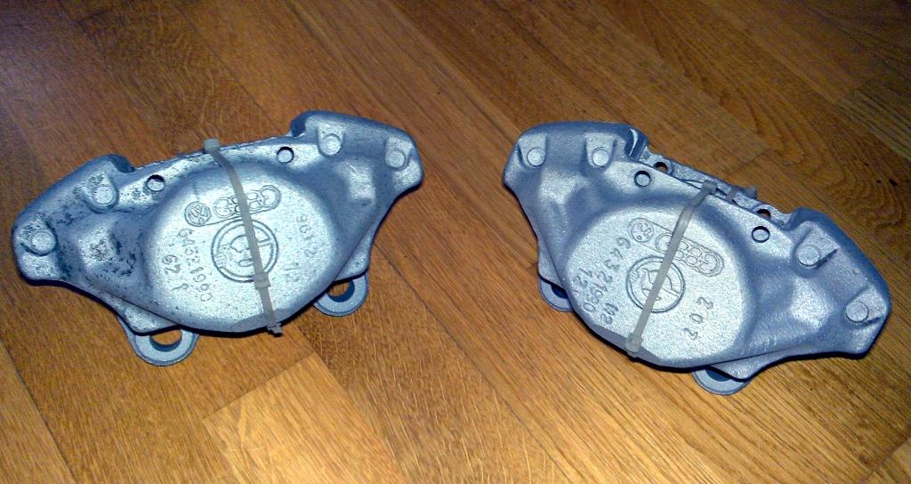

heute:
hab endlich ein paar teile der "bremsenumrüstungsaktion" strahlen können!
Bremssättel
staubschutzbleche
Radnaben
die Abdeckkappen über den Klemmmuttern
und die Bremsschlauchhalter
und danach gleich alles lackiert!
am freitag folgen dann die restlichen teile.
Vorher:
Gestrahlt:
