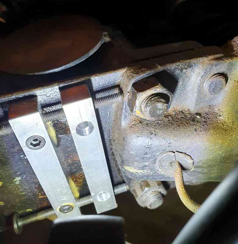

Ich habe heute mal wieder an der Doka gebastelt.
Die Spur war hinten noch nicht optimal eingestellt.
Ich habe mir also mal wieder ein kleines Hilfsmittel gebastelt.
Der Plan war, das recht nah an das Radlagergehäuse zu schrauben.
Aber leider war da die Bremstrommel im Weg und ich musste die beiden Bohrungen weiter hinten ansetzen.
Letztendlich ist das ein Alu Block, den mich mit zwei M6 Schrauben auf das Federschwert geschraubt habe.
Dafür habe ich zwei M6 Gewinde in das Federschwert geschnitten.
Da ja nun der Block recht weit vom Radlagergehäuse entfernt gelandet ist, musste ich recht lange Schrauben verwenden.
Zur Führung der Einstellschrauben habe ich einfach den zweiten Alu Block mit fest geschraubt.
Damit konnte ich dann das Radlagergehäuse kontrolliert verschieben.
Nach hinten war ja nun gar kein Problem, und den Weg nach vorn habe ich mit einem Spanngurt gezogen.
So langsam wird die Doka "fertig" :dance:

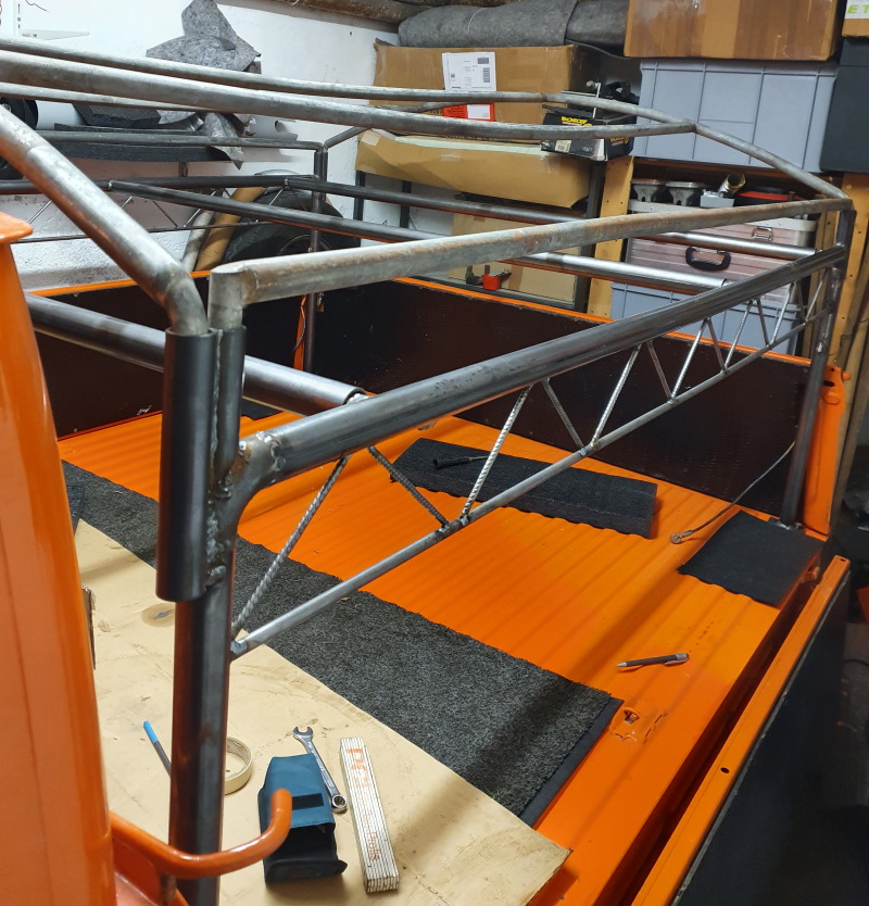

das Dachzeltprojekt ist weiter gegangen, aber noch nicht fertig.
Es ja ja eine Woche Weihnachten dazwischen und irgendwie habe ich mich gerade etwas verzettelt.
Da laufen zu viele Projekte parallel und keins wird fertig.
Ich habe auch noch Halter für eine tiefer gelegte Plane mit angebaut.
Da kann man nun Teile der original Spriegel mit aufstecken.
Das wird aber auch noch fertig.
Beiträge: 5179
gestern war Anprobe. Leider muss ich noch mal zwei Aufnahmen für die originalen Spriegel versetzen.
Da bin ich irgendwie 1,5cm zu schmal geraten, und dann gehen die Bracken nicht mehr zu :steine:
Ich wollte nur nicht am Sonntag die Flex anwerfen und die Nachbarn erfreuen.
Aber es lebe das Projekt.

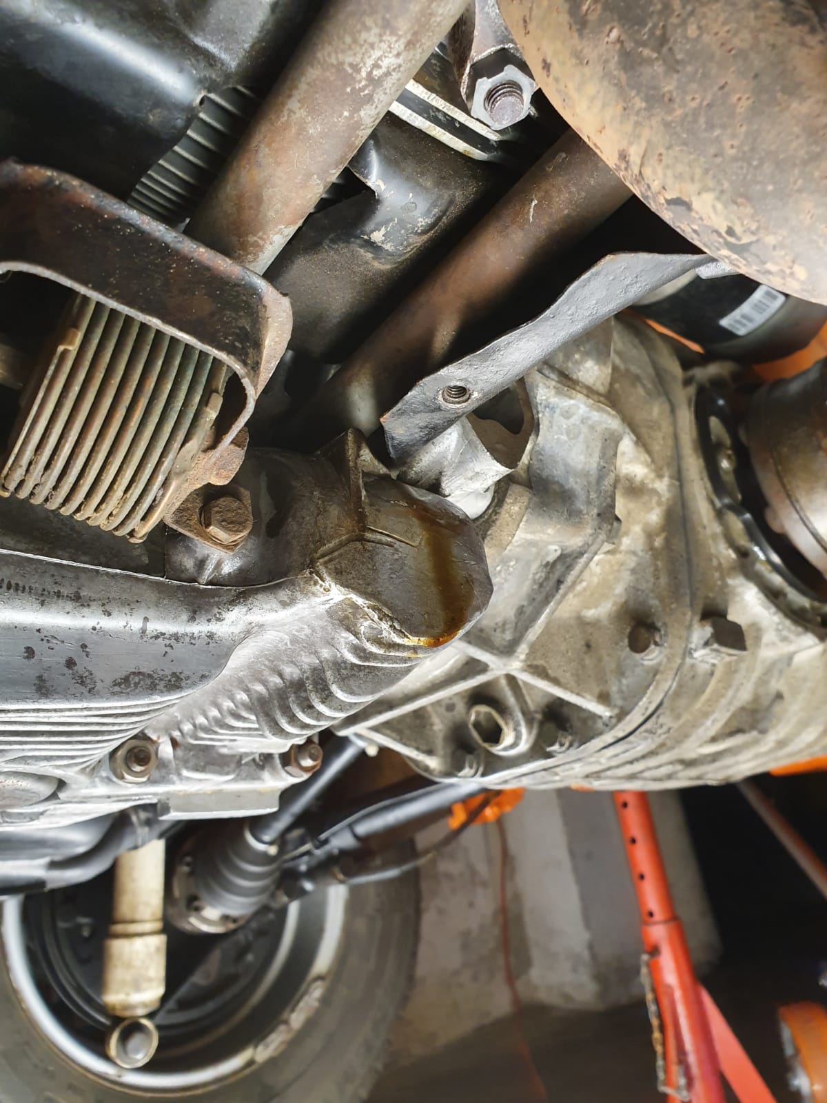

Ich hatte kurz vor Weihnachten noch den Ölschnulli (Ölpeilstabhülle) wechseln müssen.
Ich hatte irgendwie noch keine Viton Version verbaut und das Ding war halt nach 7 Monaten eingerissen.
Dafür hatte ich das untere Luftleitblech abgenommen.
Vorgestern ist mir dann ein Ölfkeck unterm Auto aufgefallen.
Also das Luftleitblech wieder los genommen und nachgesehen.
Ich hatte eine etwas zu lange M6 Schraube verwendet, die noch gerade so gegen das Stößelschutzrohr gedrückt hat.
Und das hat gereicht, das es da wohl undicht war.
Was einem nicht alles passieren kann :steine:

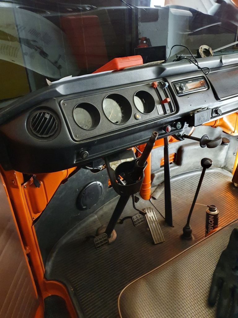

Dafür muss nun etwas demontiert werden:
Eigentlich gar nicht so wild, wenn man sich erst mal dran gegeben hat.

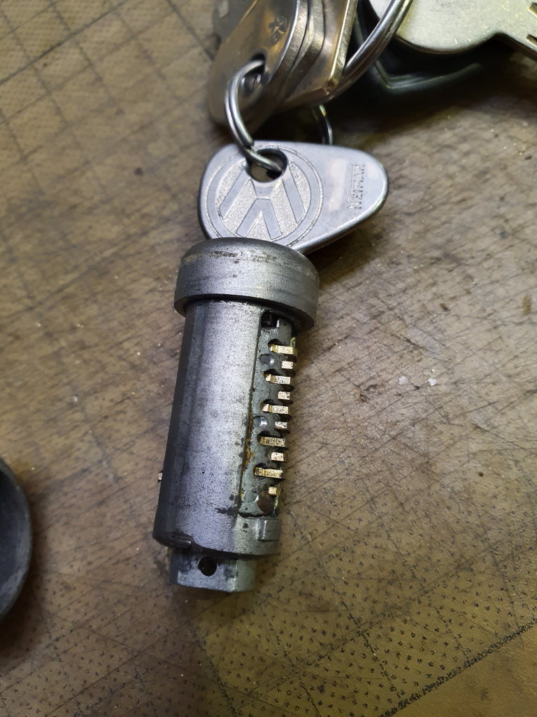

Der Schließzylinder ist dann auch irgendwann draußen gewesen. Nur habe ich dann etwas blöd geschaut, als ich festgestellt habe, daß die Schließplättchen aus den Türen zu klein sind.
Und nach einer gewissen Suche bin ich zu dem Schluss gekommen, das es die Plättchen gar nicht gibt.

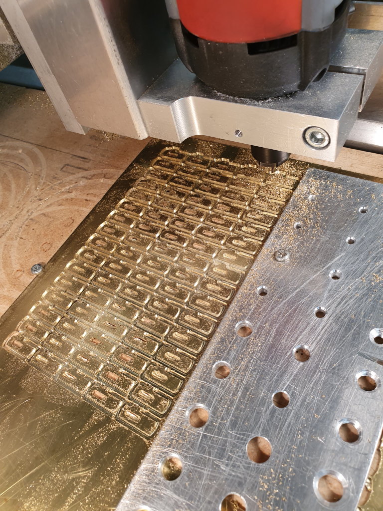

Also mal wieder selber machen:

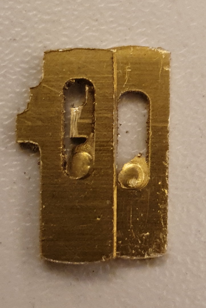

Es gibt in Zündschloss 4 verschiedene Sorten von Plättchen, die habe ich alle aufgelegt und mir mal einen kleinen Vorrat gefräst.
Und siehe da, die Teile passen richtig gut:
Leider muss man jedes Plättchen noch einmal mit Hand bearbeiten, da der Fräser ja nur runde Innenecken produzieren kann.
Und alles von Hand Entgraten, was macht man nicht alles für den Bus. Und einen kleineren Schlüsselbund.
