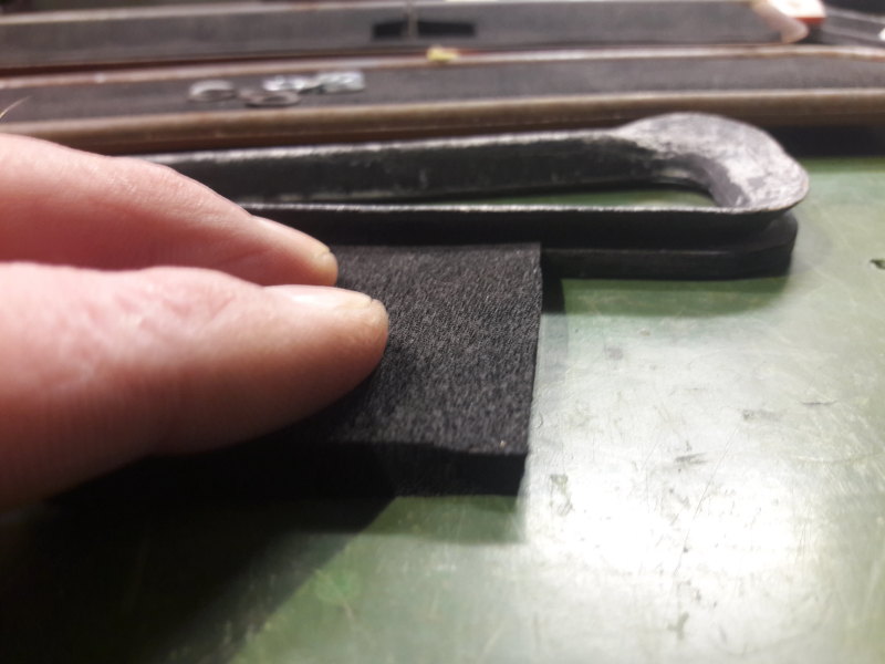

Moin Mani,
ich habe mich heute noch mal dran gegeben. Ich habe die Klappen ausgebaut, an der Karosserie gemessen wie hoch die Wulst ist.
Dann die Tiefe der Klappen und bin zum Schluß gekommen, das ich 4,5mm Luft zwischen Klappe und Karosserie habe.
Dann habe ich mir 6mm Moosgummi geschnappt und habe das auf die Klappen geklebt und einmal eingebaut.
Die klappen schließen nun wieder perfekt und ich habe den Eindruck das die Variante besser ist als die Dichtung von C&C.
Hier noch einmal das Moosgummi neben der C&C Dichtung:
Mit den Unterlegscheiben hätte ich noch probieren können, aber da hatte ich keine Lust drauf.
Ich probiere die Tage mal die Low Cost Variante, ich glaube die ist besser :D

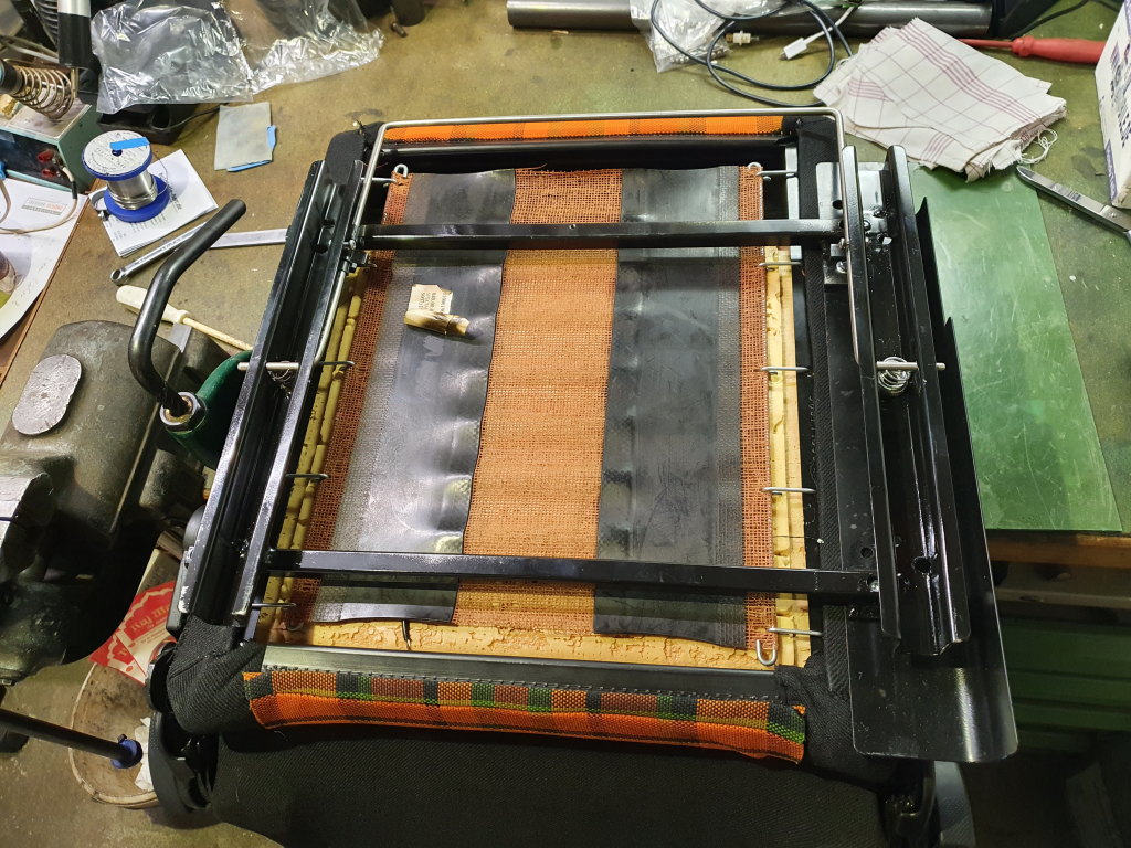

ich habe etwas am Sitzkomfort gearbeitet :versteck:
Erstmal musste ich ja ein paar Schienen biegen:
Leider Ist der Lochabstand beim Recaro Sitz größer, also mussten die Löcher an den Rand der Schiene.
Das passte aber gerade so.
Dann kam aber eine große Enttäuschung, man sitzt zu weit links.
VW hat ja den Sitz schon leicht angeschrägt und durch die Wannenform merkt man nicht, das man nicht Versetzt sitzt.
In dem Recoro extrem. Das rechte Knie hing an der Lenksäule und das Linke auch komisch.
Also habe ich die Schienen noch mal außer mittig auf ein Gestell geschweißt.
Der Sitz war eh etwas zu niedrig. Jetzt passt es von der Sitzposition und ist auch bequem.
Nur die Optik ist komisch..
Ich bin mir da noch nicht sicher :?:
Viel Grüße
Beiträge: 5199
ich habe heute den Sitz rein geschoben.
Er passt saugend, schmatzend rein und man sitzt nun auch mittig vor dem Lenkrad.
Optisch ist es mit dem Karo Stoff schon mal eine Steigerung um Welten.
Ein gewisser Fremdkörper ist der Sitz aber immer noch :unbekannt:
