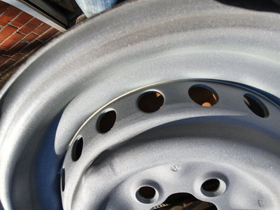

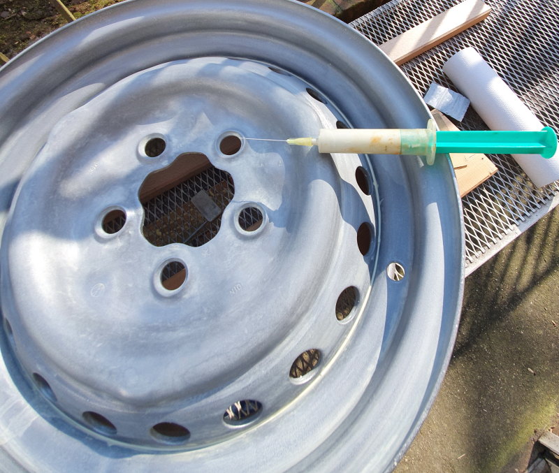

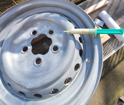

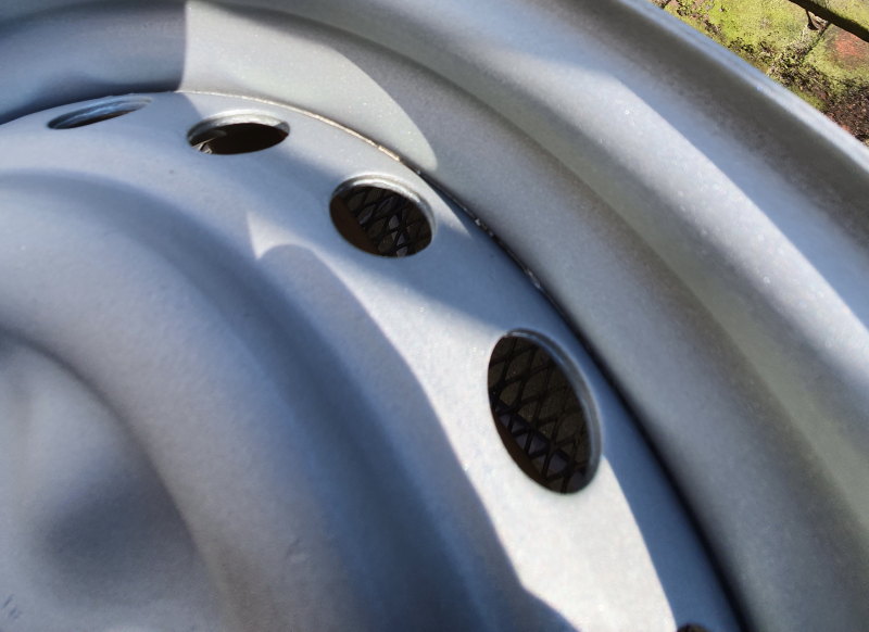

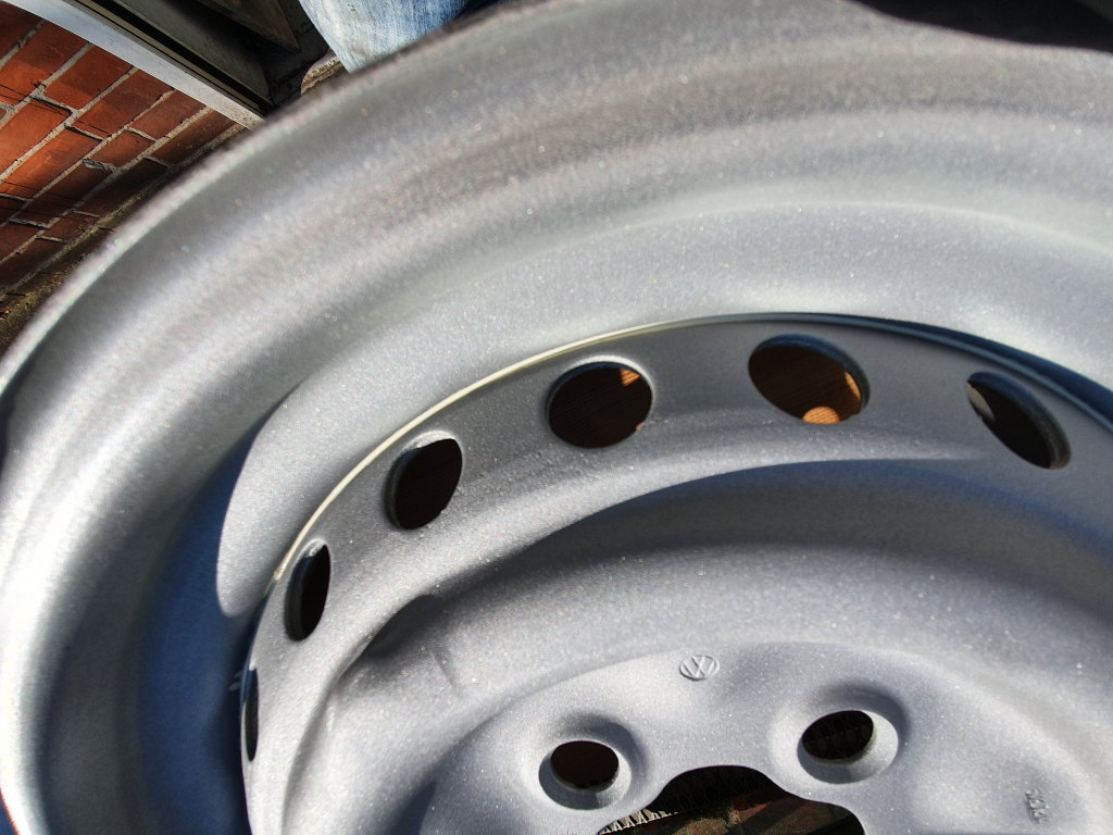

eine Problemstelle ist ja die Naht, wo die Felgen gerne wieder anfangen zu rosten, da man dort nicht richtig hin kommt
Deshalb habe ich mal die Spritze mit 2k EP Grundierfüller genommen und habe die Naht "aufgespritzt".
Das Ergebnis sieht dann erst mal so aus:
Wenn das trocken ist, mache ich mit der Lackierung der Oberseite weiter.

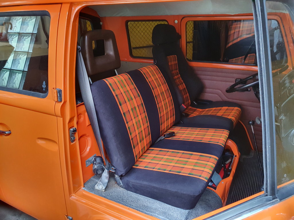

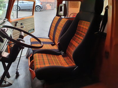

aircooled68 hat geschrieben: ↑12.03.2020 19:42 Musst halt ne Recaro-Sitzbank bauen. Einfach die Sitzfläche in der Mitte verbreitern. :unbekannt:
Gruß Jan
Nach Corona bedingter Büro Abstinenz habe ich die Zeit genutzt und nachgedacht.Tanjas&Thomas_T2b hat geschrieben: ↑12.03.2020 19:47 Hi Jan,
in meinem Kopf entsteht gerade eine Machbarkeitsstudie
Da muss ich mal drüber nachdenken...
Nach dem Denken habe ich dann gehandelt.
So sieht das ganze schon deutlich stimmiger aus, da darf der Recaro auch drin bleiben.
Neben der braunen Bank sah der beim besten Willen nicht gut aus.
Jetzt sollte ich wohl mit der Rücksitzbank weiter machen
- aircooled68
- Beiträge: 2561
Sieht doch ganz gut aus
Was machst aber noch mit der braunen Kopfstütze?
Gruß Jan
Gruß Jan
- Tanjas&Thomas_T2b
- Beiträge: 5104
Hi Jan,
die will ich noch gegen eine schwarze tauschen.
T3 Kopfstützen sind ja recht einfach zu beschaffen im Vergleich zu T2 Kofstützen.
Eins nach dem anderen.
- Tanjas&Thomas_T2b
- Beiträge: 5104
ich habe nun eine schwarze Kopfstütze auftreiben können:

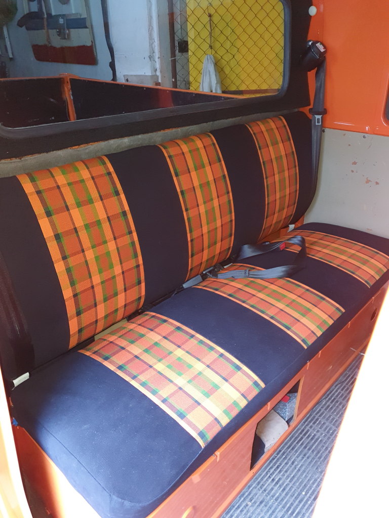

Und ich habe auch noch einmal Stoff geordert und die Hintere Bank auch noch mal neu bezogen:
So macht das alles einen Stimmigen Eindruck. Nicht mehr ganz original, aber dafür klebt man im Sommer auch nicht mehr am Kunstleder fest.

- Beiträge: 7666
Moin Thomas,
, besser kann man das wohl nicht ausdrücken und sehe ich letztendlich auch so.
- schrauberger
- Beiträge: 1721
Hallo Thomas, sieht toll aus, sehr schön gemacht
- GoldenerOktober *001
- Beiträge: 2096
Thomas, Du bist so herrlich bekloppt!
Einfach toll!
Einfach toll!
