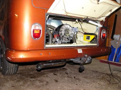

Jörch *198 hat geschrieben:Folien hinter der Verkleidung der Fahrer- und Beifahrertür erneuert, Rost am Rahmen der Heckklappe entfernt und beilackiert.
Der Rahmen der Motorraumklappe benötigt etwas mehr Zuwendung:
Sieht aus als ob man da eher die Ursache finden muss, weiter oben kommt wohl Wasser ins Skelett :-D

:shock: Bloß nicht! :shock:
Aber: Noch sind die Löcher zu klein um hinein zu schauen.
Optimist wie ich bin, glaube ich eher an eine Ausbreitung via Feuchtbiotop zwischen Dichtung und Rahmen, ausgehend vom angerosteten Scharnier. :versteck:

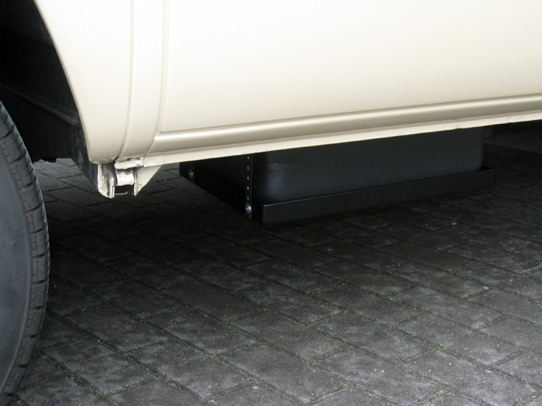

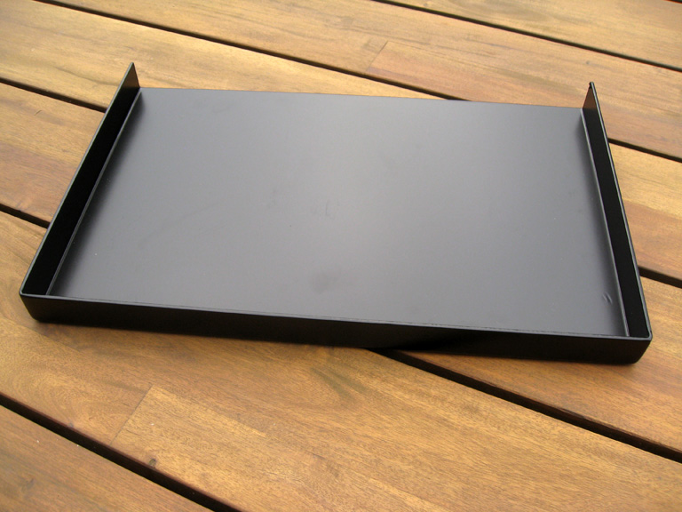

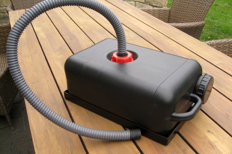

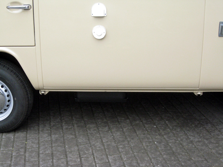

Gestern Abend habe ich nach dem Beispiel von Harald & Flo einen 19 Ltr. Unterflur-Schmutzwassertank montiert. Als Unterfahrschutz habe ich eine dreiseitig-gekantete Aluwanne (3 mm, pulverbeschichtet) verbaut und mit schwarzem Lochband abgehangen.

Trés chic - wirklich gelungen und man fällt auf dem Rastplatz nicht so auf wenn unter dem Auto die Brühe rausläuft :unbekannt:

René hat geschrieben:Gestern Abend habe ich nach dem Beispiel von Harald & Flo einen 19 Ltr. Unterflur-Schmutzwassertank montiert. Als Unterfahrschutz habe ich eine dreiseitig-gekantete Aluwanne (3 mm, pulverbeschichtet) verbaut und mit schwarzem Lochband abgehangen.
Sieht ja Geil aus! :thumb:
Alles ohne zusätzlicher Löcher montierbar richtig?
