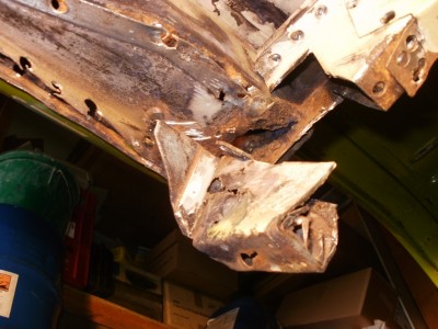

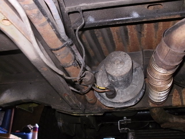

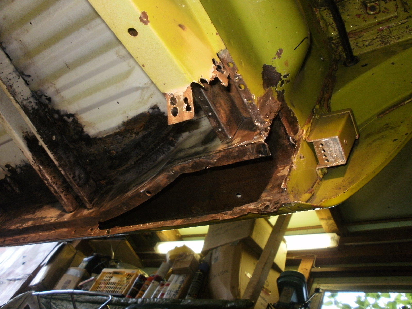

Nachdem unser BUlli sich jetzt seit 12 Jahren mit uns rumschlagen muss :D wollte ich ihm endlich mal die fällige Unterboden-Kur gönnen :dafür:
Da sich im Unterbodenbereich außer Edelrost auch noch Unterbodenwachs befand haben wir ein kleines Vermögen in Trockeneis-Strahlen investiert.
Ums mal kurz zusammenzufassen, nicht jeder Trockeneisstrahler beherrscht sein Handwerk. Alle Ummantelungen der Elektrik, Heizschläuche waren
zerschossen, dafür wars nirgendwo richtig sauber...
Außerdem stelle ich mir inzwischen sehr kritische Fragen zum Trockeneisstrahlen: Hat ein Bus Rost, hilft Trockeneisstrahlen überhaupt nichts.
Ist ein Bus gut, braucht man ihn nicht zu strahlen. Trockeneis taugt meinem Ermessens nur um schlecht lösbare Altlasten (U-Schutz usw.) zu
entfernen, wenn es blöd läuft lässt man den Bus anschließend aber nochmal (Sand-)strahlen...
Die Wagenheberaufnahmen am Bus habe ich zwar noch nie benutzt, trotzdem habe ich neue gekauft... :unbekannt:
Edelrost...
Von Hand schleifen ist sche#%&$
Gruss Micha(el T2b)

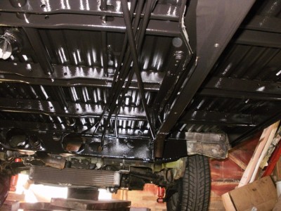

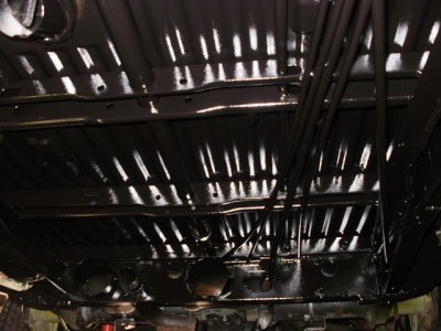

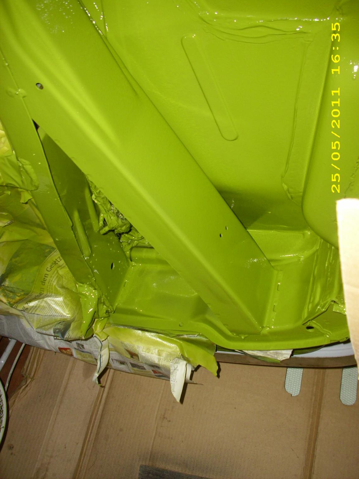

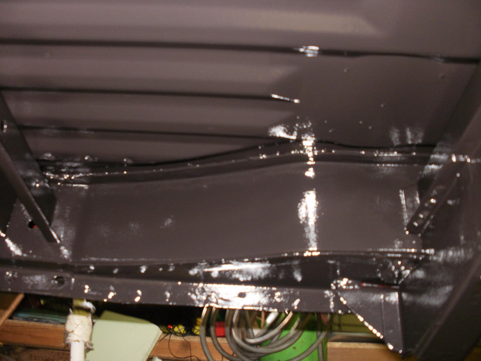

Hallo!

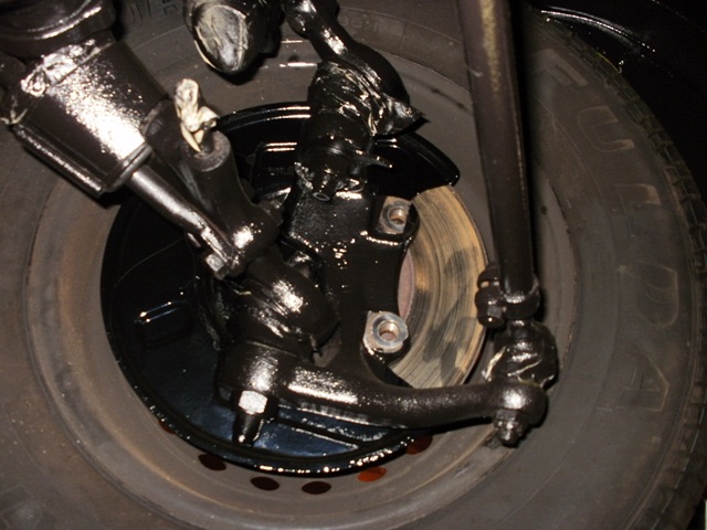

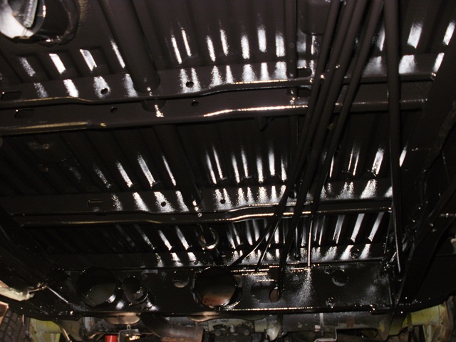

Anschließend kam nach stundenlangem Fingerwundschmirgeln endlich die erste Farbschicht - kleben und schmieren sind nicht meine Welt :dagegen:
aber das Brantho-Korrux-Zeugs ist so genial dass sogar ich keine Nasen hinbekommen habe :dance:

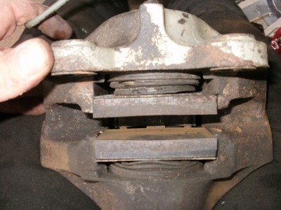

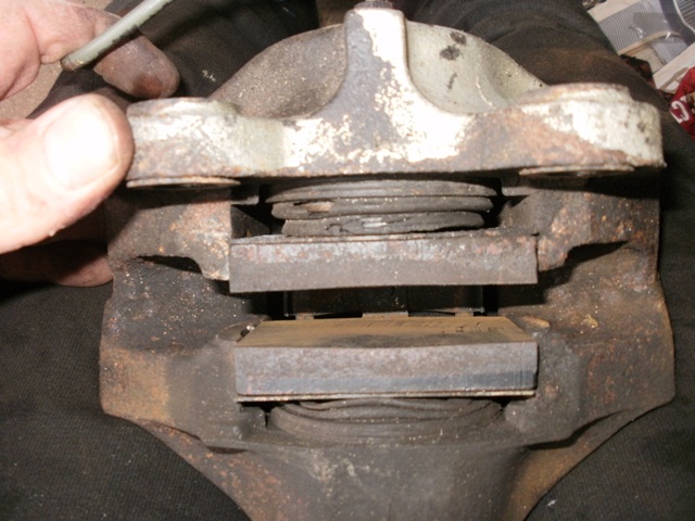

Beim Zerlegen der Vorderachse fiel mir auf dass die Bremssättel auch nicht mehr schön sind. Unvorstellbar, kaum 35 Jahre alt, und schon kaputt.
Also die Sättel komplett überholt und lackiert.
Bremsleitungen und Schläuche waren dann vorne auch keine große Sache mehr...
gruss Micha(el T2b)

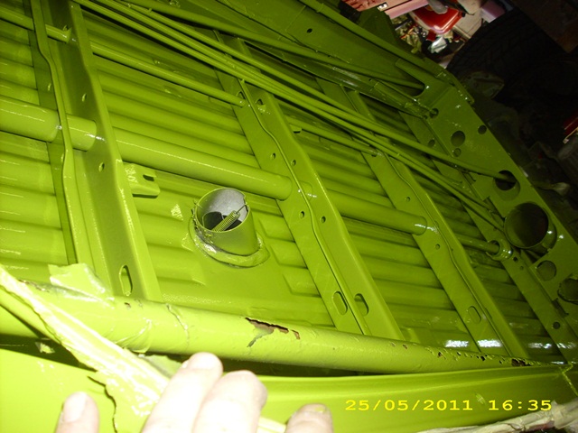

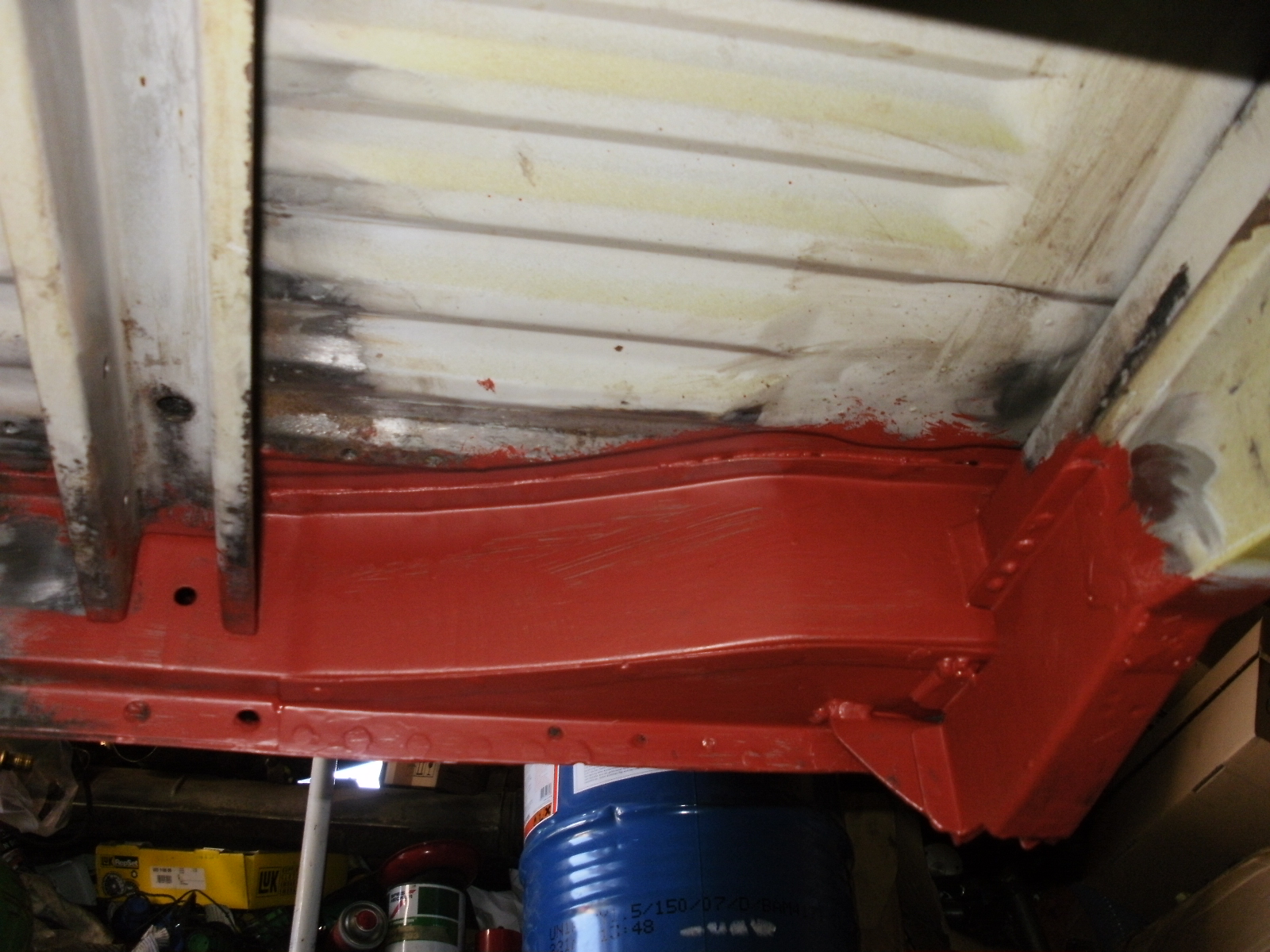

Hallo!

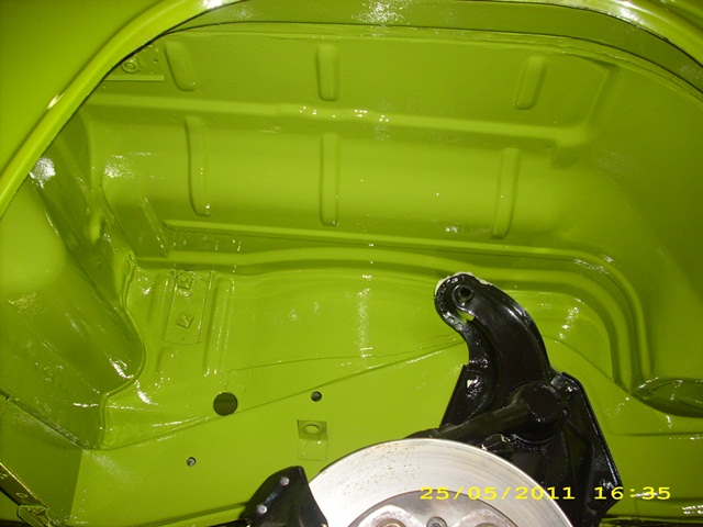

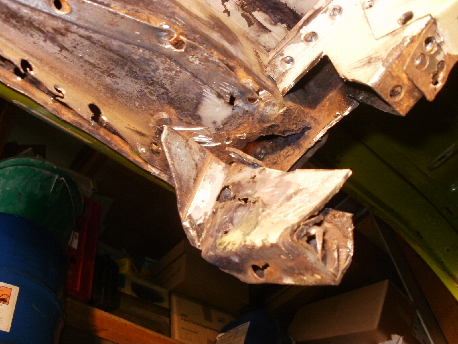

Die Zeit zum Bustreffen in Annweiler wurde knapp, also habe ich die hinteren Wagenheberaufnahmen mal außen vor gelassen.
Immerhin ist der Busunterboden jetzt von Vorne bis zu den hinteren Wagenheberaufnahmen soweit mal fertig.
Das Lackieren der Busfarbe lief für meine 2 linken Schmierhände auch gut - die Nasen schleife ich später weg :unbekannt:

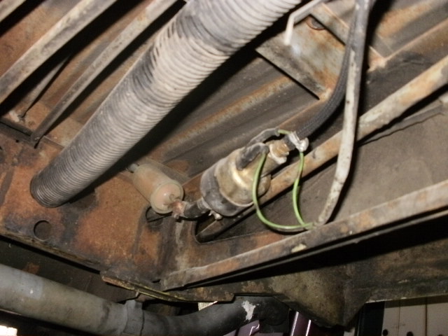

Das angegammelte Rohr für die Elektrik fliegt raus wenn ich den Elektro-Murks beseitige...
Gruss Micha(el T2b)

Fein gemacht hast du das! Wenn man das Brantho schön anrührt und evtl bissl verdünnt, dann bekommt man sogar mit Pinsel gute Flächen hin.

Marc hat geschrieben:Und das hast Du alles gestern gemacht???? :shock:
Gestern?!?! Ich bin ja schon froh dass isch die Postings an einem Tag hinbekommen habe :unbekannt:
Hast Du das alles mit dem Pinsel gemacht? Oder Rolle bzw beides?
Mußtest Du alles "nur" anschleifen? Oder richtig blank machen?
Neugierig ich bin :wink:
Gruß Marc
Hallo Marc!
Gestern?!?! Ich bin ja schon froh dass ich die Postings an einem Tag hinbekommen habe :unbekannt:
Nee, Spaß beiseite, das hat schon gedauert...
Ich habe mit einer billigen Lackierpistole und einem viieeeel zu kleinen Kompressor lackiert. In der total
zugestellten Garage.
Das Brantho-Zeugs geht auch auf Rost, ich habe aber trotzdem erst alles wo man rankam von Hand weitestgehend
abgeschliffen( auch zwischen Querträgern und Bodenblech), die Zwischenräume mit Fertan behandelt und dann mit
dem Brantho rauslackiert. Das Brantho ist klasse zu lackieren, mit etwas Verdünnung drinne klappt das richtig einfach.
Beim Decklack sieht das aber ganz anders aus. Da ist ja soviel Brühe wie Farbe drin (Verdünnung, Weichmacher...)
da gibt es gaanz schnell mal zu dicken Auftrag. Hat bei mir auch hingehauen :roll:
Das Brantho ist laut Datenblatt ohne Anschleifen überlackierbar, mein Lacker hat es mir aber auf jeden Fall angeraten.
Da der MAnn was kann habe ich seinen Rat auch befolgt. Von Hand schleifen ist Sche*%$§...
Jetzt fehlen noch 2 neue Wagenheberaufnahmen und die Lackschichten um die Hinterachse/hinteren Radhäuser.
Hoffentlich dauert das nicht wieder so lange wie der erste Teil...
Herzliche Grüsse
Micha(el T2b)

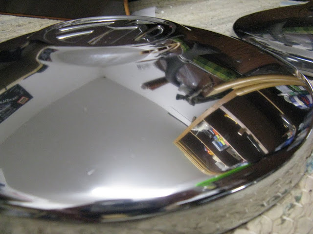

Die uralten und für mich als Laie unrettbaren Radkappen bearbeitet:
Jetzt bin ich am überlegen ob ich 185 auf silbernen Stahlfelgen fahre oder 205er auf ATIWE Alufelgen.... grrr.. blöde Radkappen!
Andreas

Andi hat geschrieben:Die uralten und für mich als Laie unrettbaren Radkappen bearbeitet:
Hi Andreas,
die sehen echt toll aus, womit hast Du die bearbeitet? Autosol Chrompaste?
René
