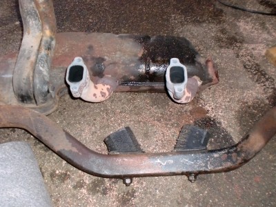

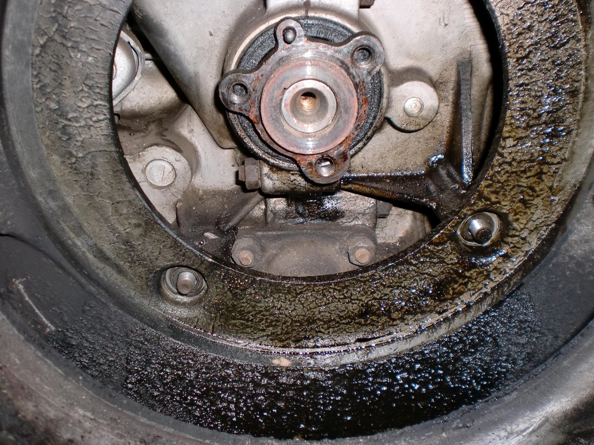

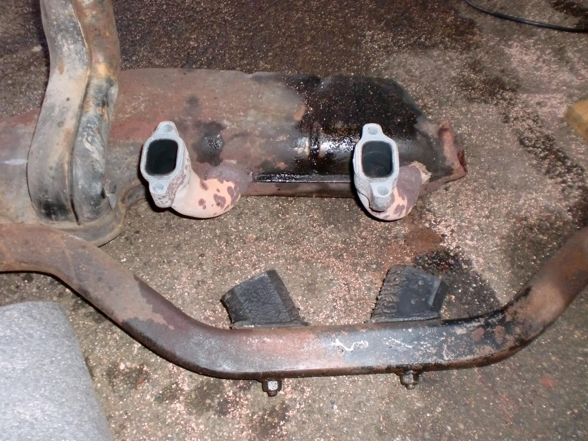

Eigentlich wollte ich nur die Ölleckage zwischen Automatikgetriebe und Motor suchen.
- Gummilager am hinteren Motorträger am A.....
- Simmering am Lüfterrad undicht
- Dichtring am Automatikgetriebe undicht
- 13er Mutter am Auspuff mit 12er Schlössel losgeprügelt
- Wärmetauscher abgeschraubt um die Reste des Motorträgergummilager zu entfernen, dabei Bolzen im Zyl.Kopf abgerissen
- neue Beule in der Front entdeckt
Manchmal macht das schrauben doch keinen Spaß :wall:
Da es unser Alttagsbuli ist sind wir gezwungen mit öffentlichen Verkehrshindernissen oder zu Fuß oder mit dem Fahrrad zu fahren. Naja, wer weiß wofür es gut ist :sad:
der undichte Simmering am Lüfterrad
die abgerissenen Gummilager
das nasse Automatikgetriebe

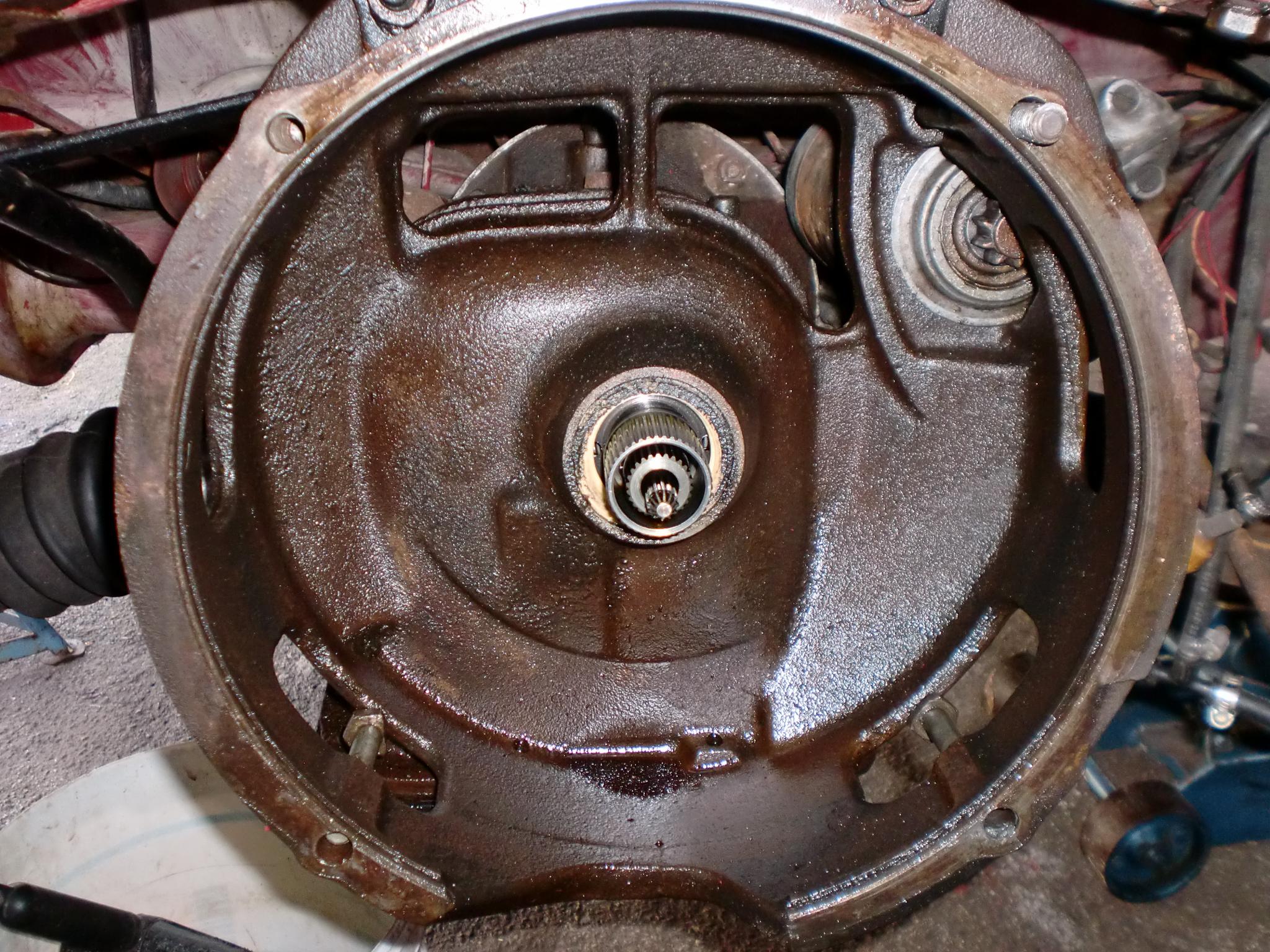

BulliUli hat geschrieben: - Gummilager am hinteren Motorträger am A.....
Moin Uli,
weiteratmen, das ist der Trick! :thumb:
Die Lager gehen gerne wegen des öligen Milieus kaputt. Das erste ist also eine Folge des zweiten.
Und außerdem hast du da ein Loch in der Kupplungsglocke, und deine Ausrückgabel, die fehlt auch noch! :versteck:
