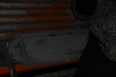

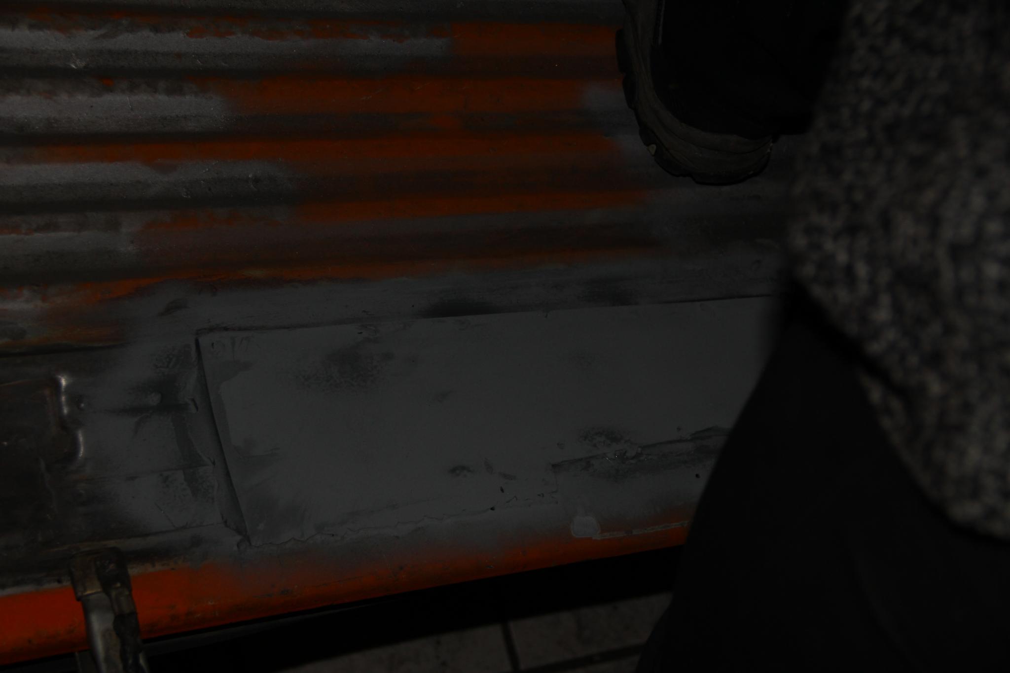

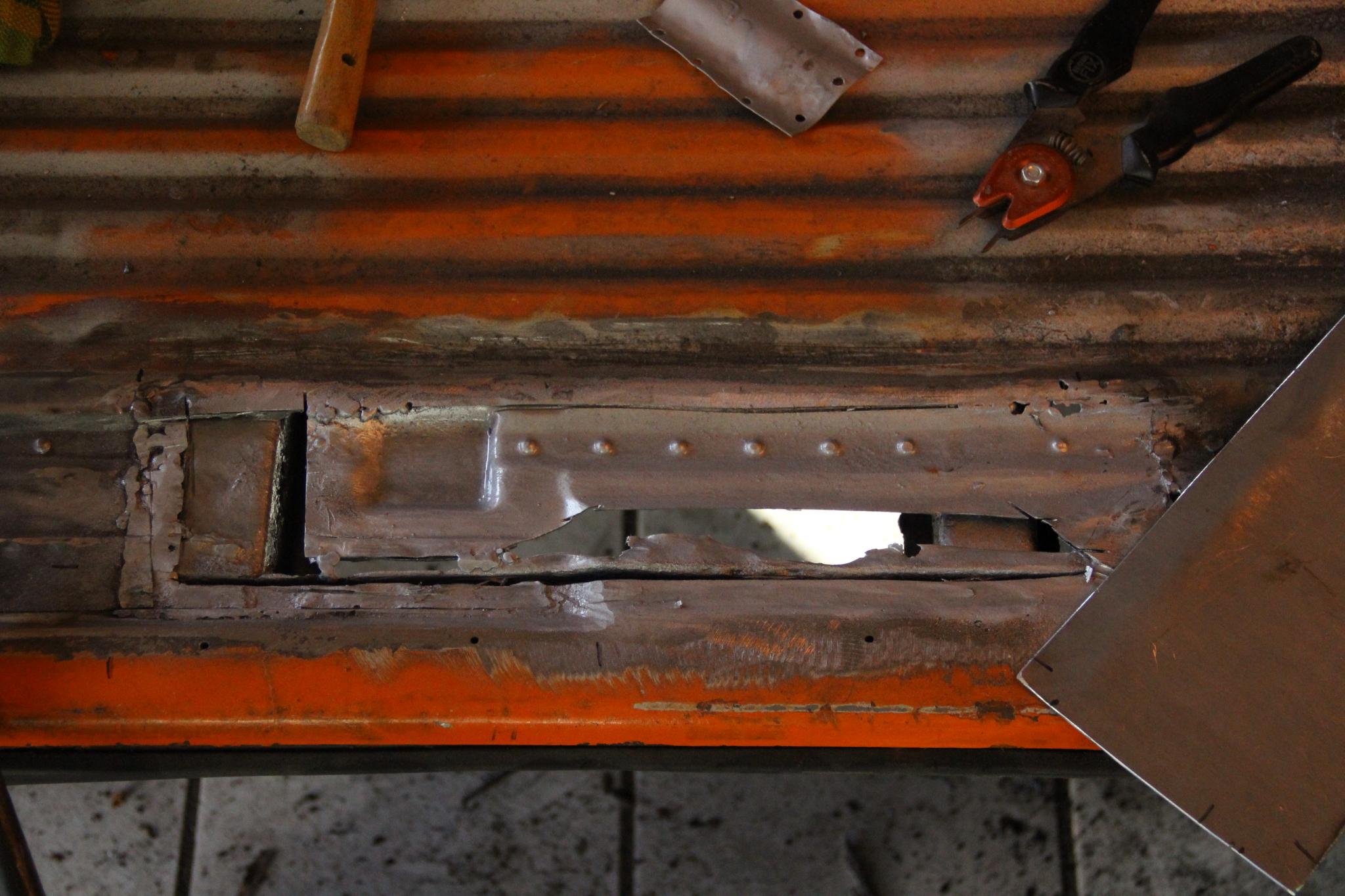

Dann hab ich die Schweißnähte die an den Türen waren wieder rausgeflext, weil die lediglich auf die rostigen Stellen aufgeschweißt waren und die Bleche haben von unten selber schon wieder gerostet!
Hier mal n Bild dazu:
Und dann noch die fertig geschweißte Stelle:
