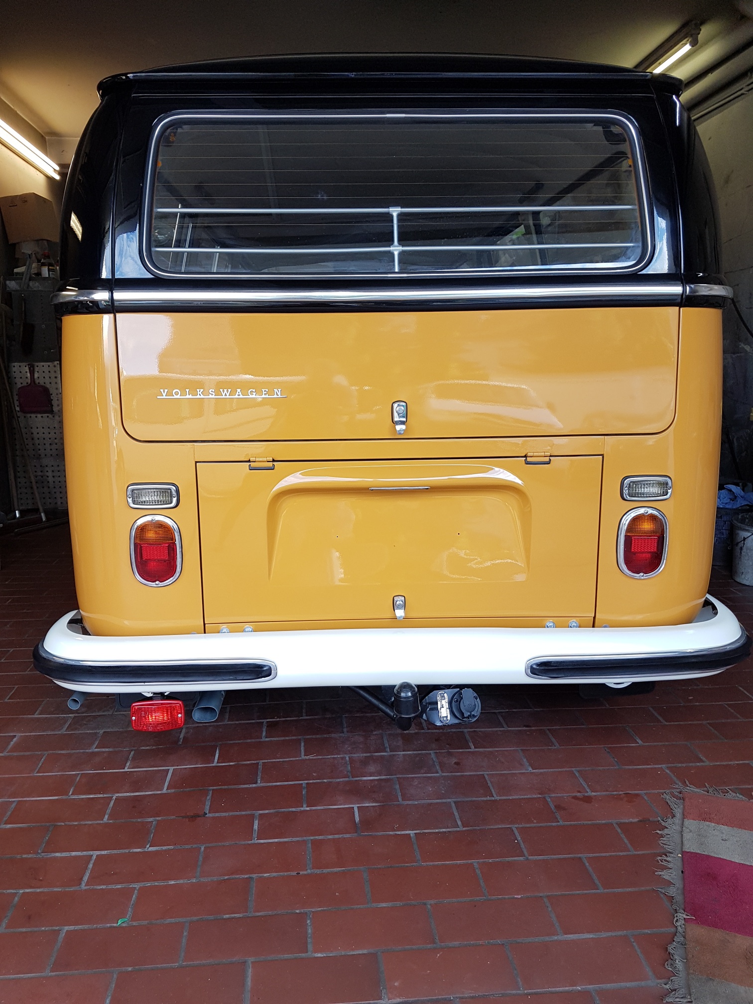

mittlerweile ist die Schweissaison beendet und der Clipper ist blechmässig wieder im Originalzustand. :D und nun wieder in seinem Hallenplatz, nachdem auch gleich noch neue original ATE Bremssättel samt Scheiben und sämtliche Bremsschläuche verbaut wurden
Spätestens im Frühjahr geht's zum Lackierer, es wird allerdings nur das Sierragelb neu lackiert. Das originale Ebenholzschwarz ist noch in Topzustand, ebenso die Fenstergummis und das Schiebedach.
Der Lackierer hat von mir diese Woche eine Grossbaustelle bekommen, ein 1980iger T3 L-Bus in Lianengrün/Weiss welcher komplett lackiert wird, sobald dieser wieder bei mir ist kommt der T2a dran :jump: .

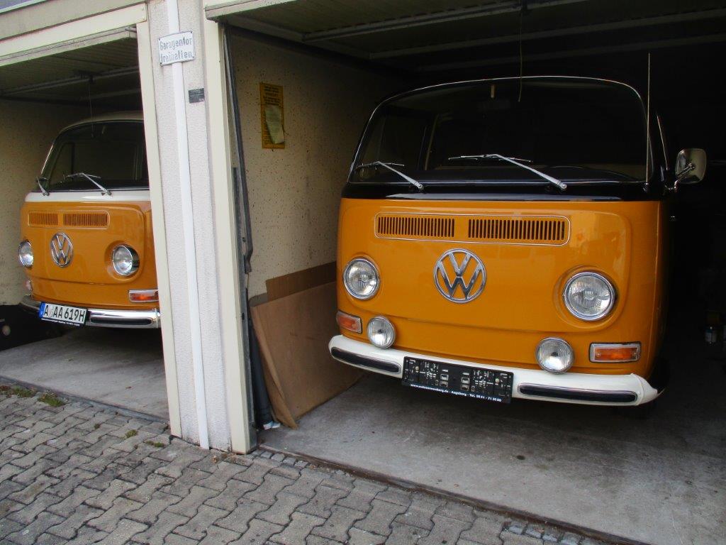

So nun steht der Clipper L fast wieder so da wie vor 47 Jahren :jump:

Sehr schön und nach wie vor ein Traumpärchen die beiden! :gut:
