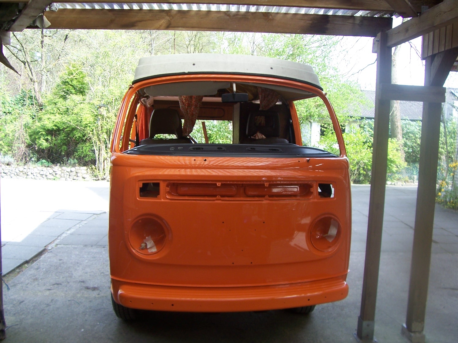

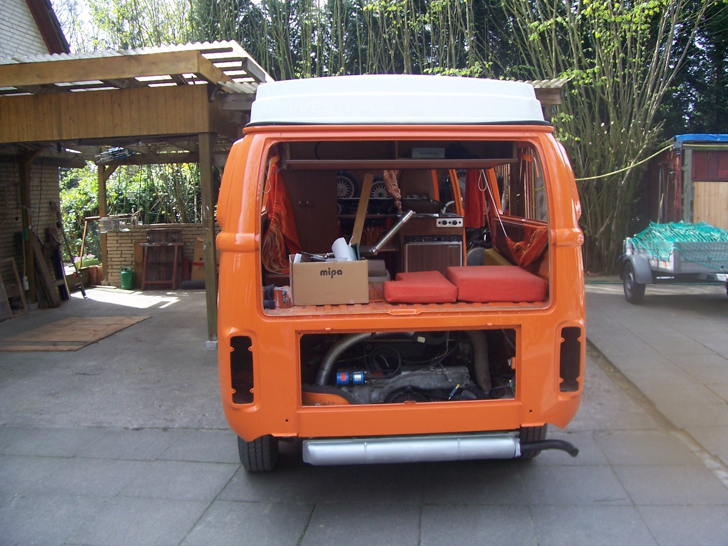

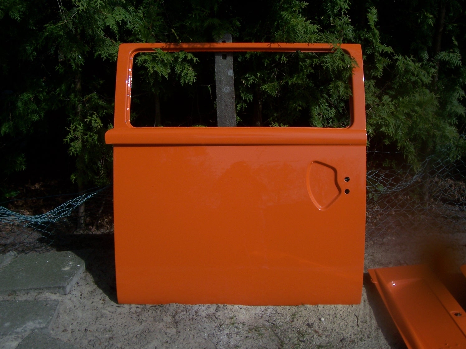

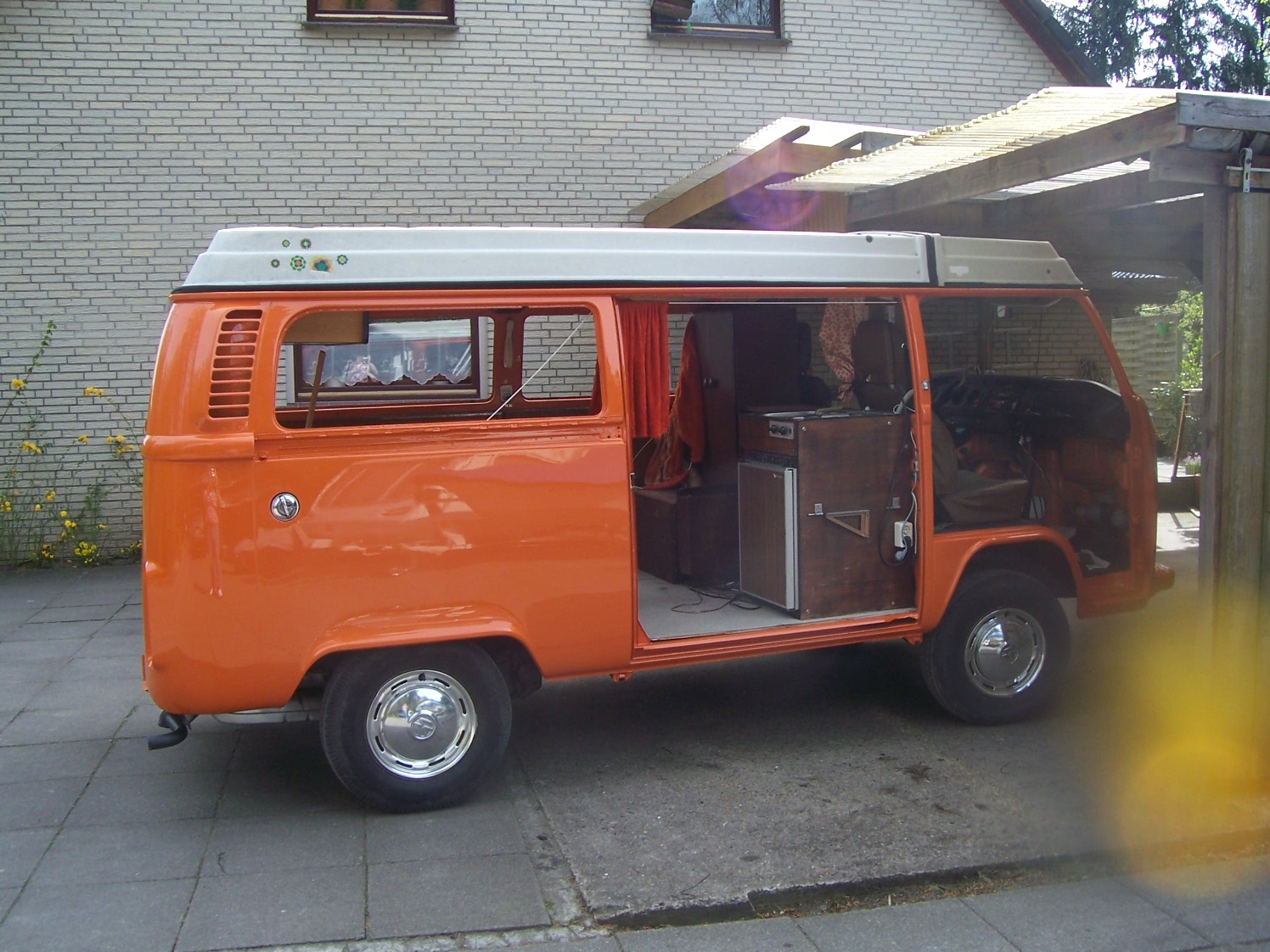

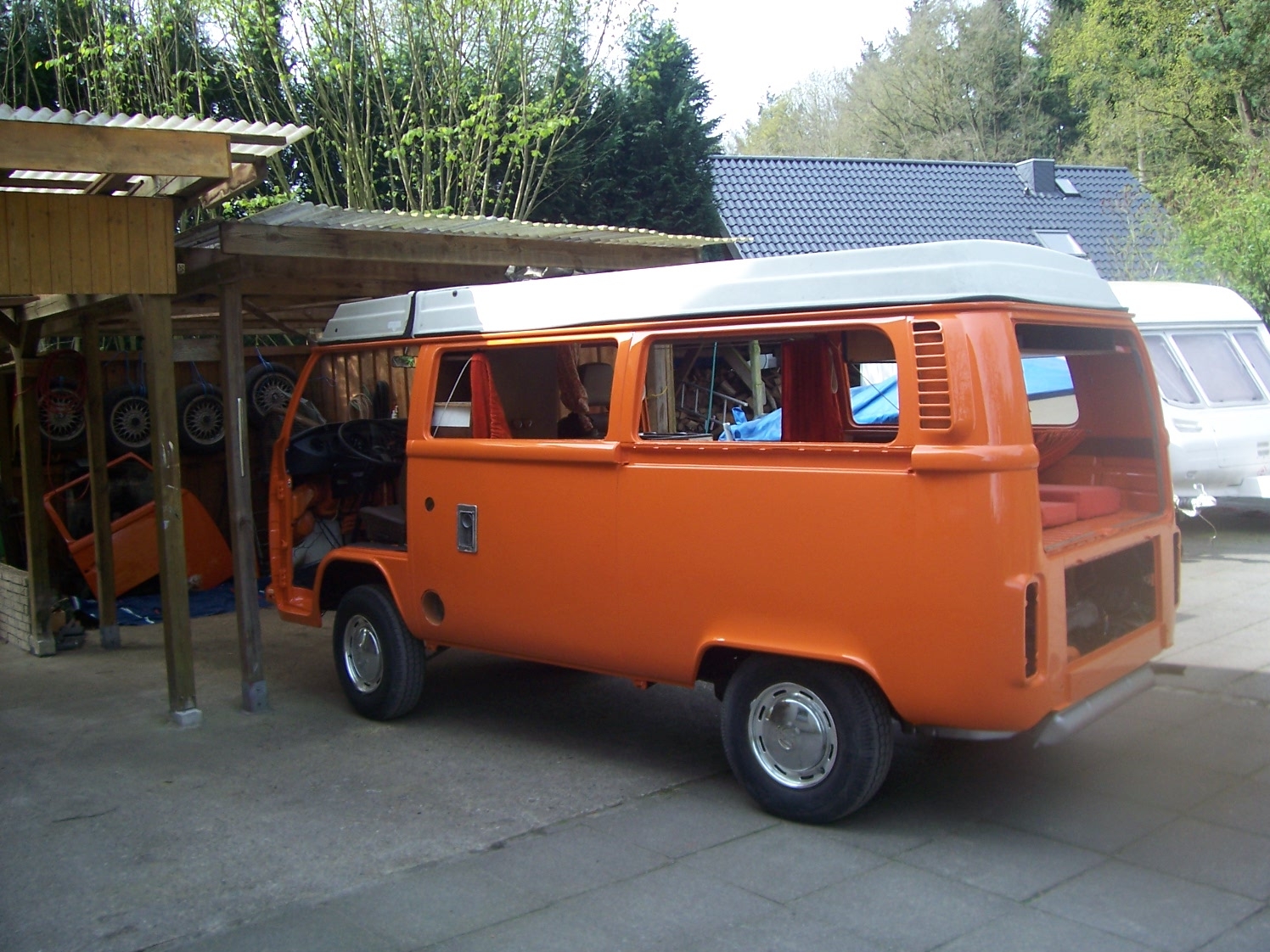

So heute habe ich den wieder bekommen
Bis af das die Klappen im Sand abgestellt wurden .....aber es ist nichts passiert
Ich bin totalbegeistert von der Lackierung . Vonn innen brachte er nicht, da der Lack dort noch wie neu ist.Man sieht es ja hinten an der Heckklappe nur ein bischen Staub, aber der Erstlack top, zudem unter dem Fußboden ist nicht mal Flugrost , sondern der erstlack wie neu
Ich kann den Lackierer nur empfehlen, der hat sogar mein Auspuf vom Flugrost befreit und silber lackiert
Das Auto sieht aus wie vom Werk und das für 2000 euronen. Bin ich wieder happy
Wer den Lackierer wissen will melde sich bei mir
Anbei mal Bilder
Anbei mal Bilder

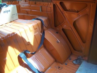

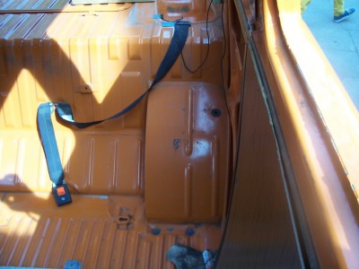

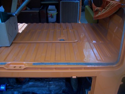

Danke Rolf Stephan. Der hat einen sehr guten Ruf der Lacker er macht fals Du Gebrühder Behling in Sottrum kennst alle Lackierungen für die. Die Gebrüder Behling sind spazialisiert auf VW Busse, T1,T2,T3,...VW Käfer alle Luftgkühlten und bringen alle Ihre Fahrzeuge dort hin. Ja aber das war mir doch klar, dass ich viel selber machen muss . Ich musste nur anfangs mich mal ein wenig schlau fragen wegen der Schlösser. Nun stelle ich mir noch die Frage soll ich bevor ich alle Dichtungen wieder anbringe da wachs runter machen bei den nicht geklebten. Rolf Stephan mit was klebst Du die Dichtungen fest?? Nimmst Du Klebestreifen von Tesa oder so was ?? Was verwendest Du ?Ich werde den nun auch mit Michael Sander Wachs behandeln nun wo er so nackig ist. Auf den lettzen 3 Bildern siehst Du den originalen Lack innen der verstaubt ist , aber noch wie neu also musste der T2 wirklich keine innenlackierung haben ich denke Du stimmst mir zuRolf-Stephan Badura hat geschrieben:Hallo und Glückwunsch zum günstig guten Ergebnis!

Selbst hinter den verkleidungen und unter den Innenraum Fußboden null Rost nicht mal ein Krümmelchen Rost in den ecken und Falzen. Nehme ich den Boden hoch alles wie am ersten Tag . ich habe vor etwas mehr als 8 Jahren in Garmisch einen wirklich guten Bus gekauft . danke an den Verkäufer . Er hatte den nur im Sommer bewegt .
