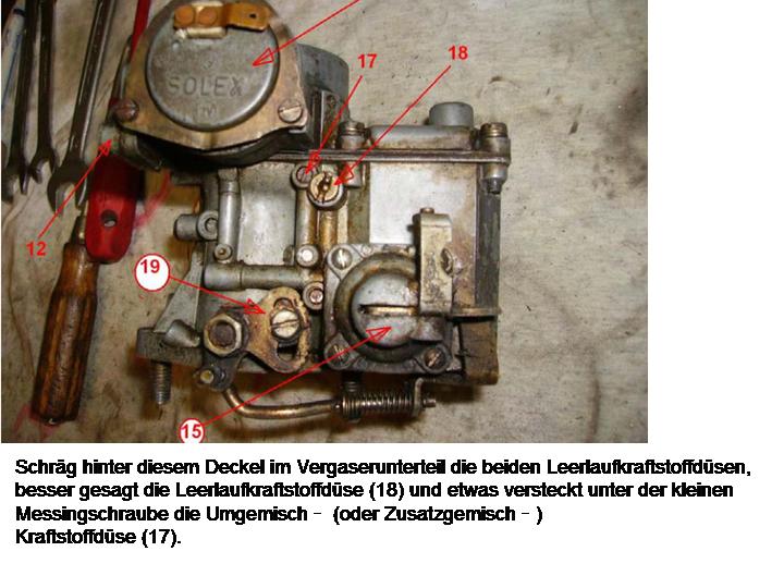

Ich hab den Verdacht, daß ich Dreck im Leerlaufsystem des Vergaser habe. Der wird jetzt ausgebaut und gereinigt. Mal sehen, was da zum Vorschein kommt und ob es dann besser wird.

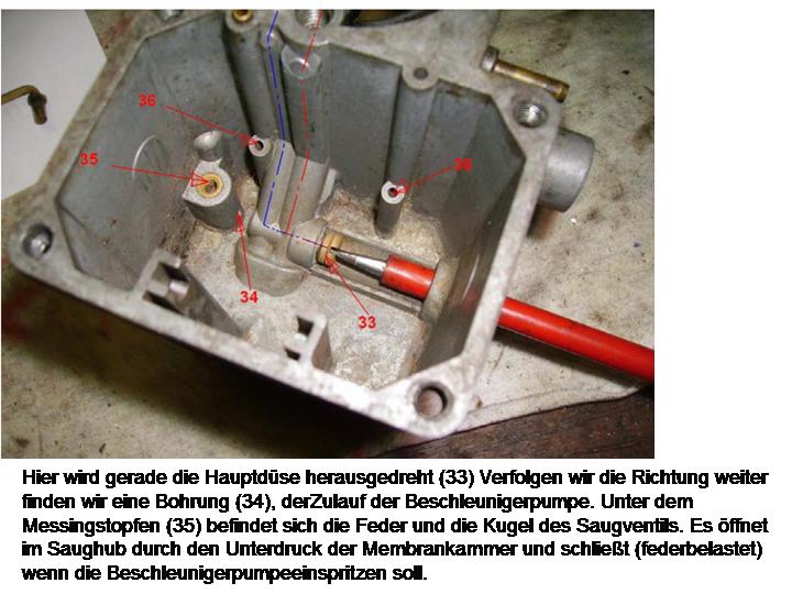

Also. Im Vergaser war schnell Dreck. Vor der Leerlaufdüse lag auch n Krumen.
Aber was isn des für n Teil? Muss da auch n freies Loch sein? Und wie bekomme ich die raus?

In der Kraftstoffkammer befindet sich neben der Hauptdüse noch eine andere Messingschraube. Die hat aber keinen Schraubenschlitz sondern ein Innengewebe.

Polle hat geschrieben:In der Kraftstoffkammer befindet sich neben der Hauptdüse noch eine andere Messingschraube. Die hat aber keinen Schraubenschlitz sondern ein Innengewebe.
Einlass für die Beschleunigungspumpe (wenn es ein 34 PICT-3 ist)?

Es ist ein 34 PICT-3.
Das entsprechende Loch dazu befindet sich ja unterhalb der Schraube. Also kann in der Schraube selbst kein Loch von oben sein. Oder irre ich mich.

Polle hat geschrieben:Es ist ein 34 PICT-3.Das entsprechende Loch dazu befindet sich ja unterhalb der Schraube. Also kann in der Schraube selbst kein Loch von oben sein. Oder irre ich mich.
Ich habe es nicht mehr genau im Kopf (und auch kein Detailbild), doch ich glaube, bei mir ist das auch ein Muttergewinde in einer Messingbuchse. Ist das tatsächlich ein Durchgangsloch oder nur ein Sackloch (wozu auch immer, vielleicht zur Montage)? Unter dem Messingstopfen müsste die Kugel des Rückschlagventils sitzen.
Ob das alles funktioniert, merkst Du, wenn Du sie Einspritzmenge misst.

Wolfgang T2b *354 hat geschrieben:Einlass für die Beschleunigungspumpe (wenn es ein 34 PICT-3 ist)?

Danke für die Bilder. Jetzt ist alles im Klaren.
